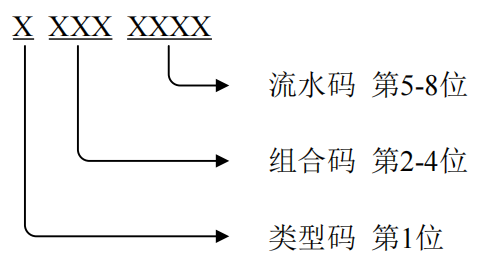

建议采用纯数字编码法,即将某种物料用特定一组数字来表示的方法。基本采用类型码+组合码+流水码的方式。如下图是一家大型公司的SAP系统物料编码规则。
其中,类型码用1位数字表示,表示大类;组合码用3位数字表示,表示类别,流水码用4位数字表示,表示具体的该类型下、类别下的某种物料。

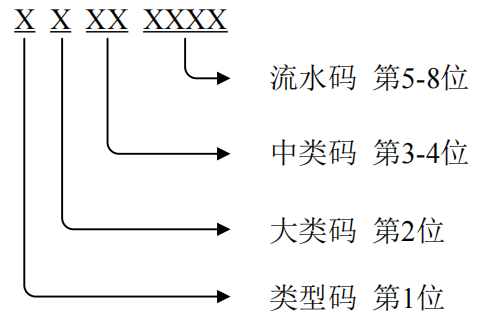

当然,如果类别层级较多,也可以定义规则为:
如果SPU和SKU数都繁多,位数也可以定义为10位。比如,某公司用10位数对物料进行编码。
