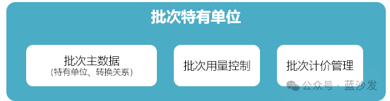

批次特有单位就是针对批次建立的计量单位,与之相对应的是物料的基本计量单位。
批次特有计量单位管理最初来自钢铁行业,后来扩展到了所有行业。其核心思想是:针对每个批次质量特性不同的情况(如不同批次煤炭的发热量不同,不同批次生产的电池模组功率不同),建立针对批次的质量表征单位(如煤炭的发热量或电池模组的功率),同时保留针对物料的批次无关的基本计量单位(如煤炭的公斤或电池模组的片)。
两个单位之间存在计算关系,如煤炭的基本单位是公斤,批次的特有单位是千卡,建立计算关系:大卡/公斤,如此就可以根据批次的总重量计算得出批次煤炭的总发热量(千卡)。
上述计算关系定义在批次主数据的分类特性中。
批次特有单位建立及其和基本单位的计算关系建立后,就可基于批次的特有单位计量结果(表征本批次的质量特性,如电池模组的总功率)进行生产和销售等管理决策。
如,在生产或采购中,根据所需的总功率得出需要采购或生产多少片电池模组,库存管理时可以同时统计电池模组数量和总功率(双单位统计),销售时可基于功率定价,根据计算得出的总功率得出总价。
在某些特殊情况下,如果批次质量特性是离散且固定为少数的几个,如钢材的长度只有5米和8米两种,这种情况可以采用不同的编码区分,当然也可以采用批次计量单位区分两种长度的钢材。
在BOM上,物料的数量既可以采用基本单位也可以采用特有单位(库存统计是可以同时基于两种单位统计的),在进行发料的时候,需要进行单位上的计量转换,如根据BMO上需要的总功率,计算得出需要多少片电池模组。
能力定义
基本定义:
批次特有单位管理能力-管理批次下的特有的计量单位,支持基于批次计量单位的用量决策与销售计价。
能力构型:
无能力构型拆分。
(注:批次特有单位管理不能作为批次管理能力的特殊构型,只能将其独立作为一个能力,当然也可以合并在批次管理能力中,取决于行业管理语境,从跨行业角度,适合独立出来,如在特殊行业内,比如钢铁行业,则可以合并)。

主数据管理
在批次主数据中定义批次特有单位及其与物料主计量单位的换算关系。
在BOM中定义物料的计量单位(可为主计量单位或者批次计量单位)。
当BOM上的计量单位选择批次特有单位时,生产发料需要根据订单总量(基于BOM上的特有单位,如总功率)和批次主数据中的转换关系(每片功率)计算得出需要发的数量(片数)。
用量与计价管理
在业务过程中(包括采购、库存管理、计划、发料、出库、计价),根据两种单位的转换关系确定用量和价格。
