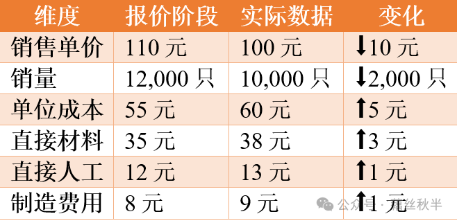

📌报价阶段vs.实际数据
一、销售单价下降:市场竞争的压力
报价时预期售价为110元,但由于市场竞争激烈,客户无法接受这个价格。经过销售团队谈判,最终单价降至100元,直接减少了毛利10元/只。
📌可能导致单价下降的原因:
 ✅市场竞争激烈,客户要求降价
 ✅竞品价格更低,迫使公司让步
 ✅订单规模较小,客户议价能力增强
二、订单量减少:客户需求的变化
客户最初预测订单量为12,000只,但实际采购量只有10,000只。订单量减少导致固定成本分摊上升,单位成本变高,毛利空间进一步被压缩。
📌可能导致销量下降的原因:
 ✅客户需求不及预期,订单缩减
 ✅竞品抢占市场份额,客户转向其他供应商
 ✅客户自身库存消化速度慢,减少采购量
三、直接材料成本上升:调价机制的影响
📌材料成本变化
  • 报价阶段:材料成本35元/只
  • 实际生产:材料成本38元/只
报价时大宗原材料价格比现在低5%,但客户采用年度调价,而供应商是季度调价,调价频率不一致,导致成本上涨部分只能由工厂承担。
此外,报价时包装材料按可回收周转箱计算,而客户最终要求用纸箱包装(不可回收),导致额外的材料成本增加。
📌可能导致材料成本上升的原因:
 ✅原材料价格上涨,成本增加
 ✅供应链调价机制不匹配,带来损失
 ✅客户临时更改包装要求,增加成本
四、直接人工成本上升:产品复杂度被低估
📌人工成本变化
  • 报价阶段:12元/只
  • 实际生产:13元/只
产品实际生产比预想中复杂,报废率较高,需要更多工时,同时需要经验丰富的老师傅进行操作,导致工价上升1元/只。
📌可能导致人工成本上升的原因:
 ✅产品结构复杂,装配难度大
 ✅报废率高,增加额外工时
 ✅需要熟练的技能工,工价更高
五、制造费用上升:能源消耗超出预期
📌制造费用变化
  • 报价阶段:8元/只
  • 实际生产:9元/只(+1元)
实际生产过程中,能源消耗、辅材使用超出预期,导致制造费用增加1元/只
📌可能导致制造费用上升的原因:
 ✅机器能耗增加,电费上涨
 ✅生产过程比预期更复杂,辅料消耗更多
 ✅设备故障,导致额外维修成本

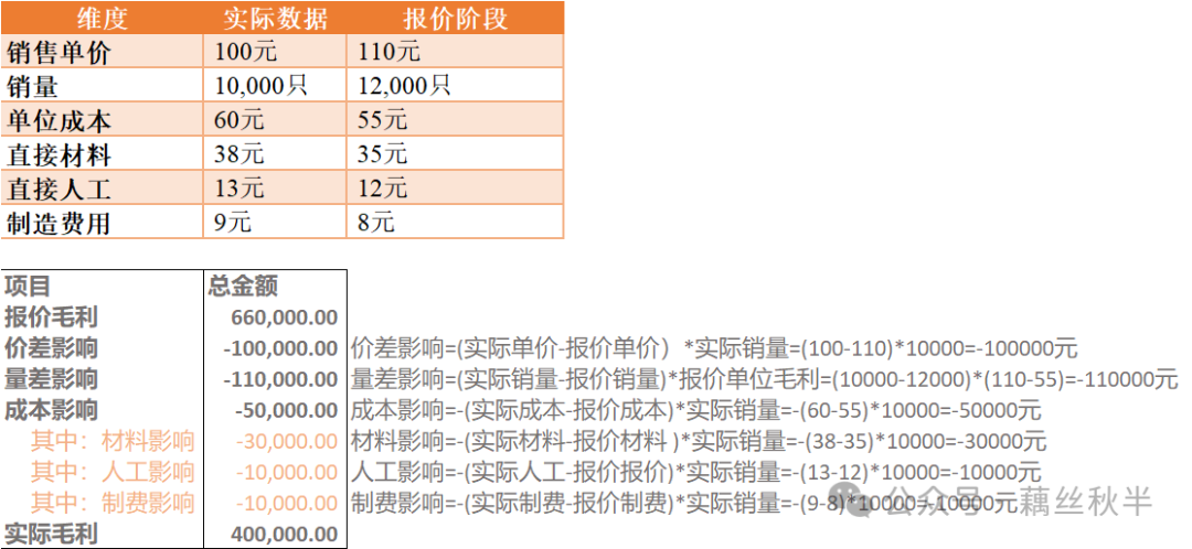

六、计算最终毛利差异
📌预估毛利额(报价阶段)
 毛利额=(110-55)×12,000=660,000元✅
📌实际毛利额(生产阶段)
 毛利额=(100-60)×10,000=400,000元❌
最终,实际毛利额比预期减少了26万元,其中12万元来自单价下降,8万元来自订单量减少,6万元来自成本上升!
