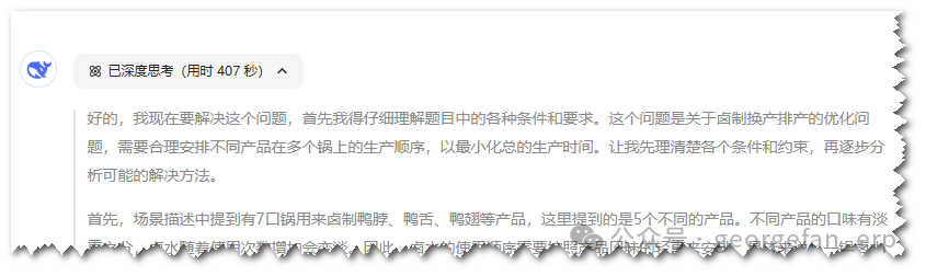

今天向Deepseek问了一个排程优化的问题,Deepseek的推理时间用了407秒,我几乎闻到了服务器电源传出的焦糊的味道,然而,最终结果还是令人满意。

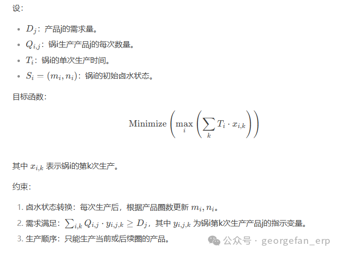

为了解决卤制换产排产问题,需综合考虑卤水状态转换、产品需求优先级及产能分配,以最小化总生产时间。以下是分步解决方案:
问题分析
  1. 1、卤水状态规则:每锅卤水按圈使用(每圈3次),依次生产重→淡→更淡口味产品。每圈最后一锅可选择继续当前圈或转入下一圈。
  2. 2、锅的初始状态:每天开始时,各锅的卤水可能处于不同圈数(m=0,1,2,3)及当前圈次数(n=1,2,3)。
  3. 3、生产约束:每个产品属于特定圈,需按顺序生产;每锅每次生产数量固定,时间固定。
  4. 4、目标:在满足每日需求的前提下,最小化总生产时间;产能不足时优先生产需求量大的产品。
解决步骤
  1. 1、产品分类:按口味将5个产品分为三圈(如重、淡、更淡),确定各产品的所属圈。
  2. 2、初始状态评估:记录每口锅的初始卤水状态(m, n)。
  3. 3、需求排序:按产品需求从大到小排序,优先安排高需求产品。
  4. 4、产能分配:
    • 高需求优先:对每个产品,选择可生产的锅(当前卤水状态允许其所属圈或更早圈)。
    • 动态调整卤水状态:每次生产后更新卤水状态(m, n),考虑是否转入下一圈。
    • 平衡负载:尽量均匀分配生产次数,避免某锅成为时间瓶颈。
  5. 5、时间计算:每锅总时间=生产次数×单次时间,总时间为所有锅最大时间。
数学模型(简化,DS输出的公式只能截图呈现)
  • Dj

Deepseek的推理过程
花了407秒,以到于我都担心把Deepseek的服务器搞冒烟了。
copy如下:

总之,这个问题需要综合考虑卤水状态转换、产品需求优先级、锅的产能和时间,通过合理的排产策略来最小化总生产时间。可能的解决方案涉及贪心算法、动态规划或整数规划,具体取决于问题的规模和约束的复杂性。
就这个问题而言,“以讲人话的方式”把排程的规则喂给Deepseek后,每天上班时只要提交当天各锅的初始状态,及当天的待排产订单,Deepseek就能给出最优结果,还有APS系统什么事呢?
