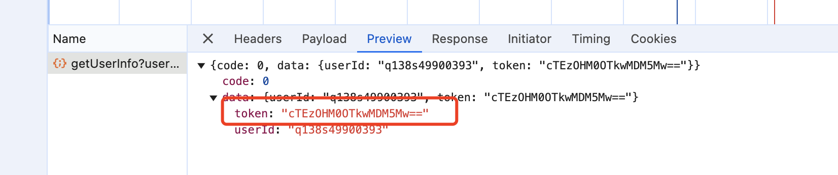

服务这边能够正常拿到cookie并使用base64加密,然后把加密后的token返回给前端
前端也正常拿到了后端返回的加密后的token

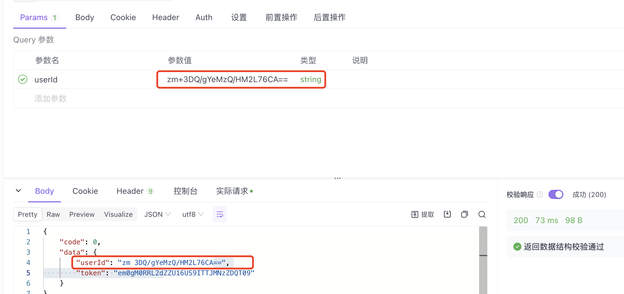

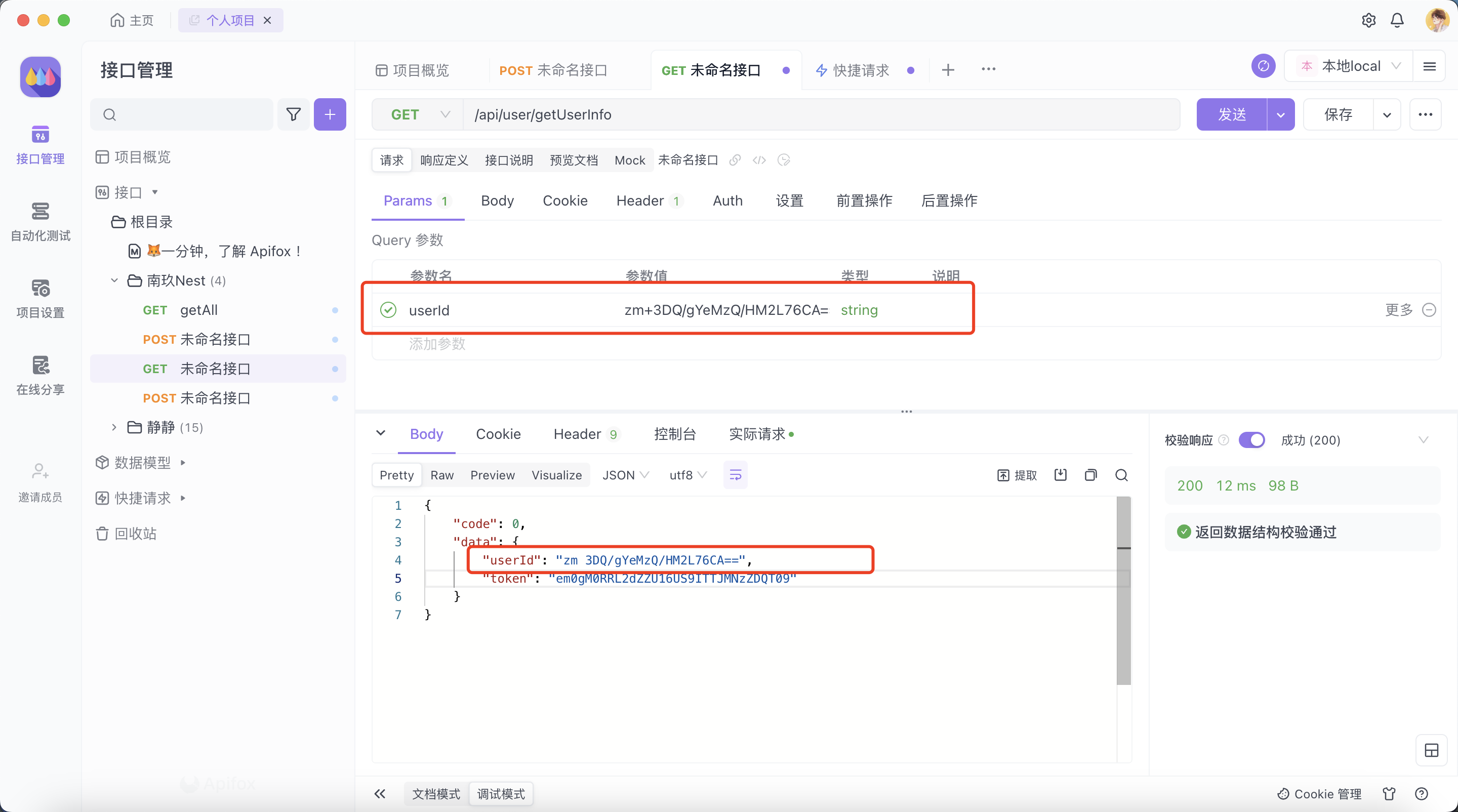

经排查发现,所有有问题的用户id都是加密后的token中包含了+符号
比如这样的:zm+3DQ/gYeMzQ/HM2L76+CA==传到后端时,所有的+都变成了空格,导致后端解出来是错的

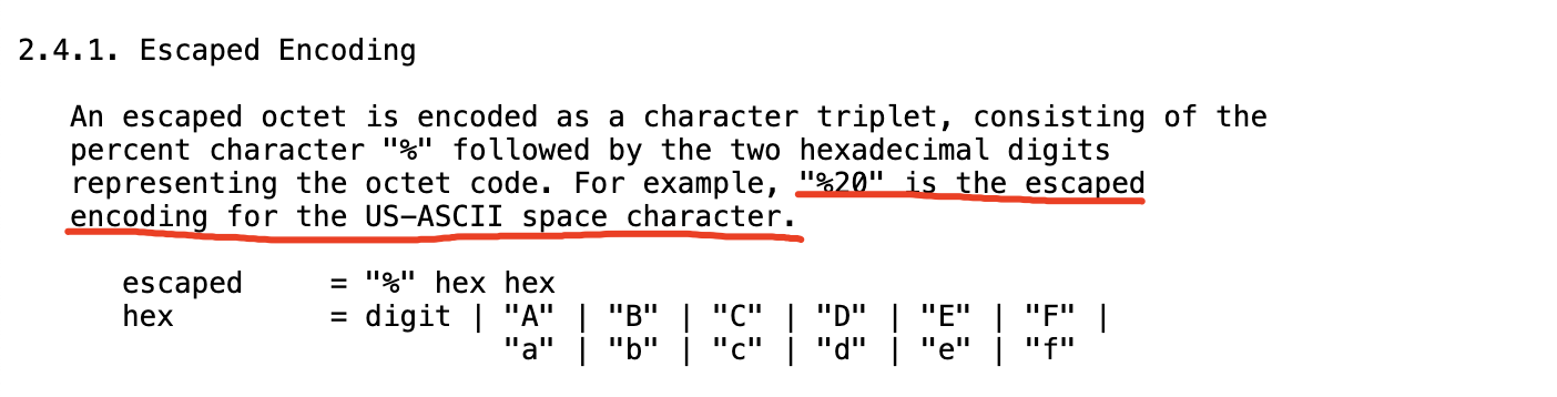

RFC规范
在RFC3986中提到:除了 数字 、 字母 、-_.~ 不会被转义,其他字符都会被以百分号(%)后跟两位十六进制数 %{hex} 的方式进行转义。在这个规则中空格会被转为%20,而+会被转为%2B

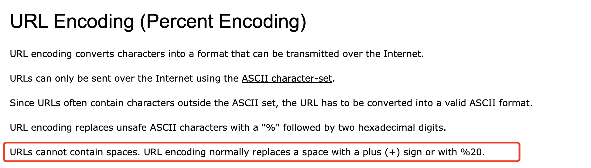

W3C规范
在W3C规范中却又说空格可以被编码为+或%20
为什么会同时存在两种规范,这不是在挖坑吗?
因为URL中不能存在空格,所以在URL中的空格会自动替换成+或%20
这就是上面出现+变空格的原因,在你不确定正在以哪一个规范进行编解码时,就很容易出现这个问题。它可能是浏览器造成的,也可能是开发语言的规范不同造成的。

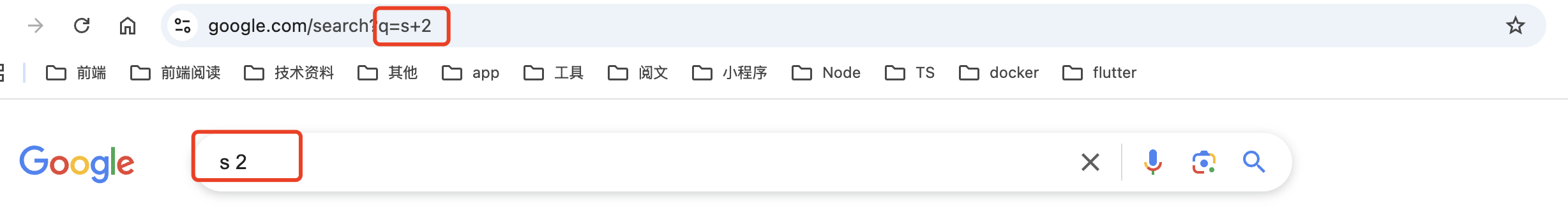

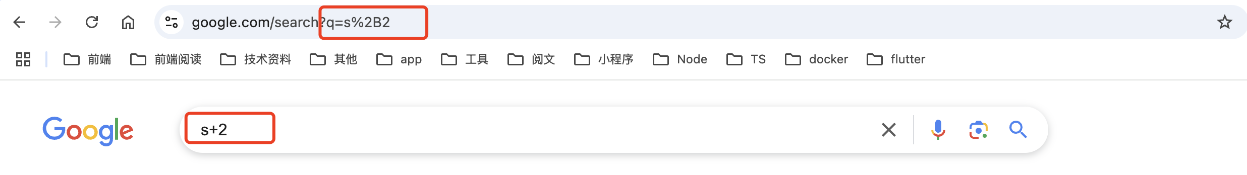

比如Google搜索:
当我们搜索s+2时,地址栏出现的是s%2B2
当我们搜索s 2时,地址栏出现的却是s+2
这里就是空格被编码为+了,你要是不了解W3C这条规范,是不是觉得匪夷所思了🤔

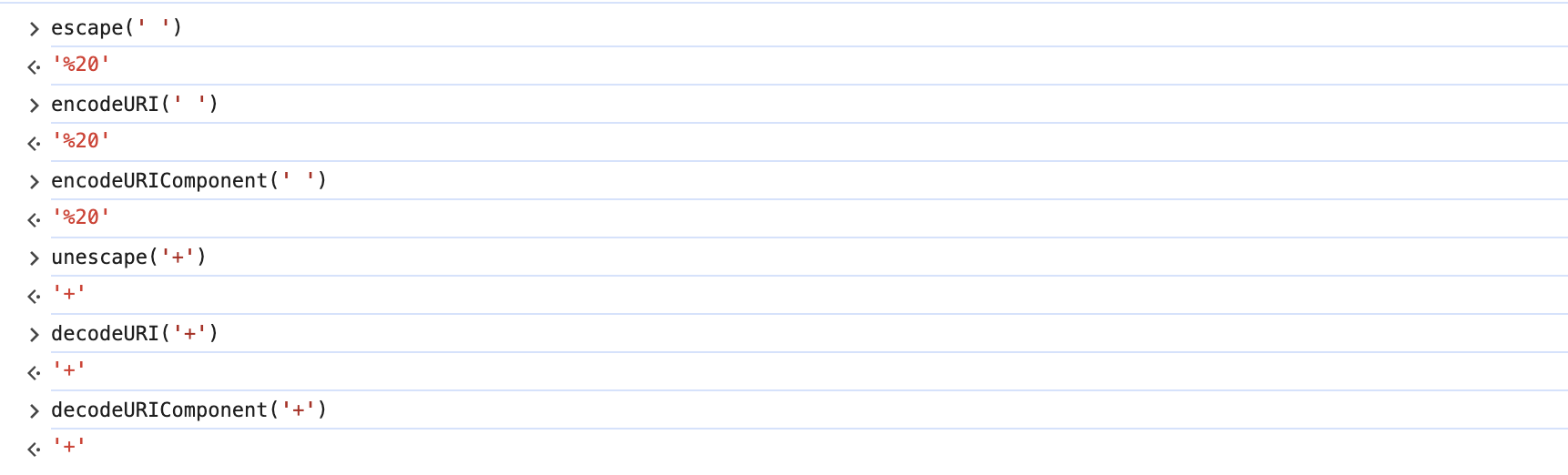

在JS中对字符串进行编码的方法有三个:escape、encodeURI、encodeURIComponent
escape已经被废弃了,不再推荐使用,所以我们这里只需要关注后面两个的区别

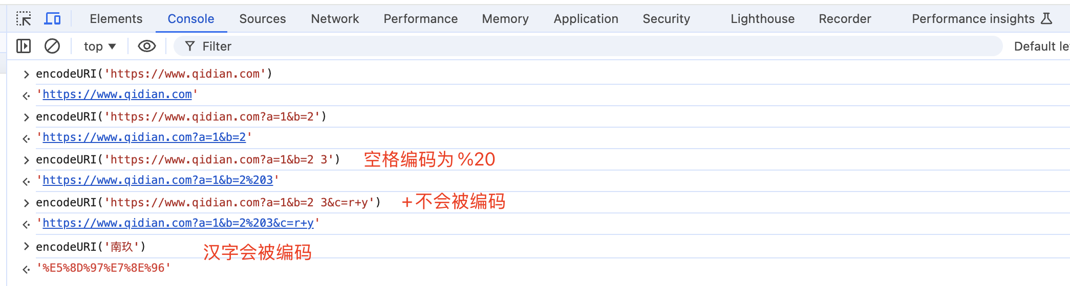

encodeURI
该函数只会编码URI中完全禁止的字符。该函数的目的是对URI进行完整的编码,因此对以下在URI中具有特殊含义的 ASCII 标点符号,encodeURI是不会进行转义的(;/?😡&=+$,#)
所以对于encodeURI来说,空格会被编码为%20,但是+并不会编码。因为空格是URI中禁止的字符,而+不是
总结来说就是:
encodeURL除了这些A-Z a-z 0-9 ; , / ? : @ & = + $ – _ . ! ~ * ‘ ( ) # 不会被编码,其余字符都会被编码

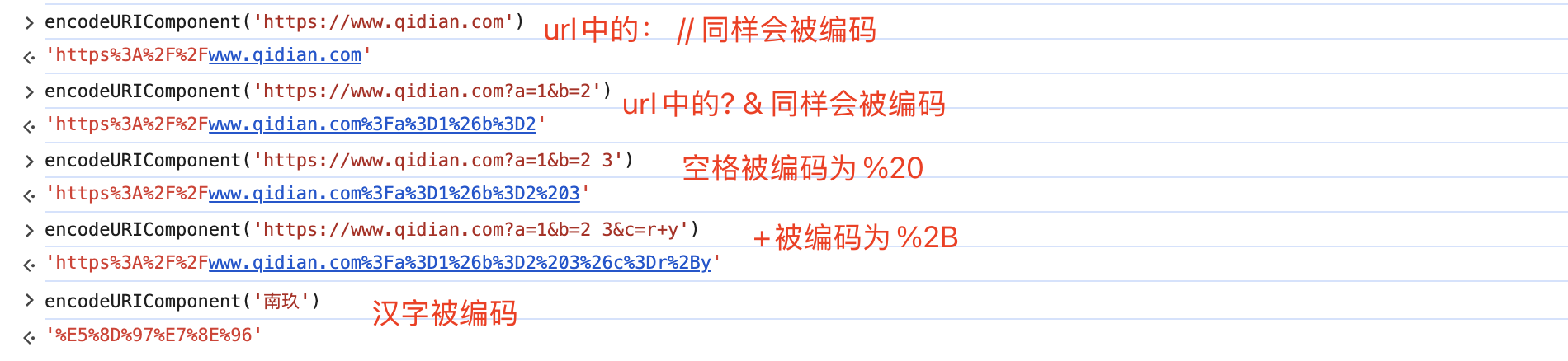

encodeURIComponent
功能与encodeURI类似,但是encodeURIComponent编码的范围更广,并且该函数一般用于对URI的参数部分进行编码
对于encodeURIComponent来说,空格会被编码为%20,+会被编码为%2B
总结来说就是:
encodeURLComponent除了这些A-Z a-z 0-9 - _ . ! ~ * ' ( ) 不会被编码,其余字符都会被编码
两者使用场景的差异
  • 当encode的内容不作为URI参数时,使用encodeURI进行编码
const url = encodeURI('https://www.qidian.com')
// 'https://www.qidian.com'
  • 当encode的内容作为URI参数时,使用encodeURIComponent进行编码
const deepLink = `weixin://webview?url=${encodeURIComponent('https://www.baidu.com')}`
//  weixin://webview?url=https%3A%2F%2Fwww.baidu.com
结论
对于JS的编码方法来说,只有encodeURIComponent会对+进行编码,并且编码规范是RFC3986,也就是说使用这个方法空格会被转为%20,而+会被转为%2B。从而也就不会出现+变空格或空格变+的问题。

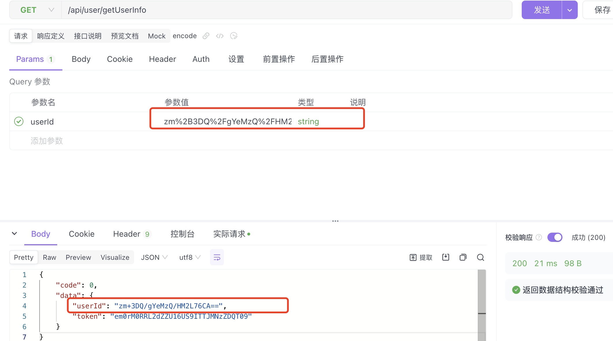

并且特意写了个node服务来模拟当时的场景。
结论是:只要传给后端的base64字符串在前端经过了编码就不会有问题。因为上面我们介绍过浏览器的编码规范,确实是会存在+变空格的问题。所以我们需要主动编码,不要把编码的机会留给浏览器。
  1. 前端编码了,后端拿到的也是正常的
  1. 没编码,后端拿到的+变成空格了
所以当时前端未进行编码时,从CURL中就能看到+已经变成了空格,但后面前端编码后,curl看是正常的,后端解码出来却还是有问题的。
我这边怎么都复现不了当时传给后端是编码过的base64字符串,后端拿到的却还是+变成了空格
没办法,只好找后端同学问问他当时是怎么解码的...
经过一番验证后,结论是他那边多解码了一次,他们框架层有一次自动解码
'zm%2B3DQ%2FgYeMzQ%2FHM2L76CA%3D%3D'   ---->  'zm+3DQ/gYeMzQ/HM2L76CA=='

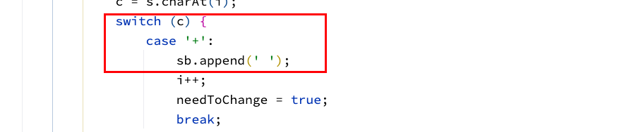

但是!!!这是因为javascript遵循的是RFC3986规范,但java好像并不是
java自带的decode方法底层是这样实现的
这里是按W3C的规范,由于URL中不能存在空格,所以URL Encode 会把空格替换成+,然后解码也同样会将+替换成空格。真相了....
