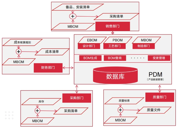

▲ BOM与其他模块关系

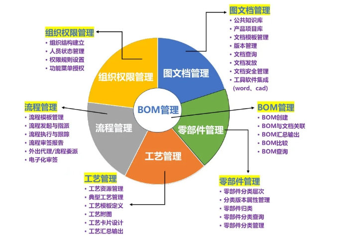

▲ 企业BOM管理
