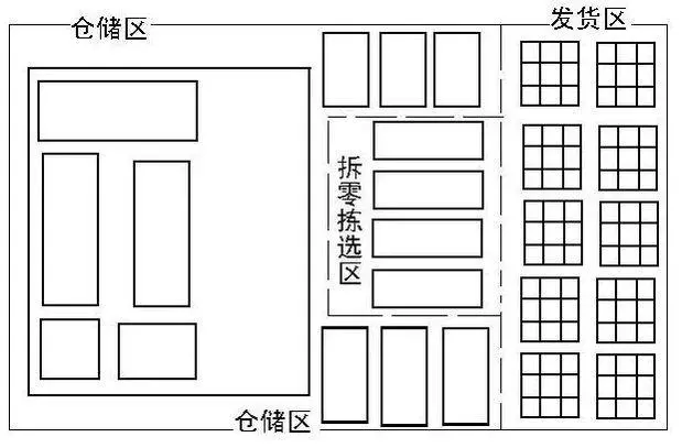

1
制定拣货清单
拣货清单是仓库将客户订单资料通过系统处理,生成并打印出拣货单。拣货清单上标明储位,并按储位顺序来排列货物编号,作业人员倨此拣货可以缩短了拣货路径,提高拣货作业效率。
2
确定拣货路线
仓库根据拣货单所指示的商品编码、储位编号等信息,能够明确商品所处的位置,确定合理的拣货路线,安排拣货人员进行拣货作业。(PS: 安排拣货人员进行拣货作业的基础在于库内作业人员对于仓库基本情况的熟知,也包含平时的基础性培训。)
3
拣货后分类处理
经过拣取的商品再根据不同的客户或送货路线分类集中,有些需要进行流通加工的商品还需根据加工方法进行分类,加工完毕再按一定方式分类出货。
多品种分货的工艺过程较复杂,难度也大容易发生错误必须在统筹安排形成规模效应的基础上,提高作业的精确性。在物品体积小、重量轻的情况下,可以采取人力分拣,也可以采取机械辅助作业,或利用自动分拣机自动将拣取出来的货物进行分类与集中。

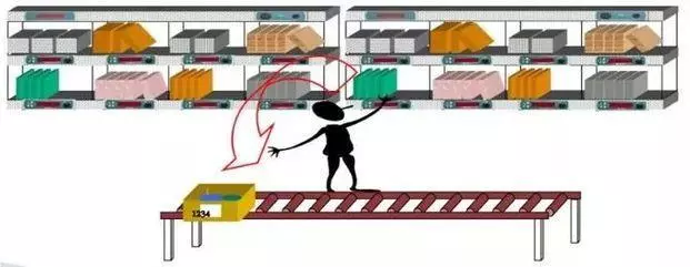

1
人工播种式拣货
作业方式:以订单为单位,每张订单拣货一次;
优点:操作方法简单;延迟时间短;拣货人员责任明确,易于评估;
拣货后不用再进行分类作业。是比较传统的拣货方式,适用于大数量订单的拣货处理;
缺点:是货品品类较多时,拣货行走路径较长,拣货效率降 低;拣货区域较大时,搬运困难。
