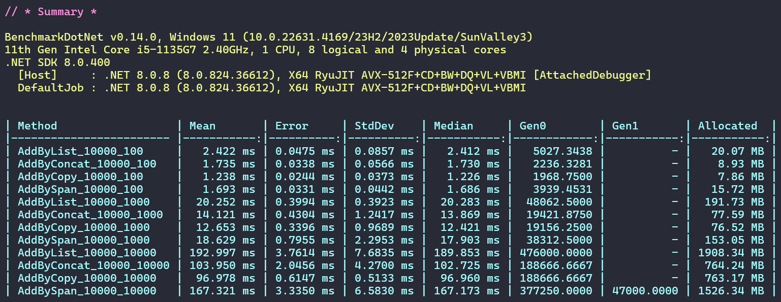

4、通过Span方法实现
Span也有一个类似Array的Copy方法,功能也类似,就是CopyTo方法。代码实现如下:
public static int[] AddBySpan(int[] source, int[] added)
    Span<int> sourceSpan = source;
    Span<int> addedSpan = added;
    Span<int> span = new int[source.Length + added.Length];
    // 复制原数组
    sourceSpan.CopyTo(span);
    // 添加新元素
    addedSpan.CopyTo(span.Slice(sourceSpan.Length));
    return span.ToArray();
我想到了4种方法来实现,如果你有不同的方法希望可以给我留言,不吝赐教。那么那种方法效率最高呢?按我理解作为现在.net core性能中的一等公民Span应该性能是最好的。
我们也不瞎猜了,直接来一组基准测试对比。我们对4个方法,分三组测试,每组分别随机生成两个100、1000、10000个元素的数组,然后每组再进行10000次测试。
测试结果如下:
整体排名:AddByCopy > AddByConcat > AddBySpan > AddByList。
可以发现性能最好的竟然是Array的Copy方法,不但速度最优,而且内存使用方面也是最优的。
而我认为性能最好的Span整体表现还不如IEnumerable的Concat方法。
最终Array的Copy方法完胜。

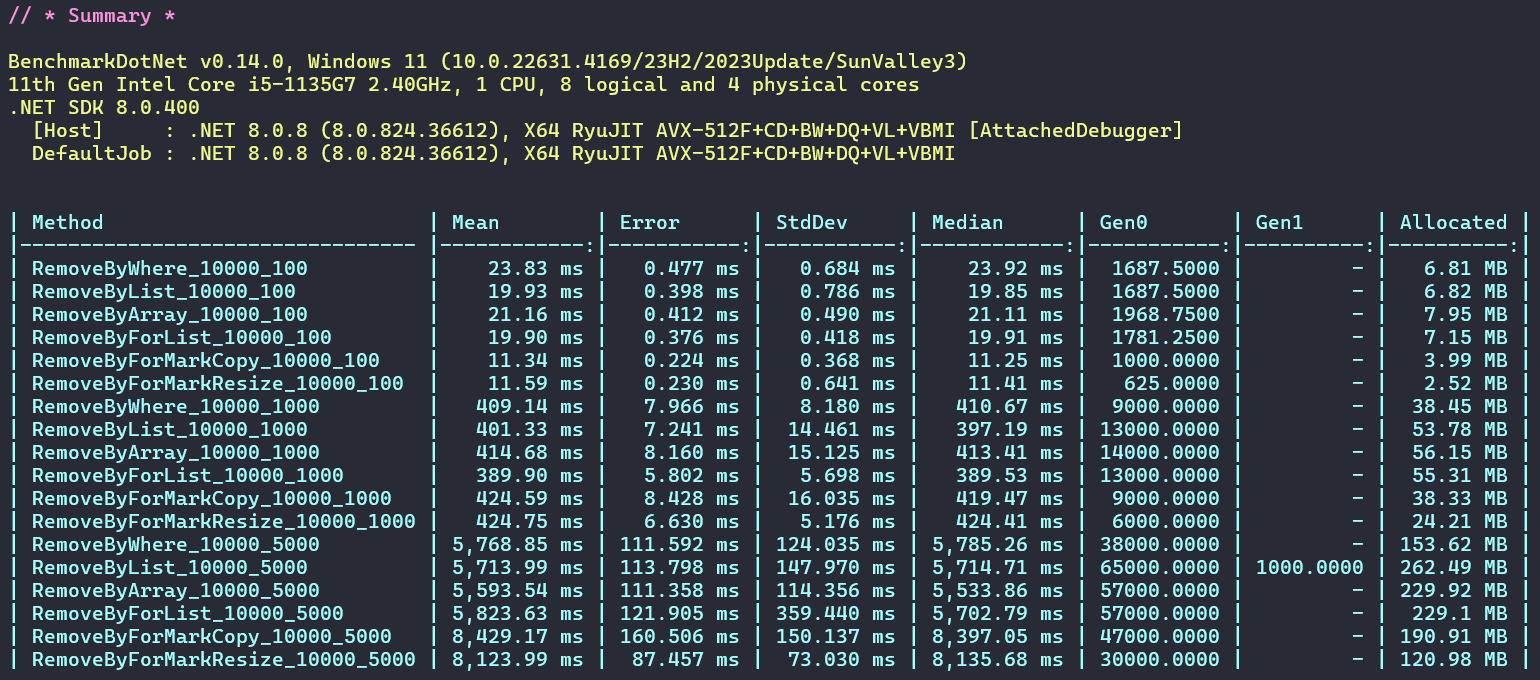

同样的我们再做一组基准测试对比,结果如下:
可以发现最后两个方法随着数组元素增加性能越来越差,而其他四种方法相差不大。既然如此我们就选择Array原生方法FindAll。
