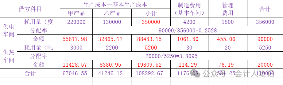

让我们以牛马企业为例,深入理解直接分配法的实际应用。牛马企业设有供电和供热两个辅助生产车间,两个车间的辅助生产明细账所归集的费用分别是:供电车间90000元,供热车间20000元;供电车间为生产甲乙产品、各车间管理部门和企业管理部门提供362000度电,其中供热车间耗电6000度;供热车间为生产甲乙产品、各车间及行政管理部门提供5370吨热力蒸汽,其中供电车间耗用120吨。采用直接分配法分配辅助生产费用,并编制“辅助生产费用分配表”。
按照直接分配法,我们首先计算的
供电车间分配率:90000÷(362000 - 6000)=0.2528元/ 度;
供热车间分配率:20000÷(5370 - 120)=3.8095元/ 度;
再根据各受益部门耗用量计算出相应分配金额,最终将供电车间及供热车间的费用分配计入有关科目及所属明细账,编制的会计分录如下:
借:生产成本 — 基本生产成本 — 甲产品 67046.55
      生产成本 — 基本生产成本 — 乙产品 41246.12
      制造费用 — 基本生产车间 1176.08
      管理费用 531.25
贷:生产成本 — 辅助生产成本 — 供电车间 90000
      生产成本 — 辅助生产成本 — 供热车间 20000
