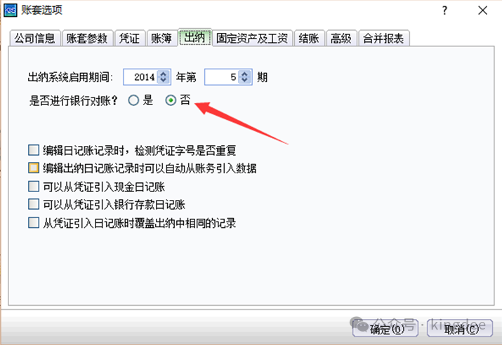

5)、如果使用了出纳系统,检查是否已经完成年末扎账;如果未启用出纳系统,找到【系统维护】,单击【账套选项】—【出纳】,“是否进行银行对账”选项勾选【否】

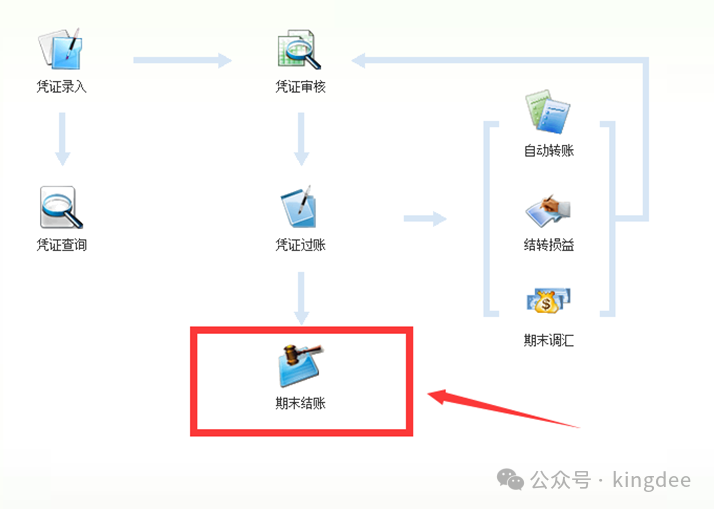

2.2)   然后单击【财务处理】—【期末结账】,输入操作员密码(密码为空时不需输入)

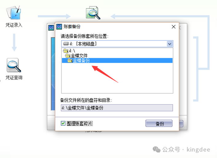

2.3)      年末结账前,系统会强制执行账套备份,根据系统提示选择备份账套路径,进行账套备份

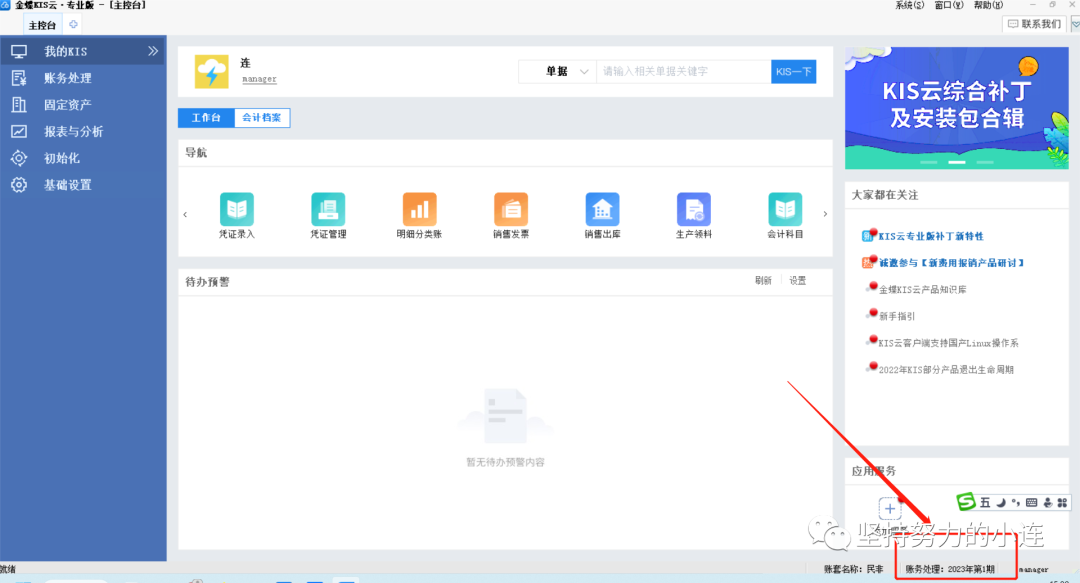

2.4)      年结完成后,账套会计期间会自动变成下一会计年度第一期间,查看金蝶软件右下角显示的会计期间为2025年1期。

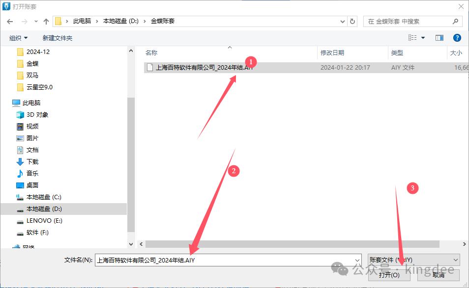

3、如果需要查看之前年度的数据,打开年结文件进行查看,有2个路径

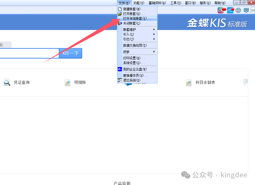

(1)进入账套后,右上角文件下有打开年结账套,选择对应的年结文件打开,选择XXX公司2024.AIY,打开即可

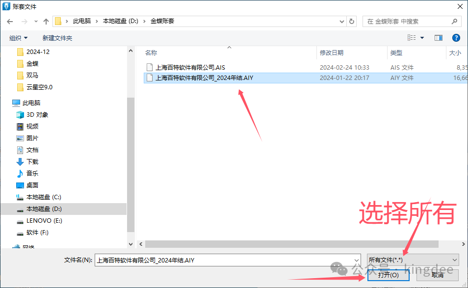

(2)在产品打开的登陆界面也可以选择年结账套进行打开,打开账套文件夹后,右下角文件格式选择所有格式,就可以看到年结文件了,选择打开就可以了
