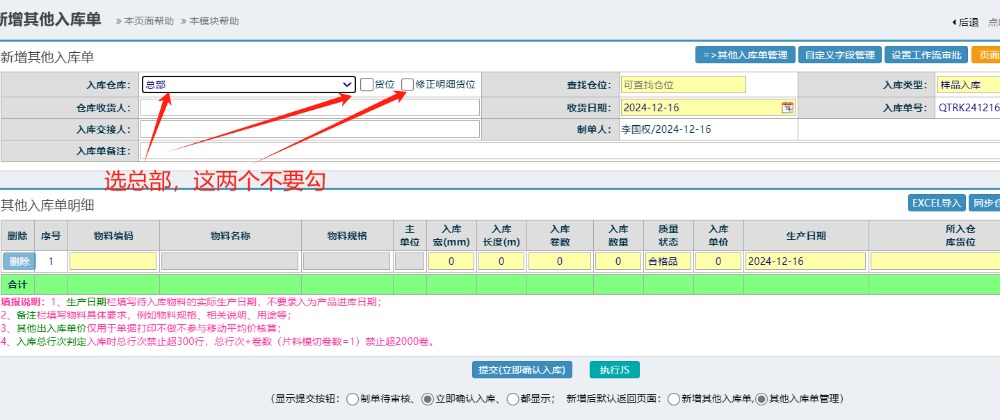

:点晴ERP-新增其他入库如何以基础资料的默认仓位来入库
入库仓库选为:总部
那两个不要勾
如下图:
那选择物料时就会自动带基础资料的仓位
