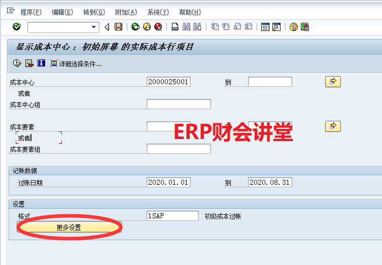

进入KSB1的初始界面如下。

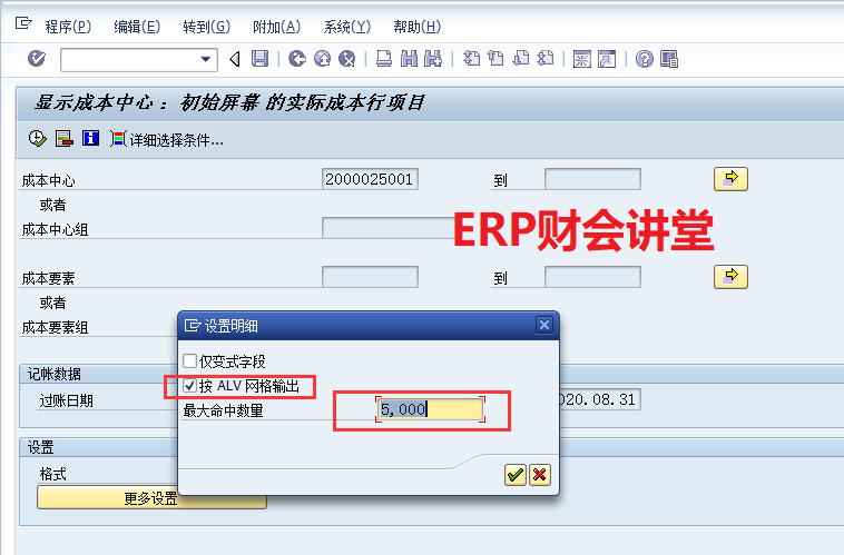

KSB1可以按时间段查询成本中心的费用明细,在“更多设置”中可以设置输出的行项目数,以及输出的格式。

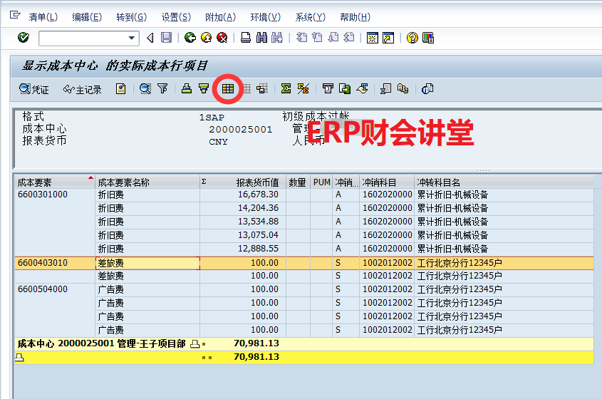

执行KSB1后,输出结果如下。

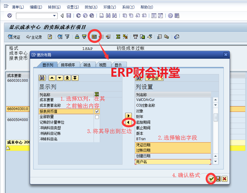

与报表S_ALR_87013611不同,KSB1展示了成本中心的费用明细,按时间先后顺序依次输出。选择红圈中的图标,可以根据需要设置显示内容。
导出凭证日期、过账日期、用户名字段后,效果如下。

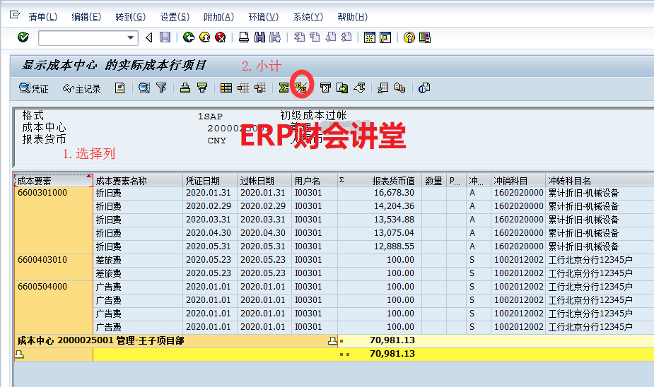

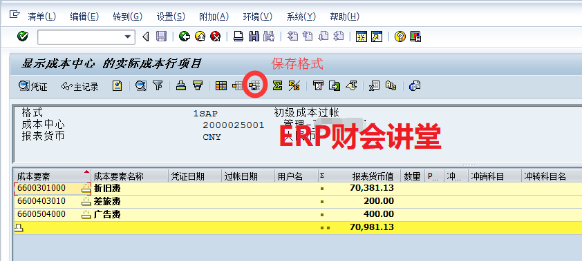

如果要按成本要素查看费用总数,选择成本要素列,点击红圈中的图标进行小计即可,效果如下。

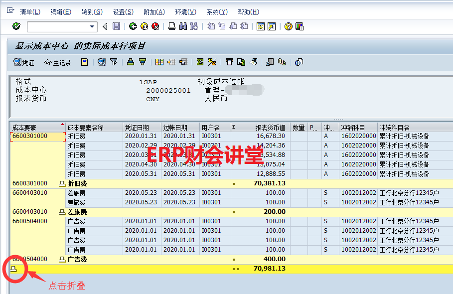

点击上图红圈中的图标,可以将明细折叠,效果如下。
