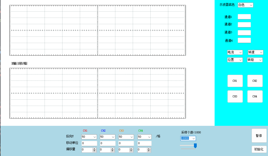

示波器大致界面(这里我自己做的模拟数据方便展示):

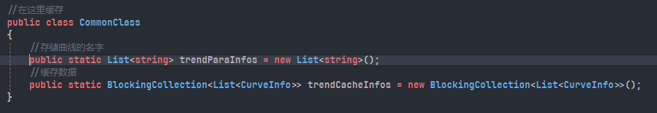

1.首先我们先和上方一样,肯定要定义一个数据缓存的队列。不过,我们这里先定义了一个曲线实体类,用来存储数据,定义了一个公共类来缓存曲线以及索引曲线的名字,队列采用的是阻塞队列(生产者与消费者问题)。

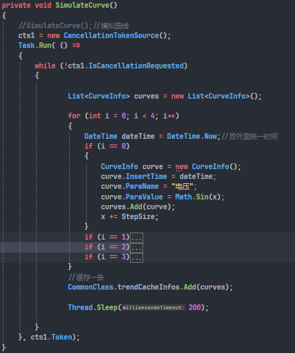

2.模拟一下生产数据,存入队列

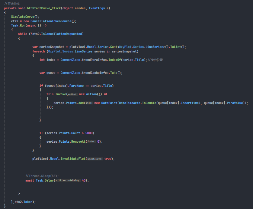

3.在另一个线程里面不断去索引所添加的曲线,自己可以封装一下添加和删除曲线的方法,这里就不展示了。
就这样,示波器功能就完成了。我采用阻塞队列这种方式去显示实时波形,不知道还有没有别的方法去实现,有好的见解可以评论区留言。

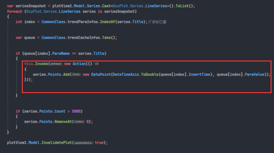

2.遍历曲线之前要先转化为list,不要在foreach里面去tolist,当你添加曲线时偶尔会报错。
3.消费者的时间可以往短了放,因为你横坐标为时间,不会影响实际的波形。
4.就是多线程里this.Invok的问题了,千万不要为了省事情,while循环里面先套个Invoke再说,这样是会耗时间的,只要针对你需要委托的地方用就行,别乱用。
