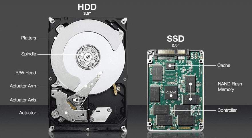

1、3.5和2.5英寸
硬盘的英寸,不是指外壳的尺寸,而是硬盘盘片的直径尺寸。
无论是 2.5英寸的硬盘还是 3.5 英寸的硬盘,都是使用 SATA 接口。
1.1、3.5英寸
3.5 英寸的硬盘在 1984 年就已经诞生,直到在 1991 年出现首款容量为 1GB 的机械硬盘,3.5 英寸硬盘开始成为标准规格。
3.5 英寸硬盘的主流长度为 147mm ,宽度为 102 mm ,厚度为 26 mm ;不同产品的尺寸可能略有差别,但螺丝孔距基本一致。
3.5 英寸的硬盘大部分都是机械硬盘,所以其厚度和盘片数量有关。

由于 3.5 英寸硬盘的尺寸比较大,因此在 1989 年就有厂商推出了 2.5 英寸的硬盘。
因为 2.5 英寸硬盘具有尺寸小、轻便和不需要太大的供电的特点,所以在其诞生后的 30 多年时间里一直都是笔记本电脑和移动设备的主流规格。
2.5 英寸硬盘的主流长度为 100mm ,宽度为 70 mm ;其厚度则有多种规格:5mm,7mm,9.5mm,12.5mm,15mm,大部分笔记本电脑都是只兼容 7mm 厚度的 2.5 英寸硬盘。
后来,固态硬盘开始占领 2.5 英寸机械硬盘的市场,在同样的空间内做到了与机械硬盘相同甚至更大的容量。
于是 2.5 英寸硬盘同时存在机械硬盘和固态硬盘,其也兼容大多数设备。

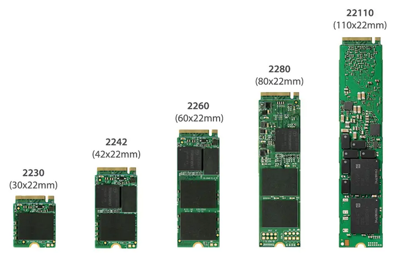

如上图所示,M.2 接口的固态硬盘,根据宽度和长度分为:2230、2242、2260、2280、22110 ,目前 2280 是最常见的规格。

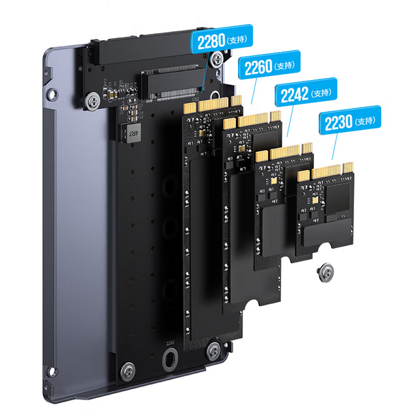

如上图所示,M.2 接口的固态硬盘(2230、2242、2260、2280规格),也可以通过转接盒,在一些老旧设备的 SATA 接口上使用。

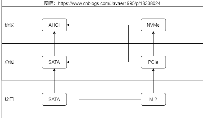

3.2、接口的兼容图示
如上图所示,SATA 接口的硬盘,只能使用 SATA 总线和 AHCI 协议。
M.2 接口的硬盘,既可以使用 SATA 总线和 AHCI 协议,也可以使用 PCIe 总线和 AHCI 协议,还可以使用 PCIe 总线和 NVMe 协议。
