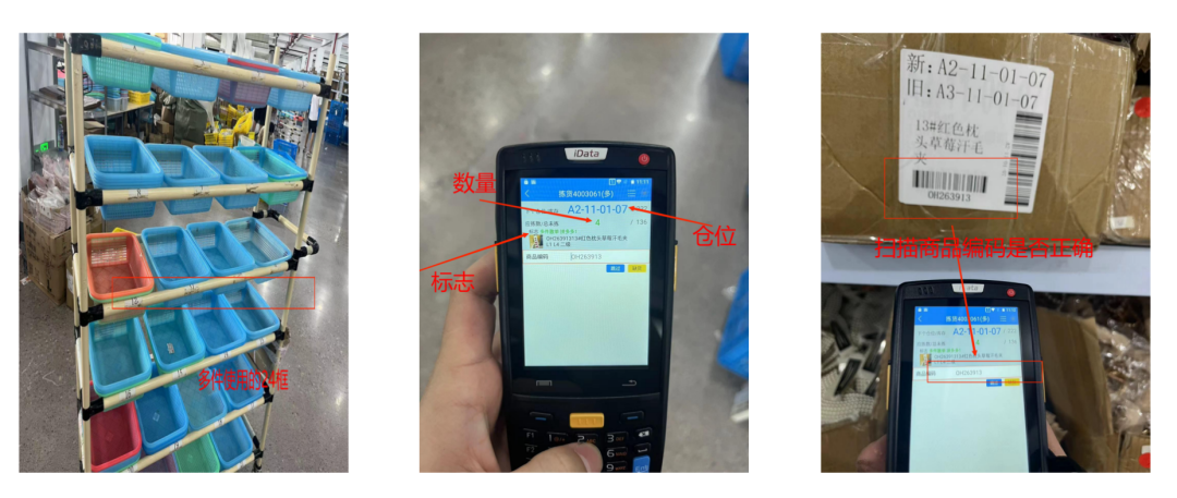

2. RF拣货
RF(Radio Frequency)拣货是一种用于提高拣货效率的无线拣货技术。拣货员手持RF终端设备,扫描货架上的条形码或二维码,将货物信息转移到系统中,减少了人工输入的错误。RF拣货可以实现批量拣货和多人拣货,提高了整体效率。

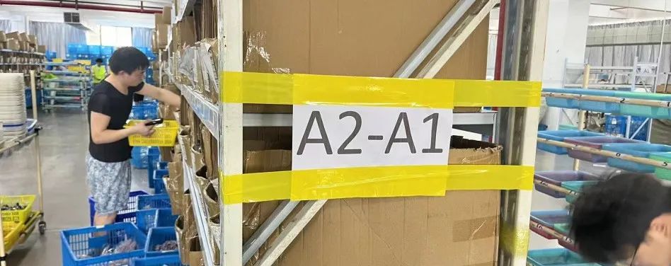

一、优化仓库布局
一个合理的仓库布局是高效拣货的基础。
(1)合理划分区域,将相近或相关的商品放在一起,以减少员工的行走距离。
(2)合理设置货架和储物柜,保证货物摆放整齐、清晰可见。
(3)使用标识和标签,方便快速找到需要的商品。
(4)根据货品的流通频率调整货物存储位置,将常用货物放置在最易取得的位置上,以减少拣货时间。

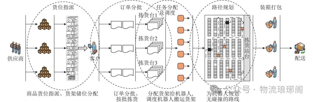

二、合理规划拣货路线
规划合理的拣货路线可以极大提高拣货效率。
(1)根据货物种类、优先级和拣货频率,合理划分拣货区域,并确定最佳拣货顺序。
(2)采用波次拣货方式,将相似货物集中到同一波次批量拣货,减少拣货路径重复,提高效率。
(3)通过培训员工掌握高效的拣货技巧和工具的正确使用方法(如扫码枪、拣选车等),来进一步提升拣货效率。
