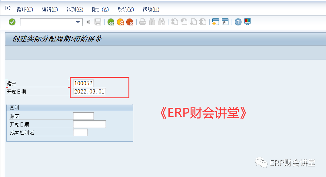

KSU1进入分摊规则定义界面(下图):

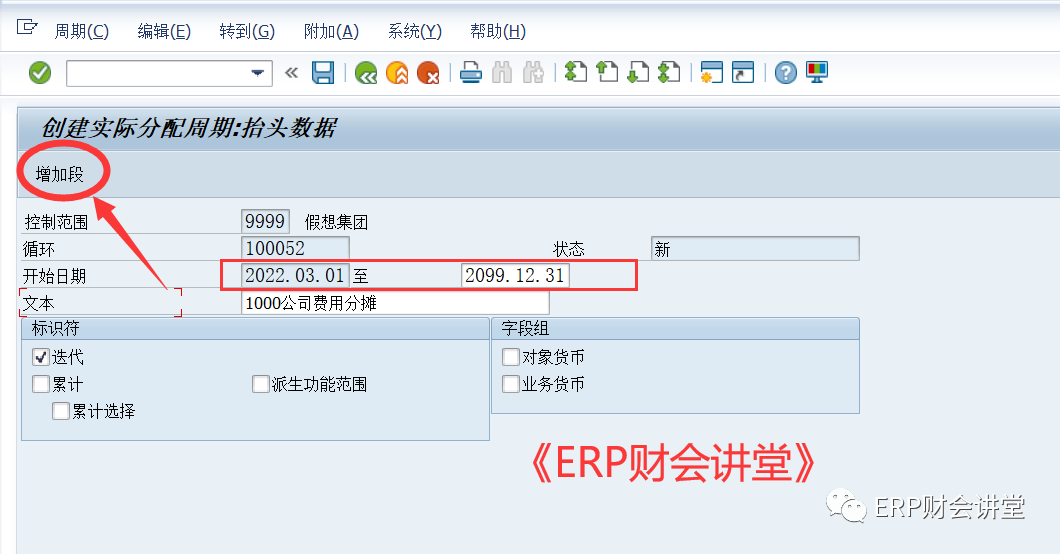

在“循环”处输入循环编码(编码按一定规则,便于识别)和开始日期。然后回车,进入下一界面。

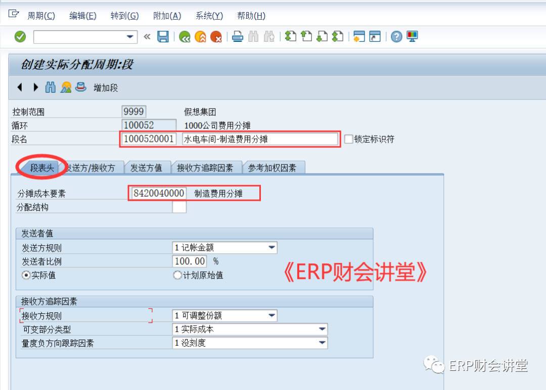

输入循环的抬头文本,以及有效期间后,点击“增加段”维护分配规则明细信息。一个循环下可以定义多个段,在每个段下面定义具体的分配规则。
分摊成本要素:录入42类型的次级成本要素,如果段1000520001是分摊制造费用,此处录入制造费用次级成本要素,如果分摊燃料动力,此处录入燃料动力次级成本要素。
发送方值:1)定义如何分配发送方的金额,按记账金额,固定金额,还是固定比例;2)定义发送方费用的分配比例,例如只分配80%,其余20%留在发送方;3)定义分配实际值还是计划值。

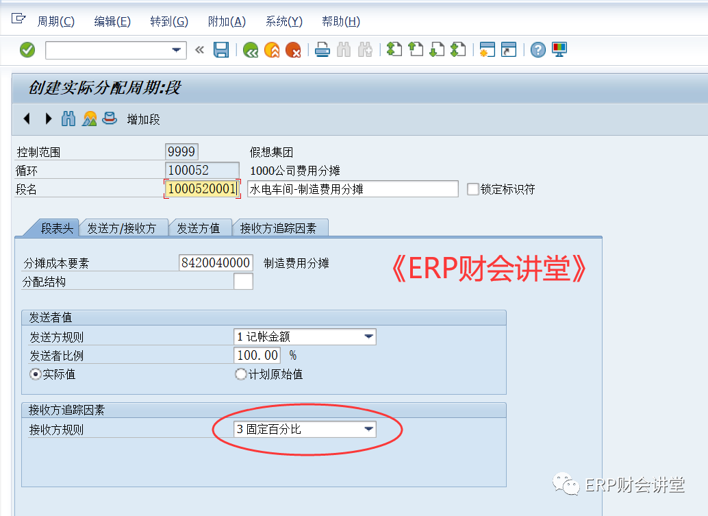

接收方追踪因素:定义接收方费用的分配规则,可以按固定比例分配,也可以按统计指标分配(如产量),或其他规则,一般情况按固定比例分配或按统计指标分配。
0000    按固定比例分配时,“段表头”页定义如下:

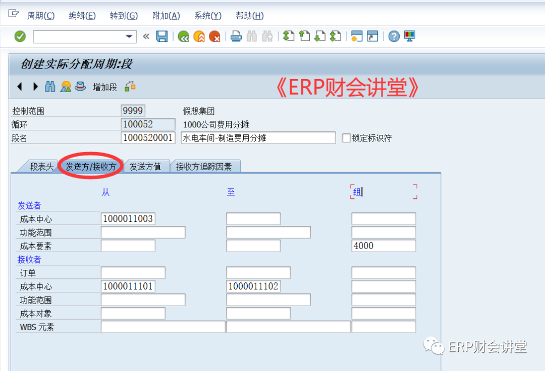

接下来在“发送方/接收方”页中定义成本中心,以及分配的成本要素。

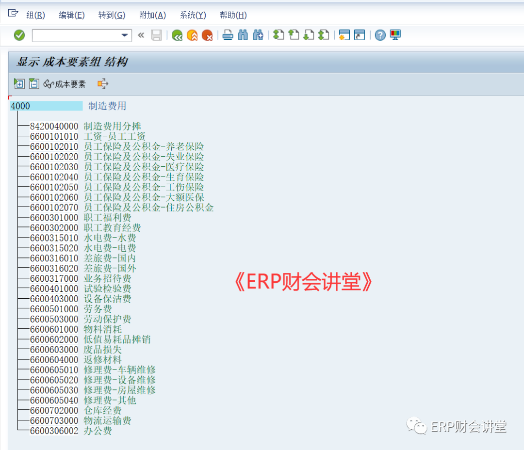

上图中,定义将成本中心1000011003中的“制造费用”分摊到成本中心1000011101和1000011102。制造费用通过成本要素组4000确定,KAH3查看成本要素组如下。

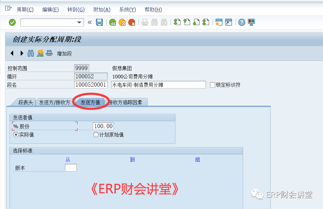

然后在“发送方值”中定义发送方被分配的费用比例。

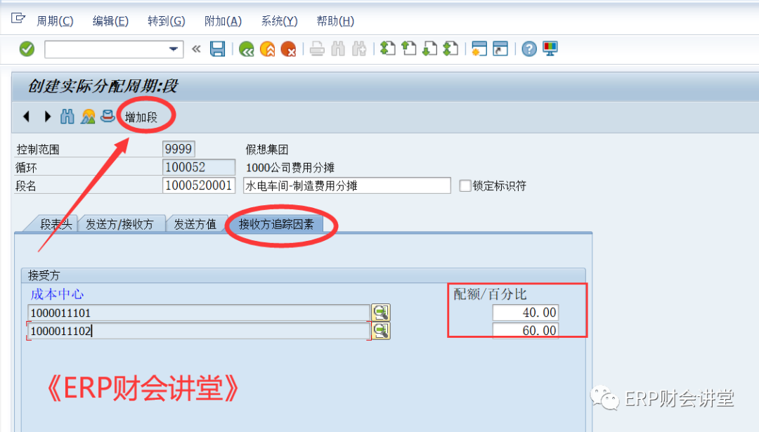

在“接收方追踪因素”中定义接收方承担费用的比例。

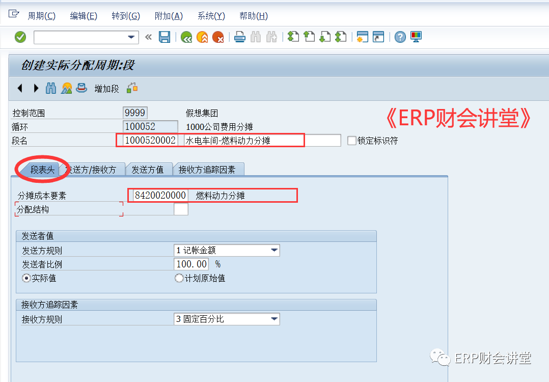

如果,还要定义成本中心下燃料动力的分摊,可以再增加一个段。
后续操作同如上步骤,此处省略,定义完成后保存即可。

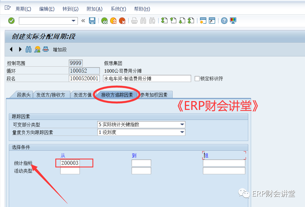

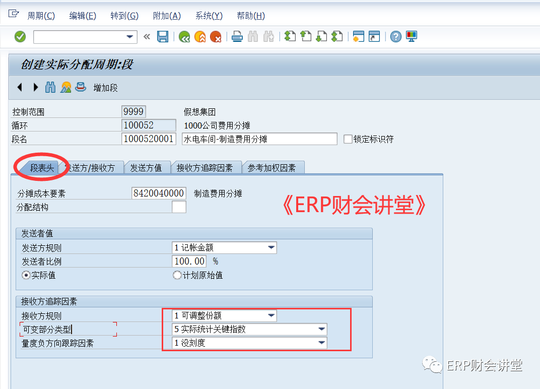

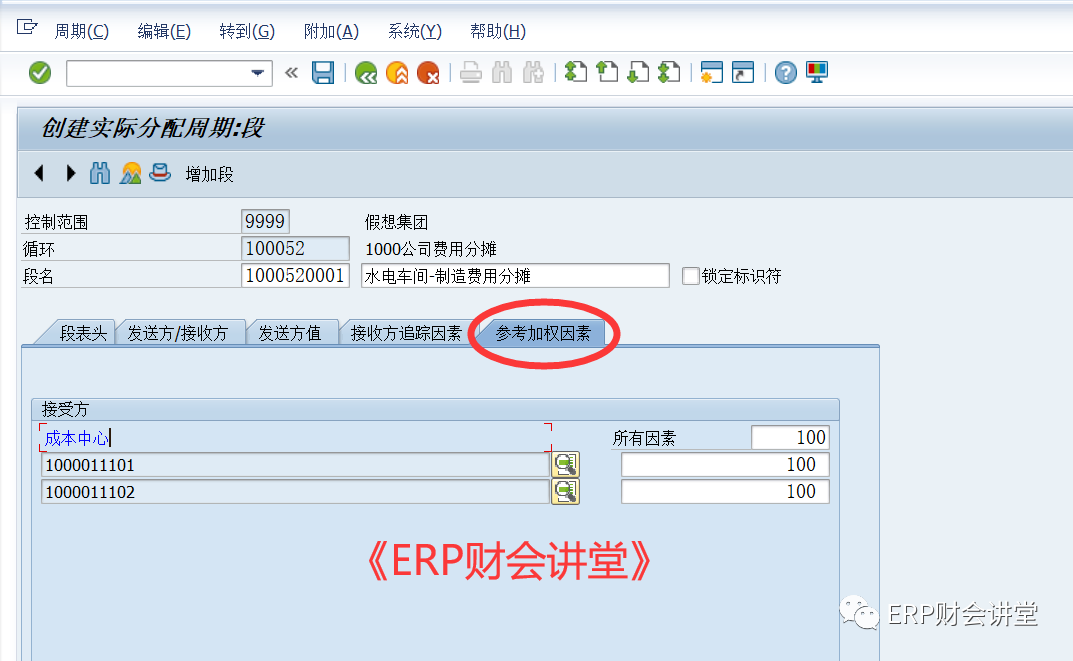

0000    按统计指标分配时,“段表头”页定义如下:
其中,“发送方/接收方”和“发送方值”的定义不变。在“接收方追踪因素”录入统计指标(下图):
最后,“接收方追踪因素”页定义如下。
