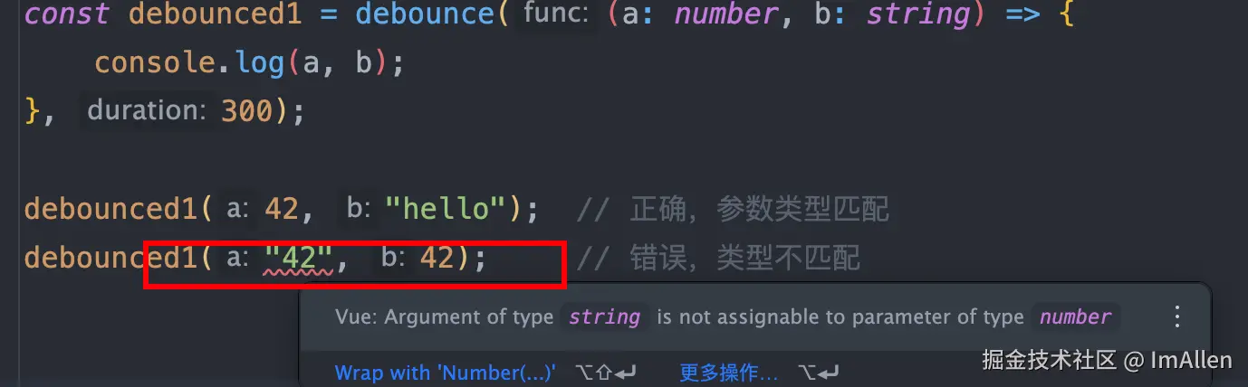

缺陷 1:缺乏参数类型检查
Function 是一种非常宽泛的类型,它允许目标函数接收任何类型、任意数量的参数。因此定义目标函数 func 为 Function 类型意味着 TypeScript 无法对目标函数的参数类型进行任何检查。
typescript代码解读复制代码const debounced = debounce((a: number, b: number) => {     console.log(a + b); }, 200);  debounced("hello", "world");  // 这里不会报错,参数类型不匹配,但仍会被调用
在这个例子中,我们定义了一个目标函数,期望它接受两个数字类型的参数,但在实际调用时却传入了两个字符串。
这种情况下 TypeScript 不会提示任何错误,因为 Function 类型没有对参数类型进行限制。这种类型检查的缺失可能导致运行时错误或者逻辑上的错误。

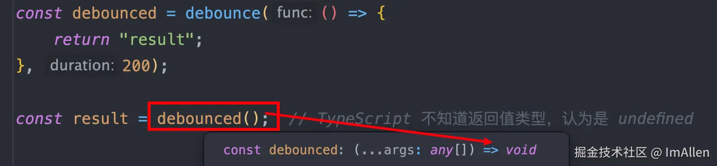

缺陷 2:返回值类型不安全
同样,定义 func 为 Function 类型时,TypeScript 无法推断目标函数的返回值类型。这意味着防抖函数不能保证目标函数的返回值是符合预期的类型,可能导致返回值在其他地方被错误使用。
typescript代码解读复制代码const debounced = debounce(() => {     return "result"; }, 200);  const result = debounced();  // TypeScript 不知道返回值类型,认为是 undefined
在这个例子中,虽然目标函数明确返回了一个字符串 "result",但 debounced 函数的返回值类型未被推断出来,因此 TypeScript 会认为它的返回值是 void 或 undefined,即使目标函数实际上返回了 string。

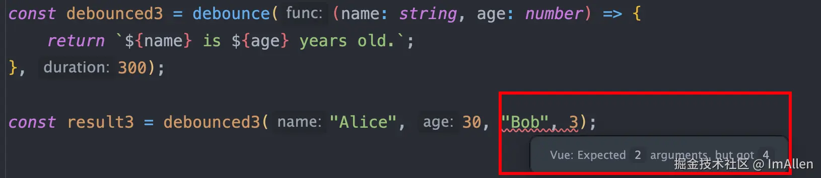

  1. 类型安全的参数传递:
    通过泛型 A,防抖函数可以根据目标函数的签名进行类型检查,确保传入的参数与目标函数一致,避免参数类型错误。
    typescript代码解读复制代码const debounced1 = debounce((a: number, b: string) => {     console.log(a, b); }, 300);  debounced1(42, "hello");  // 正确,参数类型匹配 debounced1("42", 42);     // 错误,类型不匹配

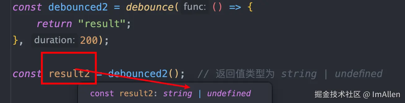

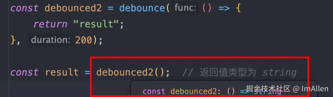

  2. 返回值类型安全:
    泛型 R 确保了防抖函数的返回值与目标函数的返回值类型一致,防止不匹配的类型被返回。
    typescript代码解读复制代码const debounced = debounce(() => {     return "result"; }, 200);  const result = debounced();  // 返回值为 string console.log(result);         // 输出 "result"

    泛型 A 表示参数类型数组,这意味着目标函数可以接收多个参数,防抖函数会将这些参数正确传递给目标函数。而如果防抖函数返回的新函数接收了错误数量或类型的参数,会直接报错提示。
    typescript代码解读复制代码const debounced = debounce((name: string, age: number) => {     return `${name} is ${age} years old.`; }, 300);  const result = debounced("Alice", 30); console.log(result);  // 输出 "Alice is 30 years old."

  1. 返回值类型 R | undefined:
    • R:代表目标函数的返回值类型,例如 number 或 string。
    • undefined:在防抖函数的首次调用或目标函数尚未执行时,返回 undefined,表示结果尚未生成。
    • lastResult 用于存储目标函数上一次执行的结果,防抖函数在每次调用时会返回该结果,或者在尚未执行时返回 undefined。

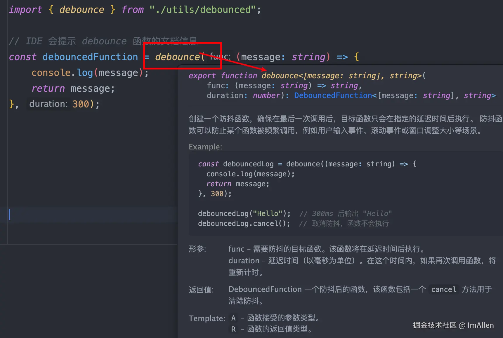

第十步:将防抖函数作为工具函数单独放在一个 ts 文件中并添加 JSDoc 注释
在编写好防抖函数之后,下一步是将其作为一个工具函数放入单独的 .ts 文件中,以便在项目中重复使用。同时,我们可以为函数添加详细的 JSDoc 注释,方便使用者了解函数的作用、参数、返回值及用法。
1. 将防抖函数放入单独的文件
首先,我们可以创建一个名为 debounce.ts 的文件,并将防抖函数的代码放在其中。
typescript代码解读复制代码// debounce.ts  export type DebouncedFunction<A extends any[], R> = {     (...args: A): R | undefined;  // 防抖函数本身,返回值可能为 R 或 undefined     cancel: () => void;           // `cancel` 方法,用于手动清除防抖 };  /**  * 创建一个防抖函数,确保在最后一次调用后,目标函数只会在指定的延迟时间后执行。  * 防抖函数可以防止某个函数被频繁调用,例如用户输入事件、滚动事件或窗口调整大小等场景。  *   * @template A - 函数接受的参数类型。  * @template R - 函数的返回值类型。  * @param {(...args: A) => R} func - 需要防抖的目标函数。该函数将在延迟时间后执行。  * @param {number} duration - 延迟时间(以毫秒为单位)。在这个时间内,如果再次调用函数,将重新计时。  * @returns {DebouncedFunction<A, R>} 一个防抖后的函数,该函数包括一个 `cancel` 方法用于清除防抖。  *   * @example  * const debouncedLog = debounce((message: string) => {  *   console.log(message);  *   return message;  * }, 300);  *   * debouncedLog("Hello");  // 300ms 后输出 "Hello"  * debouncedLog.cancel();  // 取消防抖,函数不会执行  */ export function debounce<A extends any[], R>(     func: (...args: A) => R,     duration: number ): DebouncedFunction<A, R> {     let timer: ReturnType<typeof setTimeout> | null = null;  // 定时器变量     let lastResult: R | undefined;  // 存储目标函数的返回值      const debouncedFn = function (...args: A): R | undefined {         if (timer) {             clearTimeout(timer);  // 清除之前的定时器         }          timer = setTimeout(() => {             lastResult = func(...args);  // 延迟后执行目标函数,并存储返回值         }, duration);          return lastResult;  // 返回上次执行的结果,如果尚未执行则返回 undefined     };      debouncedFn.cancel = function () {         if (timer) {             clearTimeout(timer);  // 清除定时器,防止目标函数被执行             timer = null;         // 重置定时器         }     };      return debouncedFn; }
2. 详细的 JSDoc 注释说明
通过添加 JSDoc 注释,能够为函数使用者提供清晰的文档信息,说明防抖函数的功能、参数类型、返回值类型,以及如何使用它。
JSDoc 注释的结构说明:
  1. @template A, R:说明泛型 A 是函数接受的参数类型,R 是目标函数的返回值类型。
  2. @param:解释函数的输入参数,说明 func 是目标函数,duration 是防抖的延迟时间。
  3. @returns:说明返回值是一个带有 cancel 方法的防抖函数,函数返回值类型是 R | undefined。
  4. @example:为函数提供示例,展示防抖函数的典型用法,包括取消防抖操作。
使用 JSDoc 生成文档
通过在 .ts 文件中添加 JSDoc 注释,可以借助 TypeScript 编辑器或 IDE(如 VSCode/Webstorm)自动生成代码提示和函数文档说明,提升开发体验。
例如,当开发者在使用 debounce 函数时,可以自动看到函数的说明和参数类型提示:

    通过泛型 A,防抖函数能够根据目标函数的签名进行参数类型检查,确保传入的参数与目标函数的类型一致。如果传入的参数类型不匹配,TypeScript 将在编译时报错,避免运行时的潜在错误。
    在上面的例子中,TypeScript 会检查参数类型,确保传入的参数符合预期的类型。错误的参数类型会被及时捕捉。
  2. 返回值类型安全:
    泛型 R 确保防抖函数的返回值与目标函数的返回值类型保持一致。TypeScript 可以根据目标函数的返回值类型推断防抖函数的返回值,防止不匹配的类型被返回。
    在这个例子中,debounce 返回的防抖函数的返回值类型为 string 或者 undefind ,因为在防抖函数的实现中,目标函数是延迟执行的,因此在初次调用或在延迟期间,debounced 函数返回的结果可能尚未生成,与目标函数的返回值类型预期一致。

最后,我们给出完整的的代码如下:
// debounce.ts
 * @example
 *   return message;
 * }, 300);
