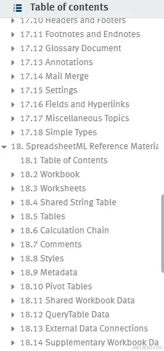

原来他们都遵循同一套标准,这套标准叫做Microsoft Office Open XML 标准,用于描述和存储电子文档(如文本、电子表格和演示文稿)。这个标准是由 Ecma International(欧洲计算机制造商协会)管理和维护的,这套标准文件,我放在这里,学有余力的同学可以阅读一下。
这套标准定义了各种各样的组件例如:段落、表格、图片、布局等如何使用xml语言来进行描述,因此各个办公软件厂商只要遵循这套规范就可以解析对应的Word文件,当用户保存文件时它们也都会遵循这套规范去生成一份Word文件以便用户使用其他软件可以正常使用,就这样大家遵纪守法,其乐融融。

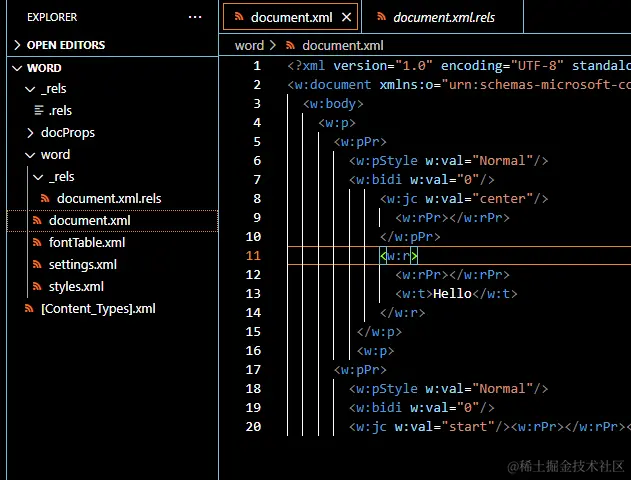

你可以选择把你的word文档后缀改成.zip然后用一个解压缩工具解压就可以得到一个类似下面的文件夹(或者不改后缀,直接选择解压一个.doc格式的文件也行),你都会得到一个类似下面的文件夹:
每个文件夹下面几乎都是清一色的.xml文件和少数的配置文件。不止word文档是如此、excel文件、ppt文件都可以按照上面的操作如法炮制,都可以得到一个文件夹,但遗憾的是pdf不是,我们后面再揭晓pdf的本质。

解压后的word就有类似下面的xml文件

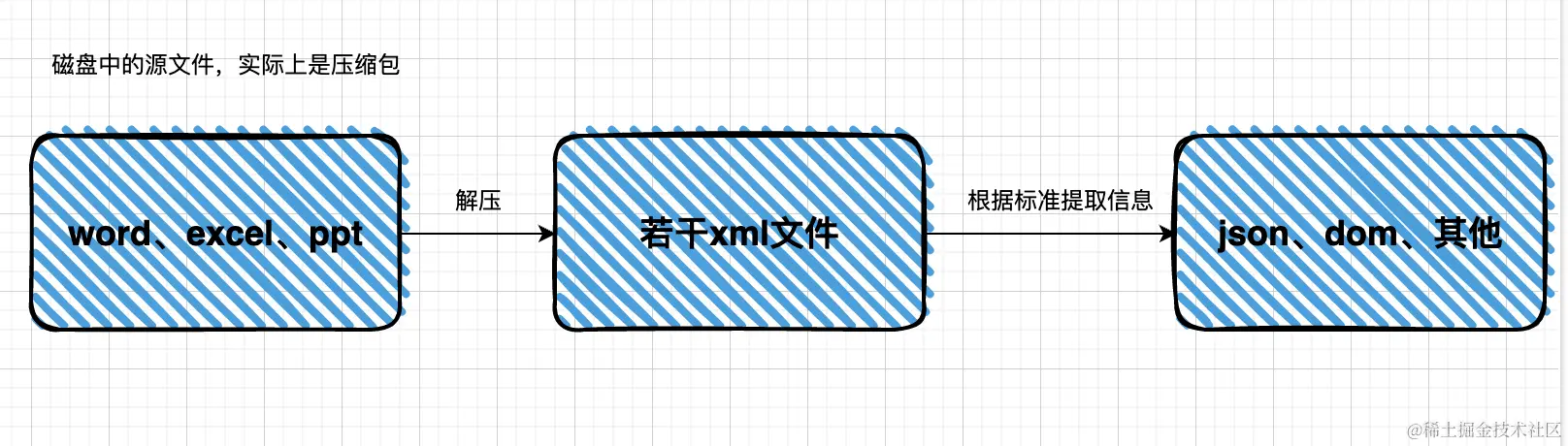

当我们的办公文件(excel、word、ppt)解压缩之后就变成一堆xml文件了,然后在浏览器端可以通过前面小节提到的解析过程进行解析,可以把数据提取出来生成json,也可以创建为DOM,这个就由开发者自己选择了。
因此主流的第三方库解析路径如下图所示:
当然这个解析过程其实并不难,关键在于这些第三方库将依据Microsoft Office Open XML 标准提取信息的过程才是他们的亮点,因为篇幅有限,本篇文章就不涉及他们的源码解析了,有兴趣的同学可以去看看!

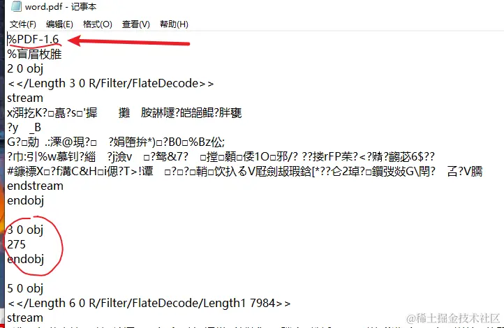

虽然PDF存储空间小,感觉很像个压缩包,但其实还真不是,PDF的文件可以直接使用文本编辑器强行打开,打开之后可以看到一些似乎有意义的数据。
可以看到第一行有一个PDF-1.6,它其实表明了应该使用pdf1.6版本的规范去解析这份文档,下面还有一些数字信息描述的其实是坐标相关的信息。
