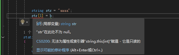

string作为引用类型,那就意味是可以变化的.但在.NET中,它们默认不可变。
也就是说行为类似值类型,实际上是引用类型的特殊情况。
但是,"字符串具有不可变性"仅在.NET平台下成立,只是因为在BCL(Basic Class Library)中并未提供改变string内容的方法而已。
在C/C++/F# 中,是可以改变的。因此,我们完全可以在底层实现修改字符串内容

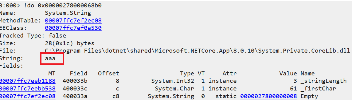

眼见为实
示例1
示例代码
可以看到,string的值为aaa

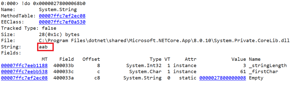

通过算法:address + 0x10 + 2 * sizeof(char) ,我们直接修改内存的内容
可以看到,同一个内存地址,里面的值已经从"aaa"变成了"aab".

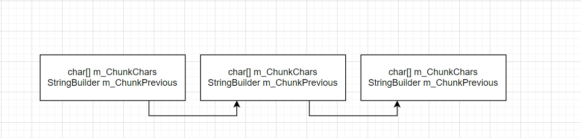

		//StringBuilder之间使用链表来关联
        internal StringBuilder? m_ChunkPrevious;

在Stringbuilder的内部,内部使用char[] m_ChunkChars将文本保存。并且使用Span方式直接高性能操作内存。

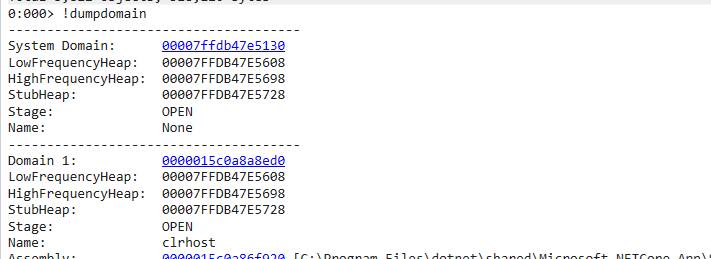

字符串被暂存在哪里?
https://github.com/dotnet/runtime/blob/main/src/coreclr/vm/stringliteralmap.cpp
这时大家可以思考一下,暂存的字符串跟静态变量有什么区别? 都是永远不会被释放的对象
因此可以猜到。字符串应该是被暂存在AppDomain中。与高频堆应该相邻在一起.
在.NET内部Appdomain中,有一个私有堆叫String Literal Map的对象,内部存储着字符串的hash与一个内存地址。
内存地址指向另外一个数据结构LargeHeapHandleTable .位于LOH堆中,LargeHeapHandleTable内部包含了对字符串实例的引用
在正常情况下,只有>85000字节的才会被分配到LOH堆中,LargeHeapHandleTable就是一个典型的例外。一些不会被回收/很难被回收的对象即使没有超过85000也会分配在LOH堆中。因为这样可以减少GC的工作量(不会升代,不会压缩)
眼见为实
挖坑待埋,sos并未提供String Literal Map的堆地址,待我摸索几天
