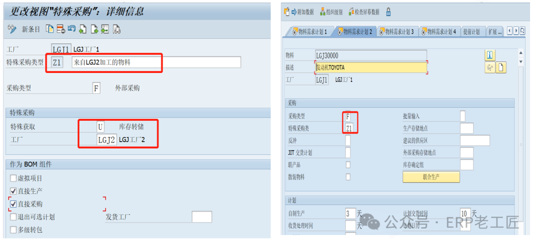

方案一:单一公司代码下的成本还原:

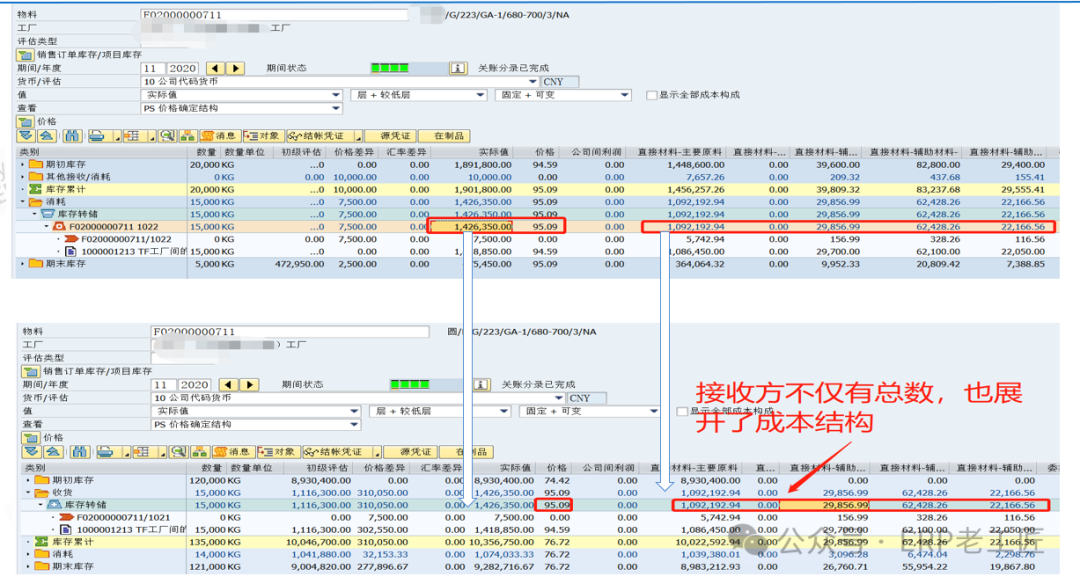

SAP系统中,激活实际成本构成本,按实际(成本结构)=标准(成本结构)+差异(成本结构),可实现标准成本结构VS实际成本结构,即实现成本还原:
1.只要激活物料账的实际成本结构标识,并释放标准成本,就可以实现按成本结构的标准VS实际对比分析,CKM3N标准功能,如左图所示;
2.实际成本结构=标准结构+差异,也就是说,差异是按结构的。
3.同一个工厂的,可以用标准功能实现,跨工厂的成本,也可以采用特别采购类型实现跨工厂的成本获取
跨工厂成本评估采用配置特别采购类型,并将此类型分配到物料主数据实现,如下图:
在同一个公司代码下,跨工厂转储可实现成本结构的结转,如下图是301转储样例,如下图:

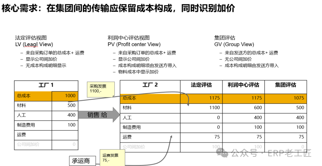

方案2:跨公司,并采用基于交易凭证法
这就需要激活激活实际成本结构的同时,物料账平行评估(多重评估),区分与剔除公司间交易的加价,业务场景如下图所示:
集团成本评估功能使用前提(不完全统计):
1)集团评估仅限于单一控制范围下,如涉及到跨公司的成本核算,则关联的公司也应该在同一个控制范围
2)需要使用集团成本评估的物料主数据,价格策略必须是3+S
3)物料主数据需要执行多重评估:GV/PV/LV,如标估等
4)月末结账ML执行,需要所有的工厂一起执行:系统压力与风险。
5)工厂间的物料转储或公司间的物料转储,只能采用采用STO,不能采用PO+SO方式。
6)集团内委外加工无法还原
7)系统间的数据传递仅能通过ALE或EDI
要充分理解这些条件,包括对技术约束及数据约束!事实上,这些约束无论对技术,还是对技术,都是很高的标准,大部分的企业往往不具备这些条件!

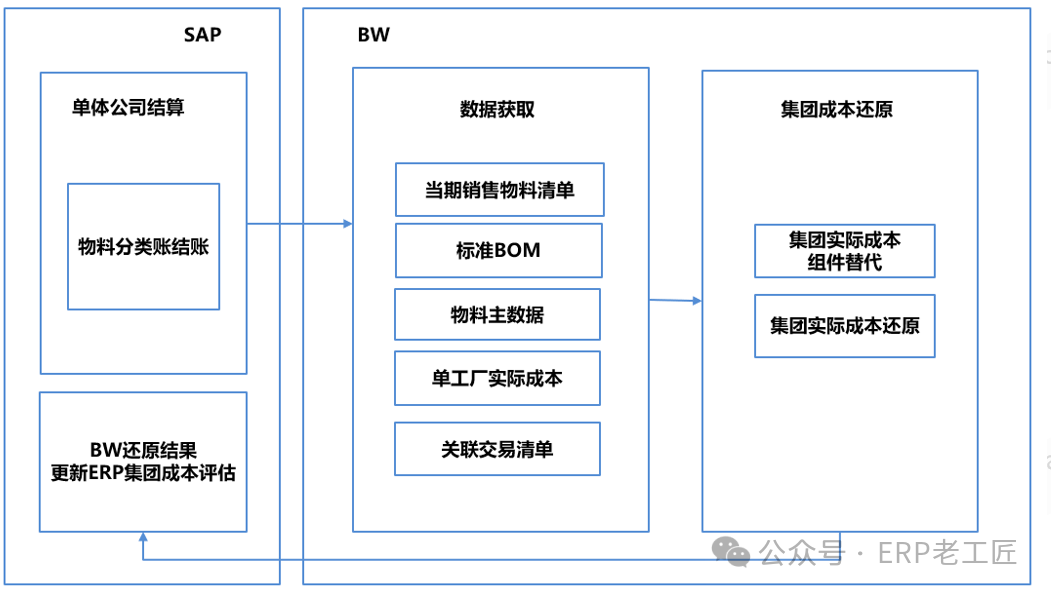

方案3:跨公司,基于分析法:
由于跨公司交易在大部分情况下是有规则的,这种规则可以在BW&BI层面很实现,而不是象平行评估哪样,将分析数据推送到交易凭证中。
数据流与基本架构如下:
方案3的应用分享:
在项目中,方案3是比较现实的解决方案,与方案2比较,优势是很明显的:不再依赖复杂的多重评估凭证流---这意味着对业务操作及数据收集的极大简化,不同的企业行业也不尽相同,应用方案3时,以下几点供参考:
1 规范集团内的存货加价,不仅是法定交易的要求,对集团内的合并报表,成本管理意义重大;
2 不是为了成本还原还原成本,很多情况下,成本还原是基于分析,因此,通常通过集团内的价值链追踪,来实现成本分析,将成本还原与业务分析融合。
