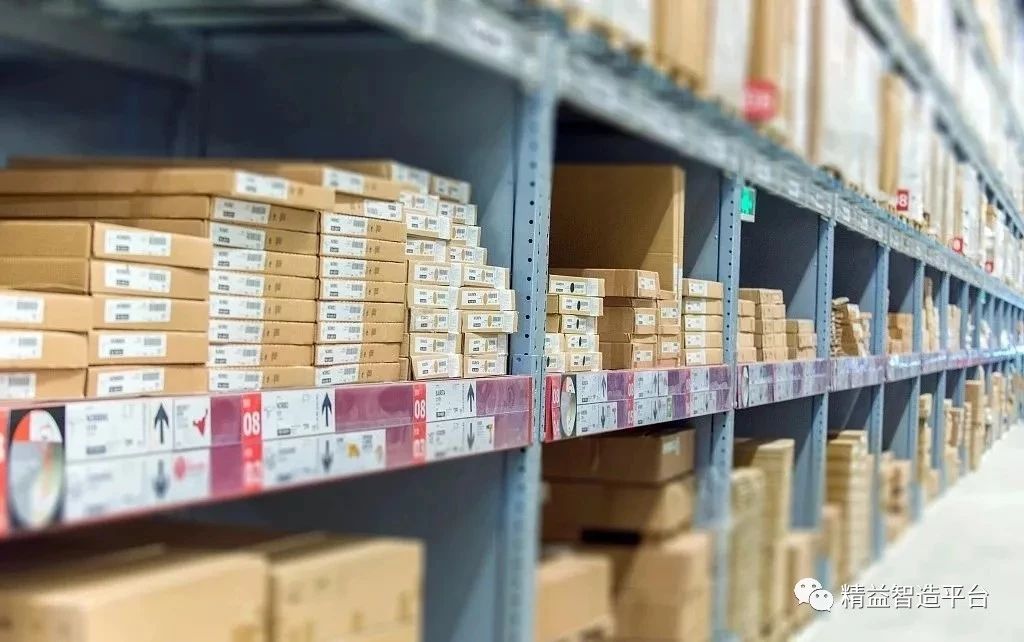

物料编码是仓储系统对物料的唯一识别代码,它用一组代码来代表一种物料。物料编码必须是唯一的,也就是,一种物料不能有多个物料编码,一个物料编码不能有多种物料,它们之间的关系是一一对应的。
01
常见编码形式
顺序编码是更简单的一种编码,计算机也可以提供流水编码的功能。在没有现存的编码可利用的前提下,可以考虑顺序编码,或者称谓流水号编码。
赋义编码顾名思义是赋于编码一定含义。这种编码常用的是层次码和属性码。层次码可以表达物料的统计上的卷叠要求;属性码可以表达物料的配置要求。

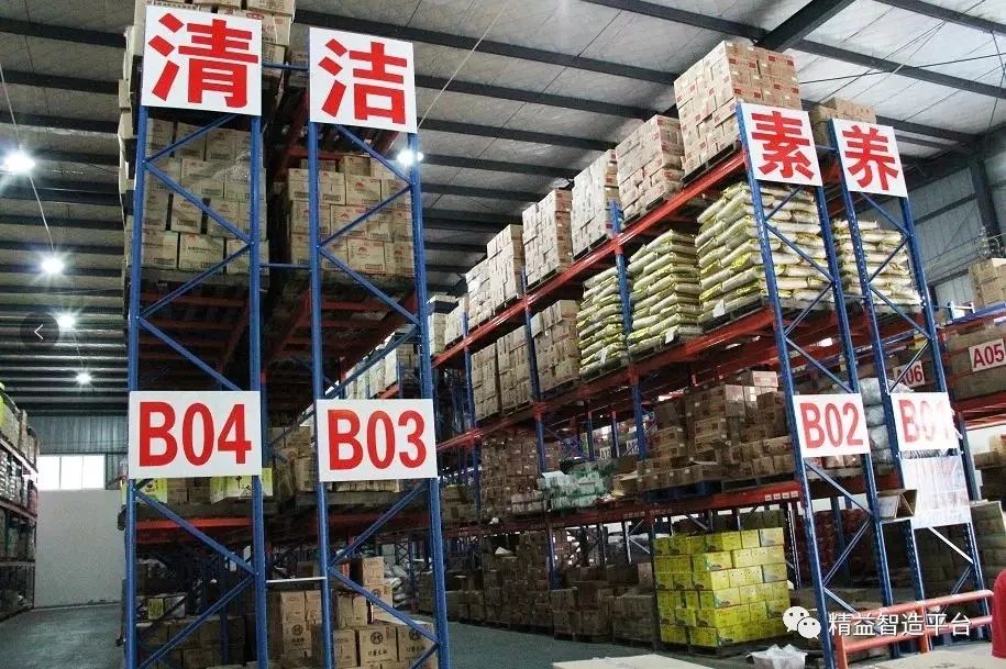

物料编码的原则
唯一性:同一种物料只能对应一个编码,同一编码只能代表一个物料,绝不能出现一个物料多个编码,或多个物料的情况。
可使用性:编码的长度应在6-20之间,不宜过长,否则不易识别
规则性:编码应当是按照一定的编码原则编制出来的,并配合对描述进行规范。
可读性:物料编码不一定要求一看就知道是哪种物料,但应当做到一看到物料就能够识别出该物料是属于哪一类的物料,可以考虑采用前段用分类码,后段用顺序码的方式进行编码。编码的使用者应可以在较短的时间内对编码的方式有大致的了解。
通用性:同一编码原则应能涵盖所有物料,新增加的品种也能够适应。
可扩展性:编码原则的制定应能考虑公司5-10年内物料的变化趋势。并且要对不同的情况留有一定的余地。
效率性:编码原则不仅要考虑使用者是否可以较容易地解读,方便记忆和识别,还应当考虑是否有助于提高日常操作的效率。
兼容性:本公司的物料编码应当考虑与主要客户、重要供应商的编码的兼容,这要求要建立一个物料编码对照表,把客户、主要供应商的编码、本公司编码放在一张表内可以自由查询。
综合性:编码原则也应考虑与产品(BOM单)、生产、采购、货仓运作、物料控制、财务、使用软件系统等相关方面的配合使用问题。例如:在考虑编码时最好全部采用数字,而不要用字母与数字混排,以方便软件系统的使用。
