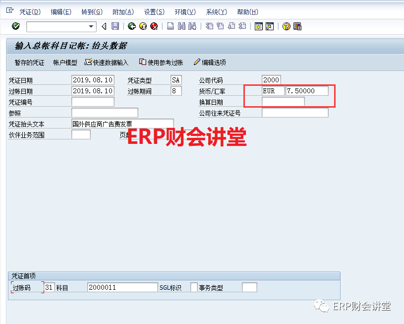

第一步,录入凭证抬头信息,货币选择EUR。汇率可以录入挂账当天的汇率,也可以输入换算日期让系统自动带出已经维护好的当月汇率,一般选择后者,避免每次都去查询汇率。
有人可能就会问,既然可以录入当天的汇率,也可以取系统的当月汇率,那是不是可以手工录入另外一个汇率呢?比如按1:1录入EUR对CNY的汇率。对,是可以的!既然这样,那是不是广告费的本币金额就不准了呢?其实,虽然此时录入了1:1的汇率,但是在付款的时候,汇率是确定的(银行按当天汇率结算,例如1:7.50200),到时候就会产生汇兑损益,挂账时广告费少了,但是付款时汇兑损益就多了。由于汇率波动一般不会很大,因此我个人建议还是输入换算日期,让系统自动带出本月汇率。

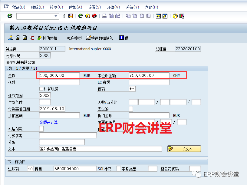

第二步,录入发票金额:

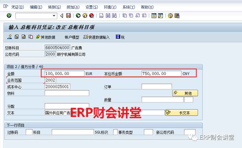

第三步,录入广告费金额:

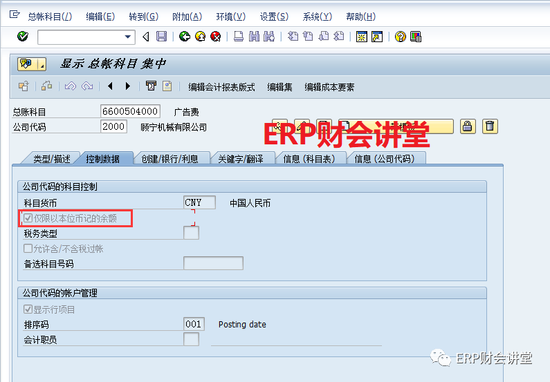

可以看到,凭证中有EUR金额,也有CNY金额。在“SAP软件 会计科目之 本位币记账”中我们讲到,除往来科目和外币资金科目外,其余科目建议都勾选“仅以本位币记的余额”。勾选此标志后,SAP以本位币更新广告费科目余额,相当于录入了750,000.00的本币金额,即便是以外币录入的凭证。

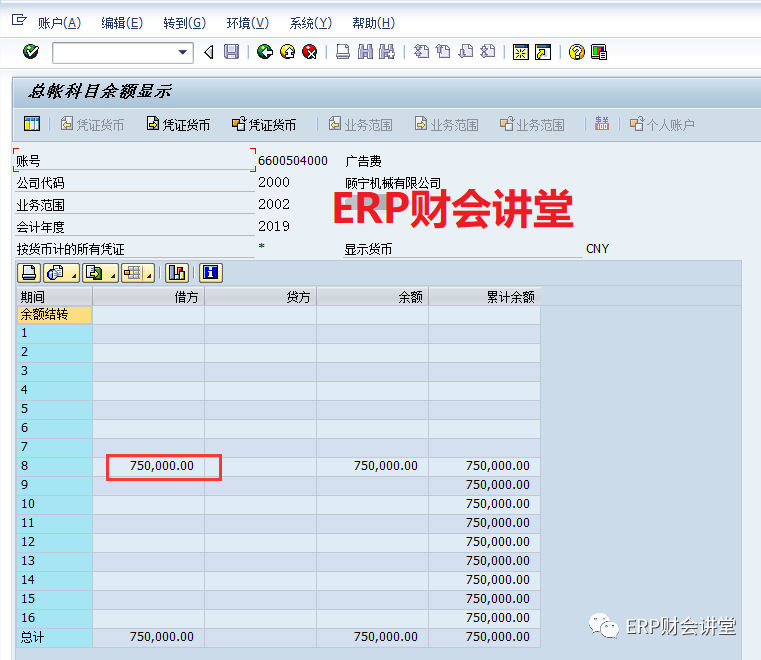

接下来保存凭证,保准后查看广告费8月份的科目余额如下。

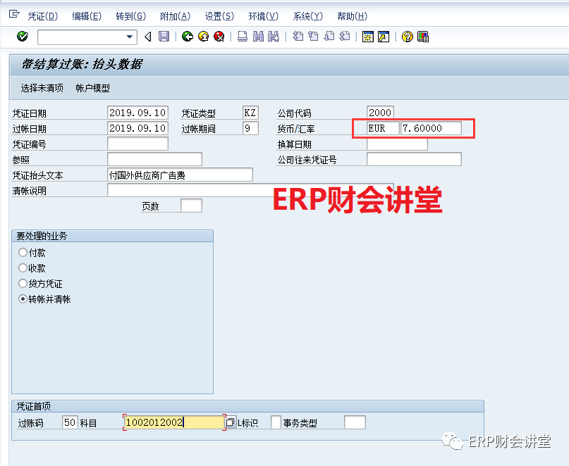

第一步,录入付款凭证抬头,汇率手工录入,因为付款时汇率是确定的!

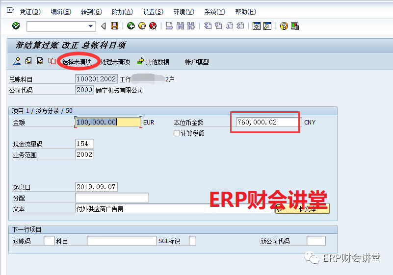

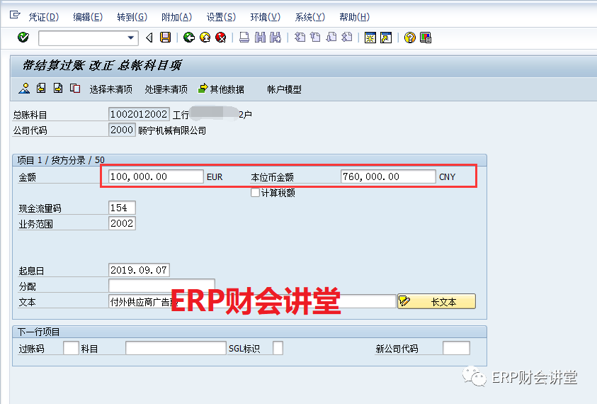

第二步,录入贷方金额:
说明:根据汇率,系统自动带出的本币金额是760,000.00,如果我们不是通过专门的欧元户付款,而是通过人民币户购买的外汇,假如银行根据1:7.60000计算出来的金额是760,000.02,此时我们可以手工更改本币金额,录入实际购汇所花费的金额。

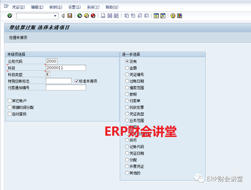

第三步,选则供应商需要付款的发票:

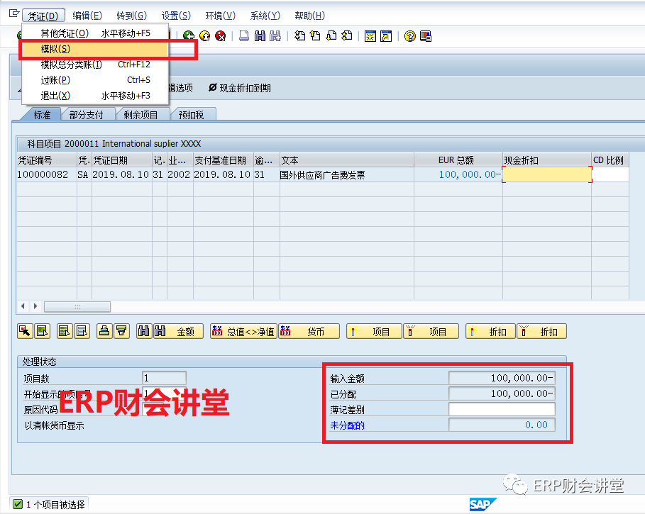

回车,选择需要付款的凭证:

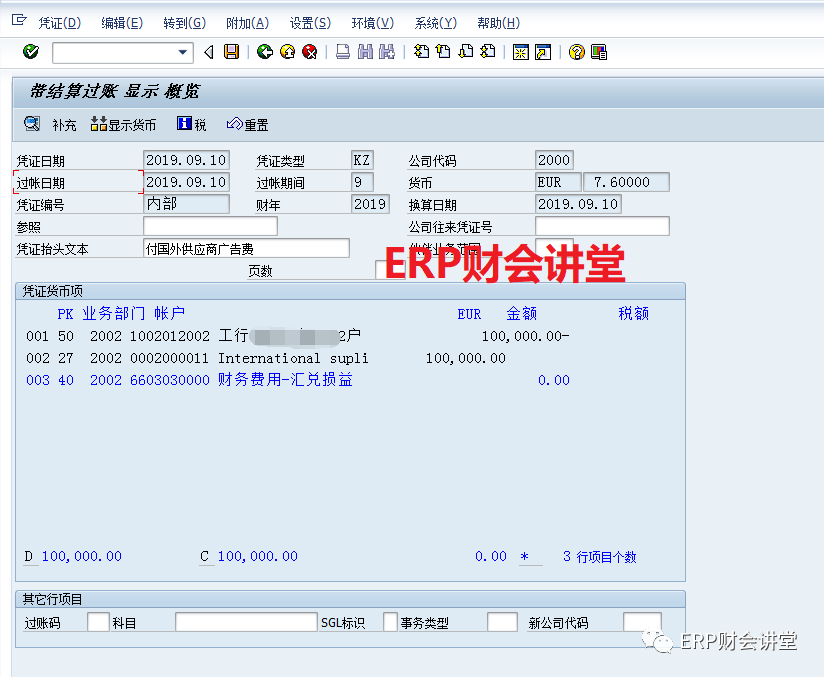

未分配的金额为0,说明借贷相等,选择“凭证->模拟”查看凭证明细:

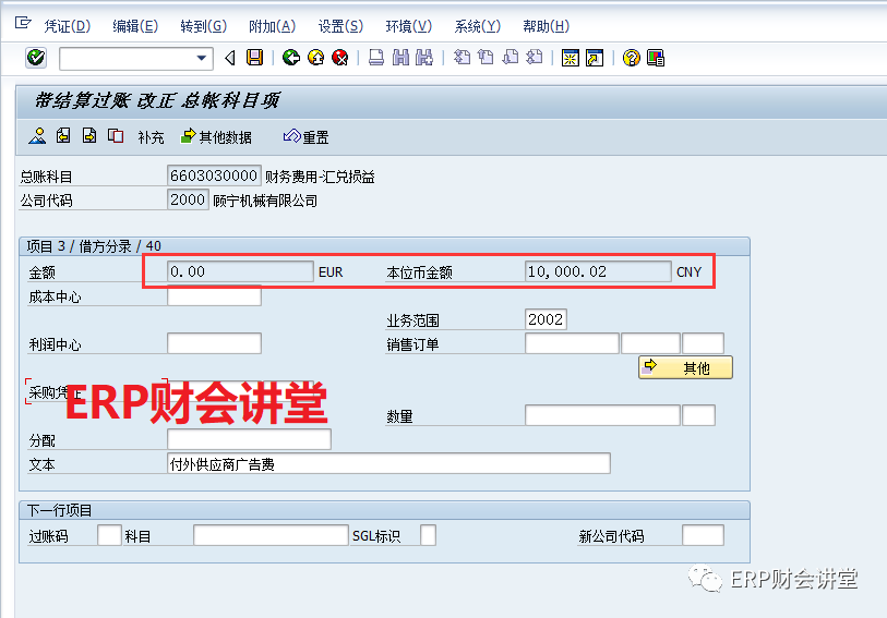

可以发现,多出了一行“财务费用-汇兑损益”,并且金额为0,这是怎么回事呢?双击进去查看:
可以发现,此凭证以EUR记的金额为0,但是以CNY记的金额为10,000.02,这是如何计算的呢?原因分析:广告费发票挂账时,汇率为1:750000,本币金额为750,000.00,而付款时汇率为1:760000,本币金额为760,000.02,相差10,000.02,形成汇兑损益!
