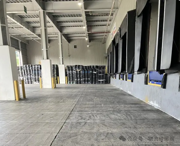

1、收货指标数据
收货数据,包括到货量,订单数,车辆的装载量,收货区域大小,收货作业时间,每天收货SKU数等。
车辆的装载量和卸载时间主要对于站台设计有影响,包括车辆大小、载重量等。一般情况下,还要分析卸货的方式、速度,以便详细规划站台的数量。
收货一般是比较简单的,但也有比较复杂的情形,比如有些场景为每天到货的品种很多,还有大量混包的情形,因此收货要进行专门的处理。有些电商的收货也比较复杂,包括要进行QC等动作,对收货区的要求就不一样。

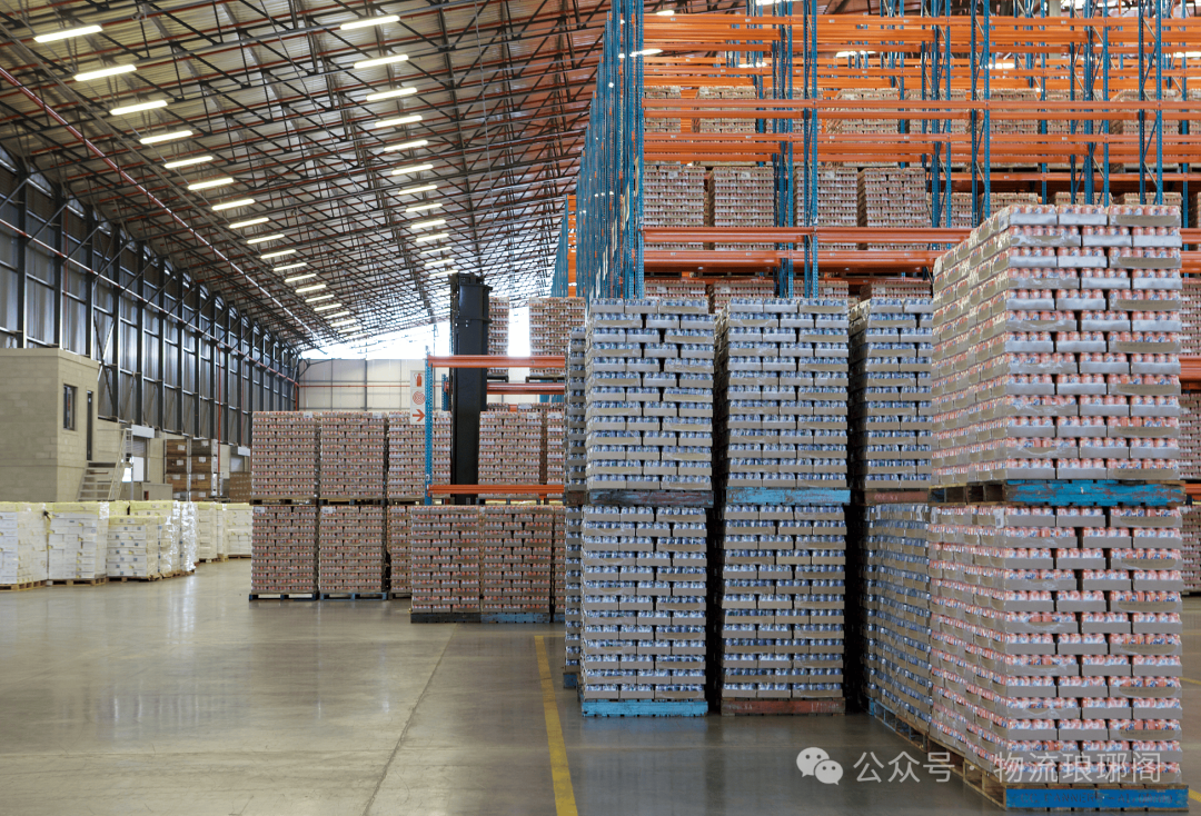

2、储存指标数据
货物储存是一个十分重要的运输过程,库存能力对系统的设计非常重要,但如何确定库存是非常有讲究的。除了库存总量以外,还要考虑SKU数,以及各种存储方式下的库存要求等。
很多情况下,仓库的设计并非是单一的。所以,设计的时候就要清楚库存的方式是什么,有什么要求。
一般的储存形式分为2种主要方式:以托盘为单位储存(分为立体库和平面库两种最基本形式)和以箱为单位储存。
当然还有其它形式,如袋装、桶装、件,也有条状物(如钢材),异形物品(如服装的挂装等)等。在设计中,这两种方式都要考虑,有时以托盘为主,有时以箱储存为主,有时两者比较均衡。

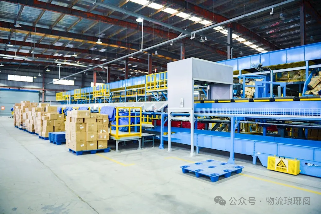

3、拣选指标数据
仓库分拣数据,包括拣货的订单数,订单行数,发货量,整盘出库量,整件出库量,拆零出库量是比较重要的。
在仓库拣货管理中,物流行业有一个非常重要的ABC分类法,根据货品的重要程度把货品归为A、B、C三类,进行分别管理:
1)A类货品:品种比例在10%左右,占比很小;但年消耗的金额比例约为70%,比重较大,是关键的少数,需要重点管理。
2)B类货品:品种比例在20%左右;年消耗的金额比例约为20%,品种比例与金额比例基本持平,常规管理即可。
3)C类货品:品种比例在70%左右,占比很大;但年消耗的金额比例在10%上下,此类物品数量多,占用了大量管理成本,但年消耗的金额很小,只需一般管理即可。
在管理仓库的时候,拿出主要精力处理主要事情,不是说不去管理B类、C类的货品。
在B类、C类货品中也有相对重要和次要的货品,可以循环使用ABC分类法进行分类管理,有利于减少库存,节约管理费用,从而降低管理成本。
拣货环节设计关注的主要是拣选、包装和集运问题,因此,有关拣选的细节问题就非常重要。如整盘出库量、整件出库量和拆零出库量,这三个参数对于设计也是非常重要的。
