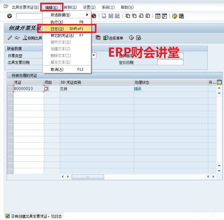

VF01出具销售发票失败时,处理状态为“错误”,提示如下信息。
根据提示,在日志中可以查看详细的错误信息。

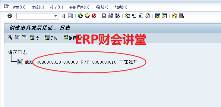

选择菜单栏的“编辑/日志”,查看错误信息如下:
交货单80000010当前正被处理,即其他人正在处理交货单,锁定了交货单,当前不能做进一步的操作。等其他人完成编辑后,可以重新进入VF01出具发票。

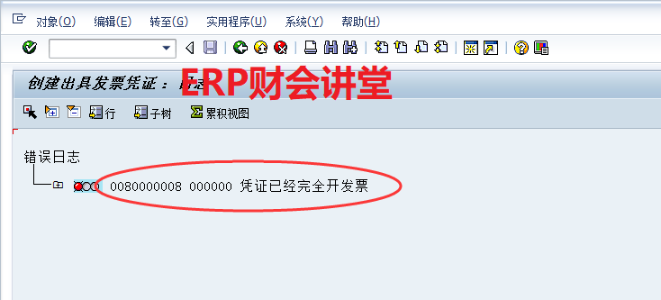

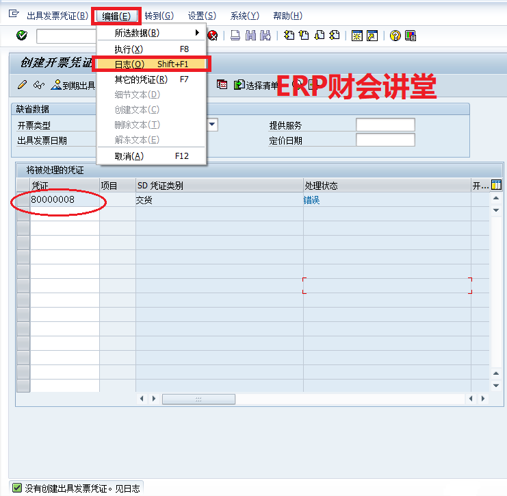

又例如,对交货单80000008出具发票时,提示错误。
在日志中查看错误信息如下,
交货单80000008已经完全开票,不能重复出具发票。
