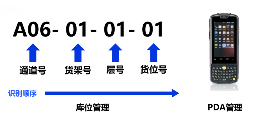

2、"四号定位法":
一般的”四号定位法"是采用4个数字号码对应库房、货架(货区)、层号、货位进行统一编号。
例如:“5-3-2-11”即指5号库房(5号货场)、3号货架(3号货区)、第2层(第2排)、11号货位(11号垛位)。
又如,如13K-15-2-26,即为13号库,15号货架,第二层,第26号。
备注:实际应用中,我们可能会设置为仓库(隐含条件,无需设置)-通道号-货架号-层号-货位,如下图:

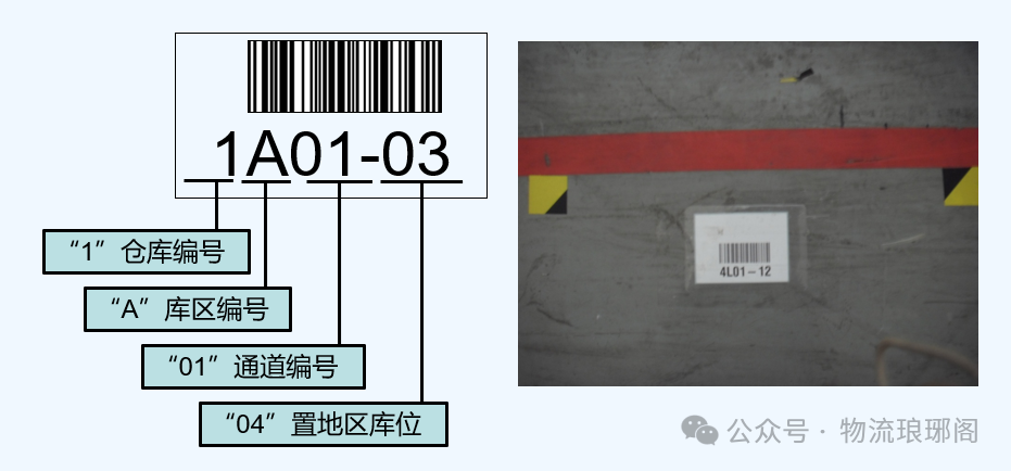

3、"五号位定位法":
"五位数编号”是用五个数字或字母依次表示仓、排、格、层、板。
例如,"1A-01-04-1-2"即指1A仓、01货架排数(通道)、04货架格数、第1层货架、2号托盘位
备注编号时,为防止出现错觉,可在第一位数字后加上拼音字母“K”、“C”或“P”来表示,这3个字母分别代表库房、货场、货棚,或用其他字母代替。

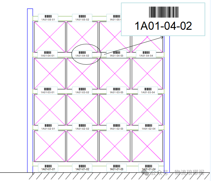

1、高位货架货物编码原则与举例
每组货架中库位编码规则:1)自下而上顺序编“层号”;2)自后向前顺序编“库位号”;3)层号和库位号编码为1位数。

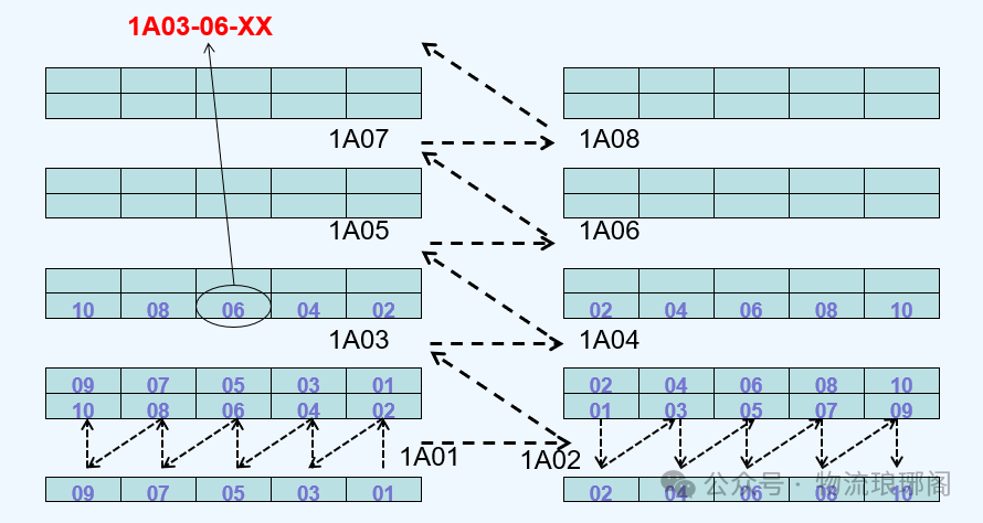

每组货架中库位编码规则(举例):
1)拣货通道按”S”型设置拣货路径顺序,以主通道为基准,通道编号左单右双;货架通道编号为2位数。
2)货架组按”S”型设置拣货路径顺序,以货架内通道为基准,货架组编号左单右双;货架组编码为2位数。
好处是系统可以根据位置确定拣货路径,比如1A01-10-XX、1A01-05-XX、1A03-06-XX可以一次性走过去拣货,可以在系统中设置好事先的拣货通道。
