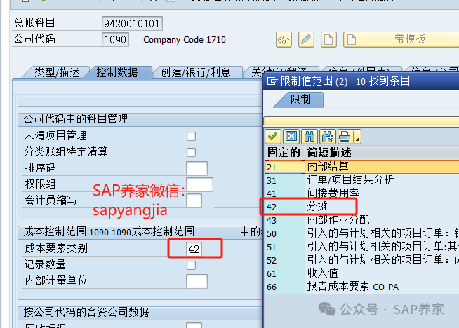

第一种就是分配 KSV5,第二种就是分摊 KSU5
当然,上面科目也不是随便填的,必须是42的次级成本要素。
