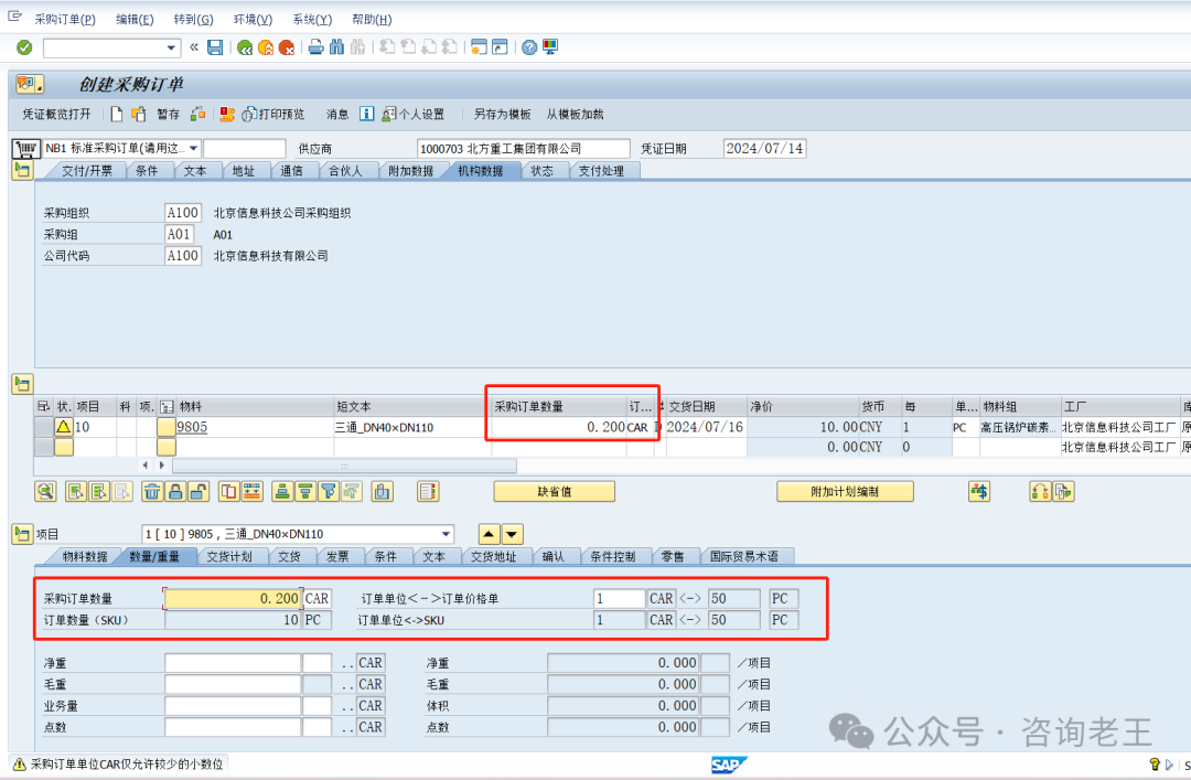

第二,启用了物料订单单位后,在以后创建采购订单时都必须使用此订单单位,如果你想使用基本计量单位或其他的采购单位,即使你选择了其他单位,系统也会按照维护的转换关系,将订单中录入数量转换为订单单位的数量,是不是让人感觉这样不够灵活呀。

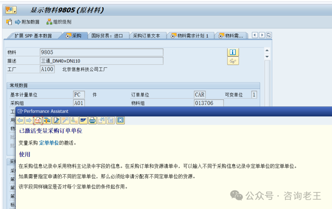

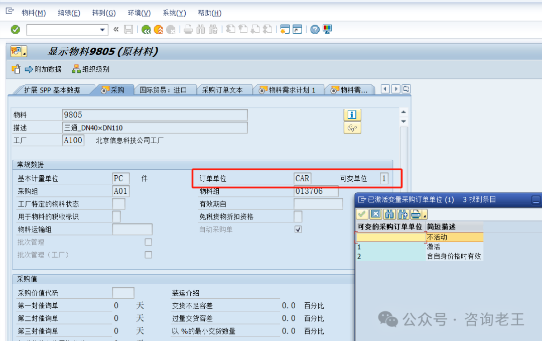

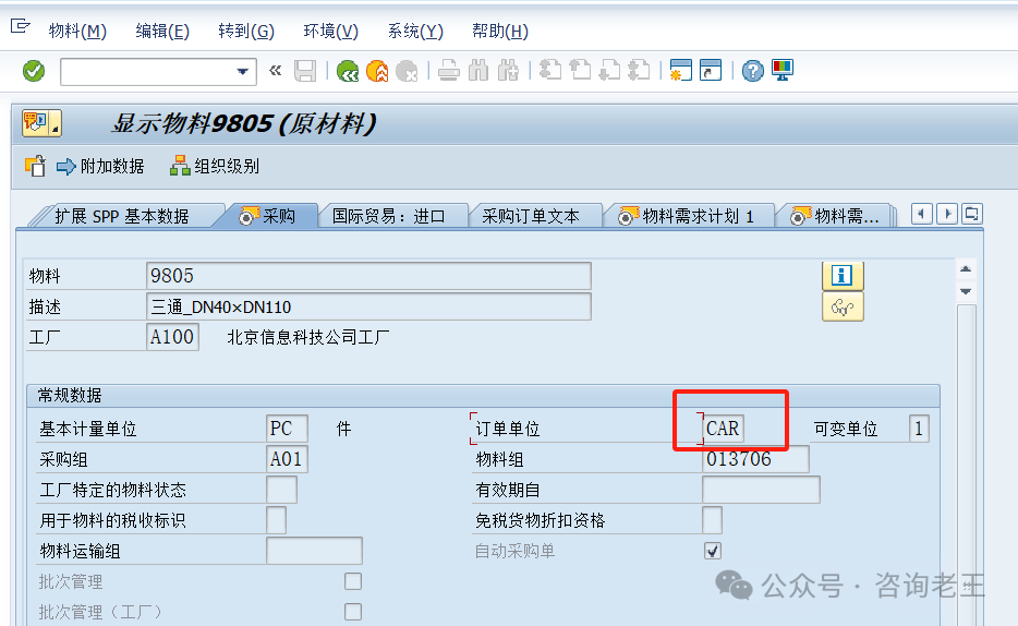

对于上面的这几个业务场景的问题,怎么办呢?其实可以考虑激活物料的“可变单位”标识,当“可变单位”值等于1,则为激活。
对于“可变单位”的作用,简单来讲,就是激活后,系统就允许在采购信息记录及采购订单等业务单据中使用不同于默认的订单单位的其他采购单位。
3
使用效果展示
  • 未启用物料“可变单位”

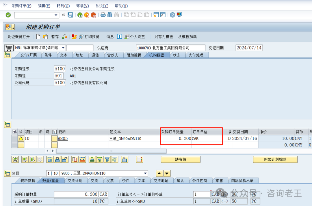

采购订单创建时,先输入物料按基本计量单位的数量10 PC,回车后,系统自动转换为按采购订单单位的数量0.2 CAR。

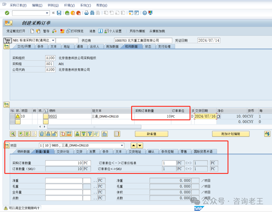

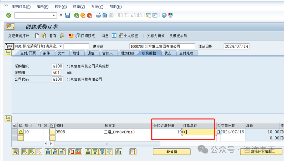

  • 启用物料“可变单位”后
采购订单创建时,输入物料按基本计量单位的数量10 PC,回车后没有变化,可以直接按10 PC创建并保存采购订单。

第一,启用物料“可变单位”后,系统就允许使用物料的其他采购单位或基本计量单位进行采购订单创建了,但要注意,只能选择维护了物料计量单位转换关系的计量单位。

第六,可能有小伙伴也注意到“可变单位”的值域中还有个“2-含自身价格时有效”,这个选项,我没有用过,有用过的小伙伴,欢迎留言指教。
