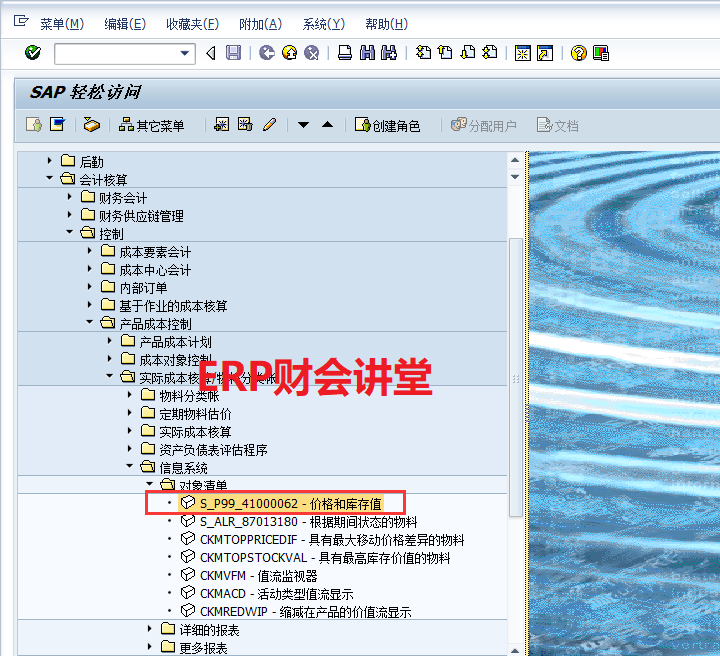

按照如下路径找到S_P99_41000062,
双击,进入S_P99_41000062的初始界面如下,

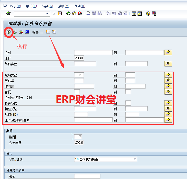

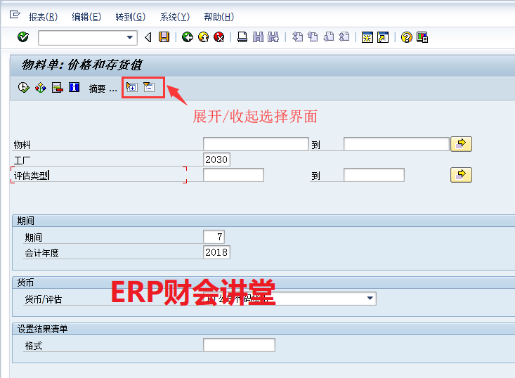

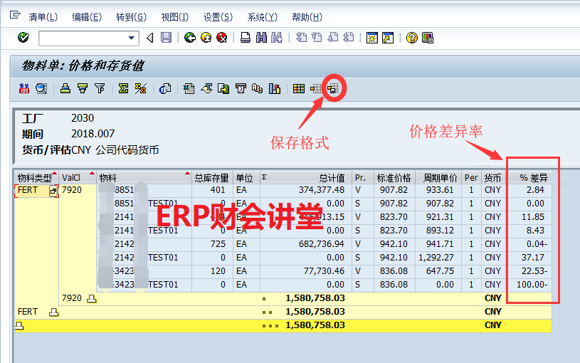

报表S_P99_41000062可以按会计期间查询工厂物料的价格及库存值,如果只想查看产成品,可以点击上图红框的中的图标展开选择界面。
按如上条件执行后,报表输出结果如下,

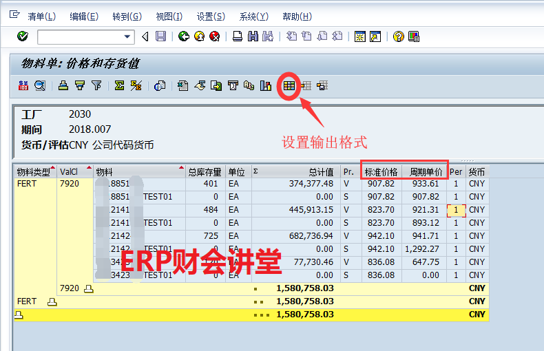

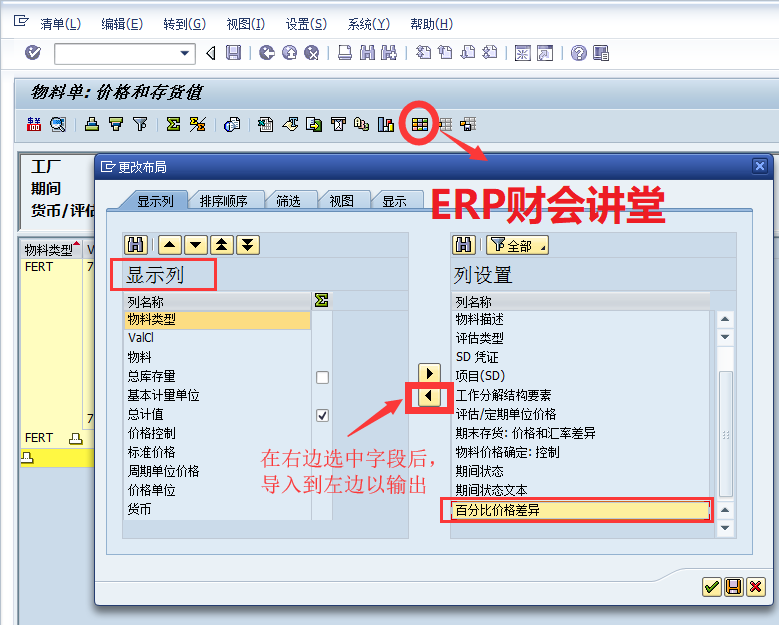

报表输出物料的库存数量、库存价值、以及对应期间的标准价和实际价。选择上图红圈中的图标设置输出格式,
将“百分比价格差异”导出后,报表显示如下,可以看到每一个物料标准价与实际价格的差异。
这样,我们就快速找到了成本异常的产品,那接下来该如何去分析成本异常的原因呢?

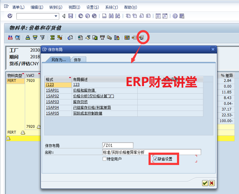

另外,点击上图红圈中的图标,可以将格式保存下来,避免每次都去设置格式。
我们可以将此格式设置为缺省格式,后续执行报表S_P99_41000062即可输出价格差异列。
