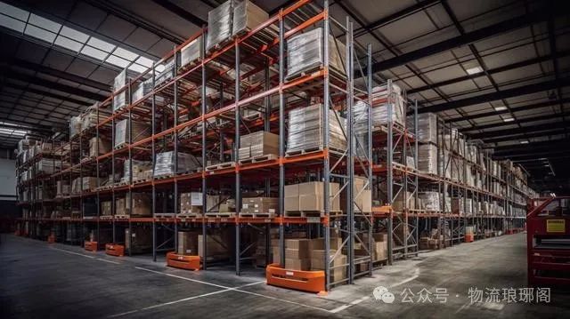

(6) 货架的每个结合处必须坚固,并且在使用过程中防超高、超宽、超载、防撞击,防“头重脚轻”。

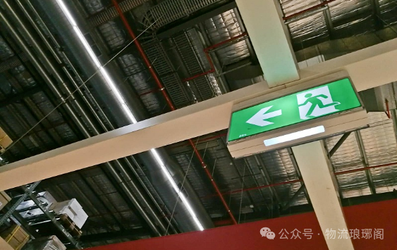

(7) 作业现场的设备设施应布局合理,且安全防护装置齐全、有效,符合相关安全卫生规程的要求。消防通道和疏散通道畅通,应急指示和照明完好。

(1)货物必须按照“五距原则”堆放(灯距、堆距、行距、柱距、墙距),并按货物包装提示安全堆码,货物摆放要分类、整齐、稳定、限高。
