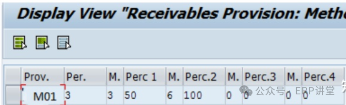

二:定义Provision method
T-code OB04
"Per." 栏位维护月份,此处3代表open item到期3个月之后会从普通的未清项被转到特殊总账科目
"Months.1" 和 "Perc 1"中的值3和50,代表open item到期3个月之后的50%会被认为是可能收不回来的坏账,"Months.2"和"Perc.2"等依次类推。

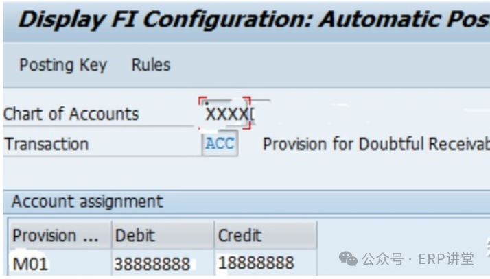

三:定义可疑应收计提的借贷科目
U-code OBXD

借 费用科目 38888888 4000
贷 计提科目 18888888 4000
