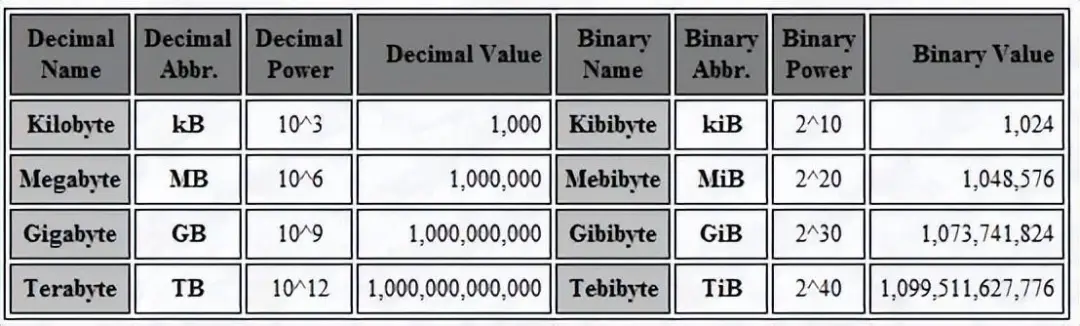

同时,大家特别习惯用GB或者MB来描述一个磁盘的大小。这个叫做Gigabyte或者Megabyte。
但描述文件大小(或者讨论磁盘空间)的时候,我们通常还会用GiB或者MiB来描述。
GB和GiB的对比实际上就是上面标的关系了,KB、MB、GB、TB来自于10进制三位分割的计数法,也就是每隔三位数加进一个逗号。

同理,在二进制中,我们会以2的n*10次方来计算数字的大小,于是就有一个二进制的词头,写法和国标的词头类似,只不过在英文中把后两位依据发音习惯替换成了bi。
例如Giga被改成了Gibi、Tera被改成了Tebi,我们说的MB(megabyte),也被改成了mebibyte,也就是简写的MiB。

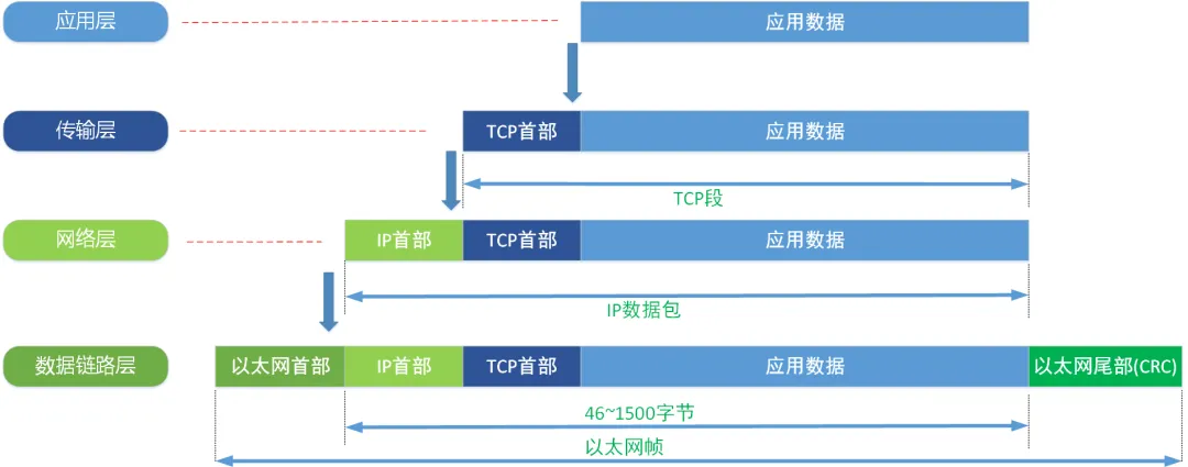

但是,我们得明白,在网络传输的时候并不是光传输你所需要的数据,在传输的过程中还需要将数据改变成网络数据包,所谓的打包数据就是在各个网络层为数据增加相应的标记信息。
这些信息对传输文件本身这件事并不会有太大的意义,只是为了能够完成网络传输。
这时候,你在文件管理器中传输文件的时候看到的速度就已经不是网卡的速度了,而是在传输后层层打包后的净文件流数据获取速度。

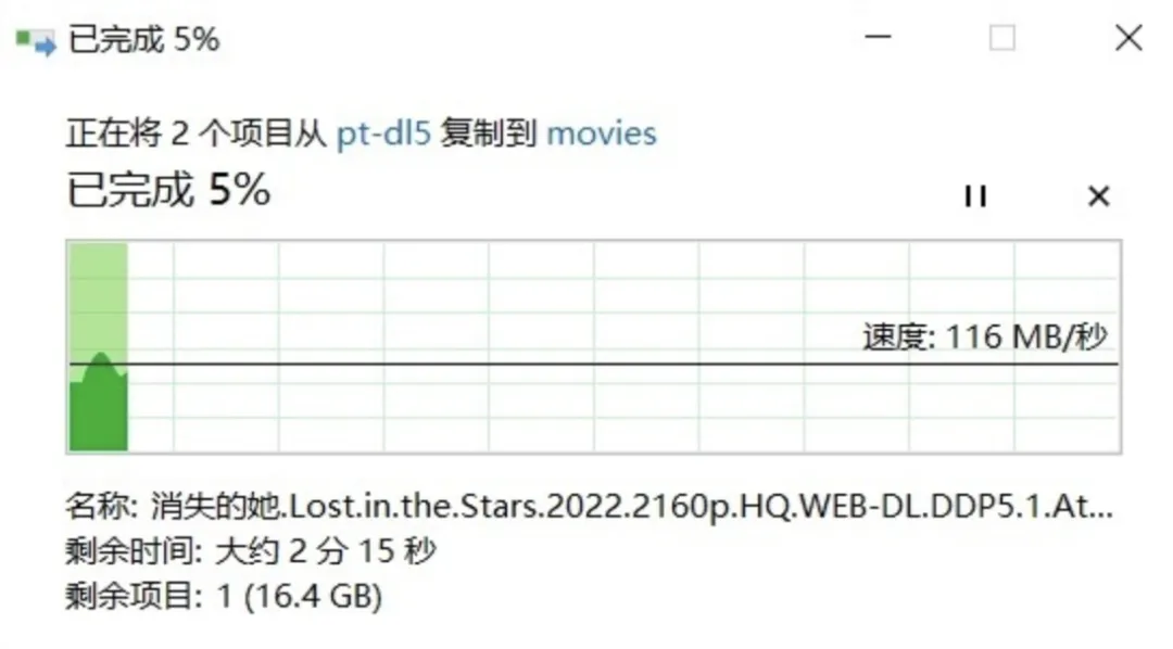

因此,有的人就在问,为什么明明是千兆网卡,传输速度却不会达到125MB/秒?
这里损失的一部分速度就是打包数据包所占用的传输流量。
所以速度达不到125MB/秒并不是网络的问题,而是正常现象。

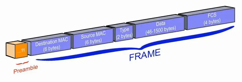

之前给大家讲过以太网帧,其中有一个MTU设置,叫做最大传输单元(Maximum Transmission Unit),每个以太网帧可以被定义为一个传输单元。以太网所定义的一个帧的大小为1538。
在网络设备上开始传输的时候设备会先发出7个字节的先导码,然后按照固定的格式分节来传输后面的数据。
这个过程叫做一个传输单元,最终一个帧会以四个字节的校验码结束。其中最多会在Data这一节承载1500字节的数据。

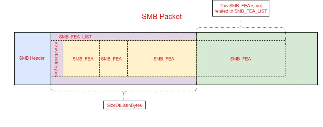

一般我们用SMB做文件分享和传输,这是TCP协议集里面的一个协议:
看——也有包头、控制、基础数据等等一系列的额外内容在里面。
因此 975.3Mbps 除以8 的121.9MB/秒也不会是一个文件传输的真实数值,还得打折扣。
