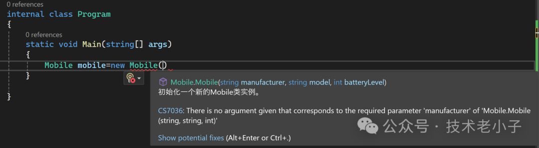

<param>
此标签用于接受参数的方法,并解释每个参数的目的或意义,帮助开发者正确使用它们。
/// <summary>/// 初始化一个新的Mobile类实例。/// </summary>/// <param name="manufacturer">移动设备的制造商。</param>/// <param name="model">移动设备的型号。</param>/// <param name="batteryLevel">移动设备的初始电池电量。</param>public Mobile(string manufacturer, string model, int batteryLevel){    Manufacturer = manufacturer;    Model = model;    BatteryLevel = batteryLevel;    totalMobiles++;}

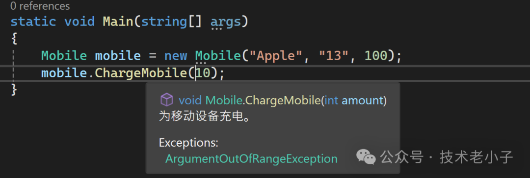

<exception>
此标签用于容易发生异常的方法,帮助开发者理解潜在的错误场景,并提供如何处理这些异常的指导。
/// <summary>/// 为移动设备充电。/// </summary>/// <param name="amount">充电量。</param>/// <exception cref="ArgumentOutOfRangeException">当充电量无效时抛出。</exception>public void ChargeMobile(int amount){    if (amount < 0 || BatteryLevel + amount > MaxBatteryLevel)    {        throw new ArgumentOutOfRangeException(nameof(amount), "充电量无效。");    }    BatteryLevel += amount;}

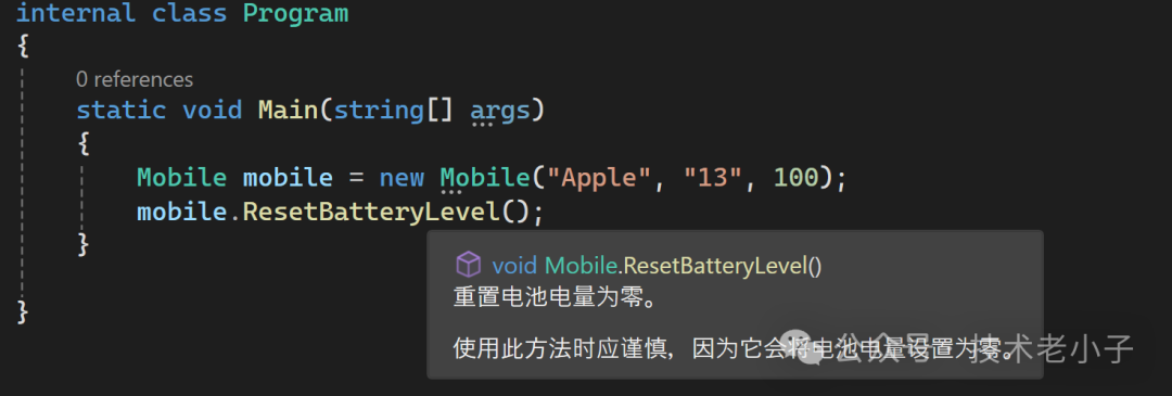

<remarks>
此标签用于提供额外的注释或信息,帮助开发者更好地理解代码。例如,它可以解释验证规则或提供有关属性的具体细节。
/// <summary>/// 表示一个移动设备类,包含制造商、型号和电池电量等属性。/// </summary>/// <remarks>/// 此类用于建模移动设备的属性和行为。/// </remarks>public class Mobile{    // 类的属性和方法}
/// <summary>/// 重置电池电量为零。/// </summary>/// <remarks>/// 使用此方法时应谨慎,因为它会将电池电量设置为零。/// </remarks>public void ResetBatteryLevel(){    BatteryLevel = 0;}

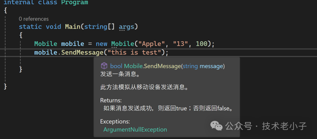

<seealso>
此标签用于提供对代码其他部分的引用,帮助开发者更容易地导航,并快速访问相关的代码元素。需要注意的是,<seealso>标签应写为**<seealso cref=""/>**以创建对另一个代码元素的交叉引用。
/// <summary>/// 发送一条消息。/// </summary>/// <param name="message">要发送的消息。</param>/// <returns>如果消息发送成功,则返回true;否则返回false。</returns>/// <exception cref="ArgumentNullException">当消息为空或空字符串时抛出。</exception>/// <example>/// <code>/// Mobile mobile= new Mobile("Apple", "13", 50);/// bool result = mobile.SendMessage("Hello, World!");/// </code>/// </example>/// <remarks>/// 此方法模拟从移动设备发送消息。/// </remarks>/// <seealso cref="SendEmail(string)"/>public bool SendMessage(string message){    if (string.IsNullOrEmpty(message))    {        throw new ArgumentNullException(nameof(message), "消息不能为空或空字符串。");    }    // 模拟发送消息    return true;}
