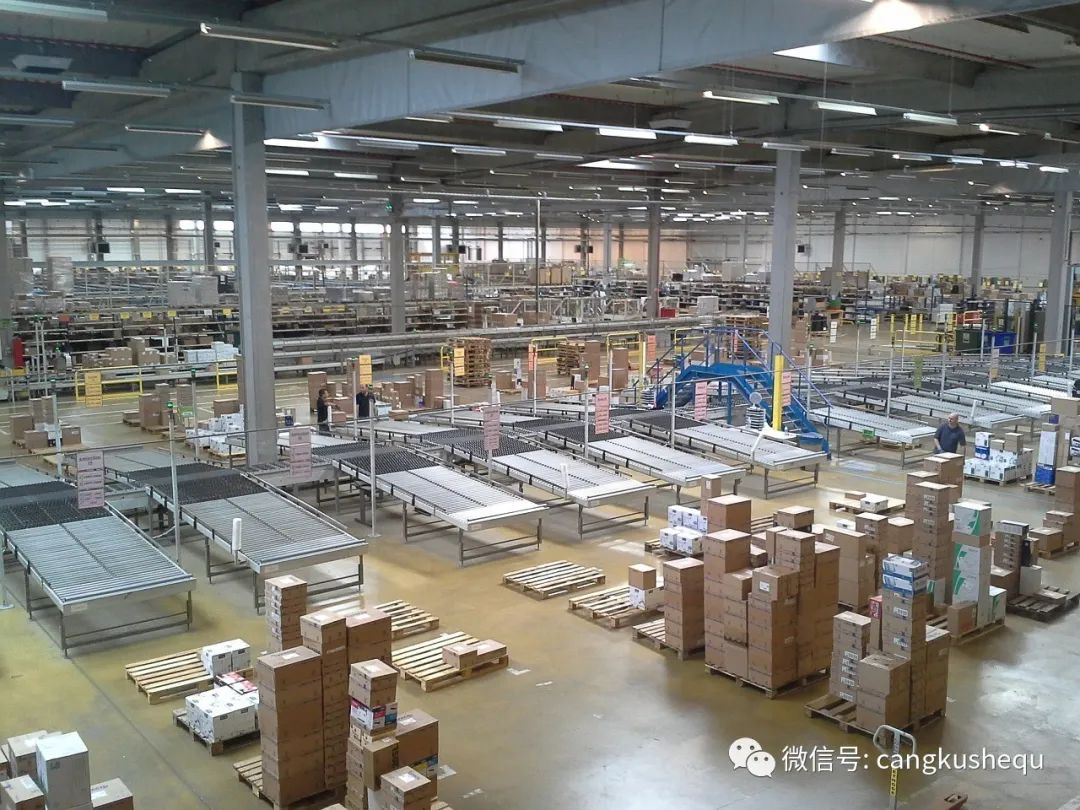

为什么要实施先进先出
做好先进先出是仓库管理中非常重要的一环。制造日期的不同,造就了不同的保质期。某种材料在仓库里停留的时间越长,意味着能向客户提供的保质期越短,所以必须把先期制造的材料,先行投入使用。

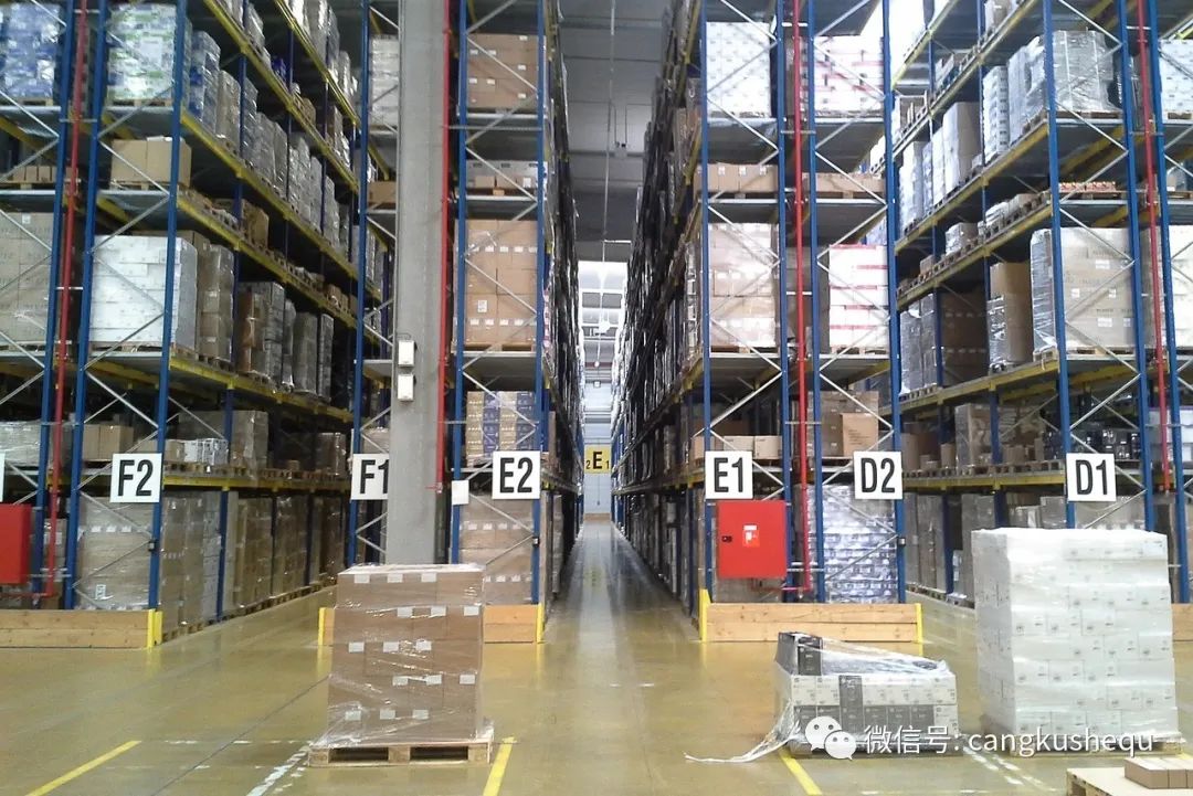

仓库管理如何做到先进先出
1
区域规划管理
1、入库操作
无论来多少物料,我们都应该详细记录好此区域来料的日期以及相对应的数量和品项,如若此区域物料堆放饱和,我们可以寻找其他区域堆放,但同样必须做好库位记录。
2、出库操作
出库操作遵循一个原则,也就是先进先出,我们可以根据入库时的记录,准确的找出较早日期入库的物料,也可以根据库位很快的找到所对应的物料,提高了工作效率和出货的准确性。同入库操作一样,我们在入库操作存在规律,同样在出库操作的时候也便于操作了。
