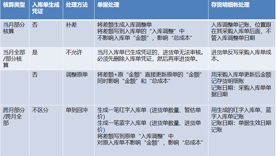

企业财务软件中暂估核算的处理一般有三种方式
单到补差:发票到了后,当发票的价格跟暂估入库时价格不一致的,计算发票和暂估入库的差异金额,用差异金额调整入库成本。

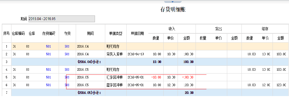

单到回冲:发票到了后,先根据暂估的入库单生成红字入库,再根据发票的单价生成新的入库单,按新的入库单作为入库的成本。
月底暂估:月底财务生成凭证时,把当月所有已经入库但未收到发票的汇总生成暂估凭证,当月结完账之后,再生成一张下月初的红字的暂估冲销的凭证,金额跟上月暂估的凭证一致。

下面以在财务软件中业务处理为例:
用友T+软件暂估的业务处理方式

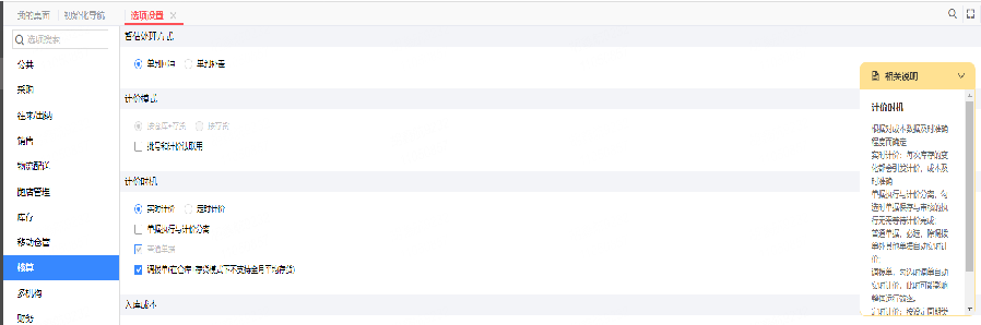

1、暂估相关的设置:设置暂估处理方式
系统管理—账套设置—选项设置—核算—暂估处理方式
注意:库存期初已审核、存在出入库单据时,不允许修改暂估处理方式。

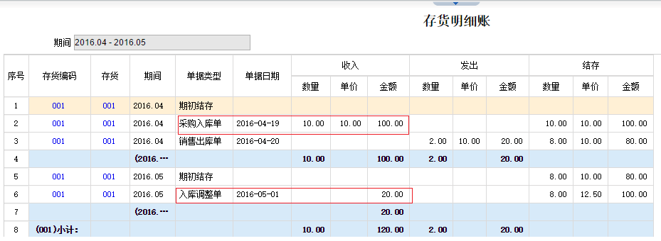

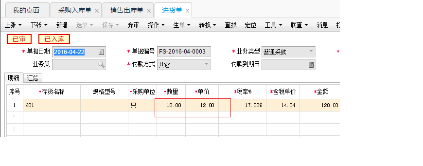

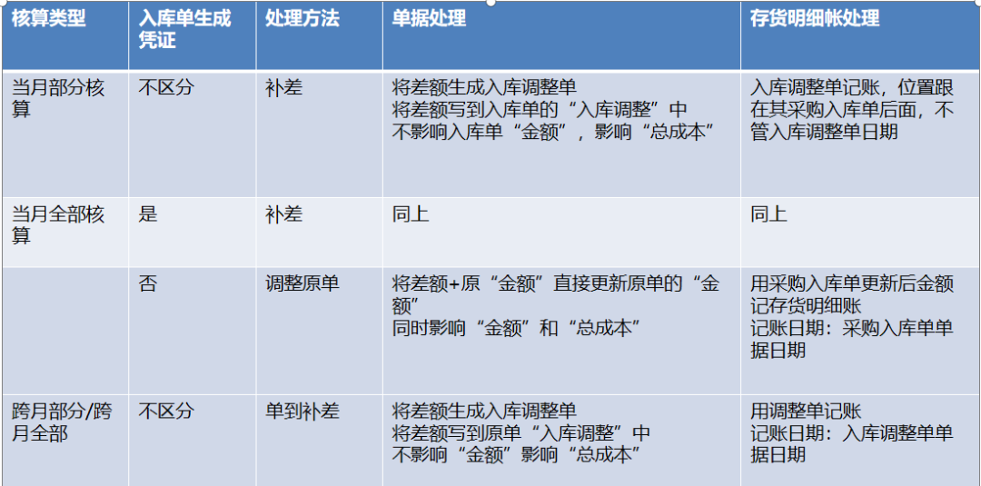

单到补差
当月部分暂估或已生成凭证
当月全部暂估
跨月暂估
单到回冲
跨月回冲
当月部分核算并采购未生成凭证时,不管选项“暂估处理方式”是单到补差还是单到回冲,均采用单到补差的处理。只有跨期,才存在回冲的处理。
当月采购入库单生成凭证,则不允许当月进货单审核,必须删除凭证才可。

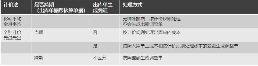

对出库的影响
当期/出库单未生成凭证(个别计价、先进先出)
当期/出库单已生成凭证;先出库/后核算,出库跟核算跨期(个别计价、先进先出)

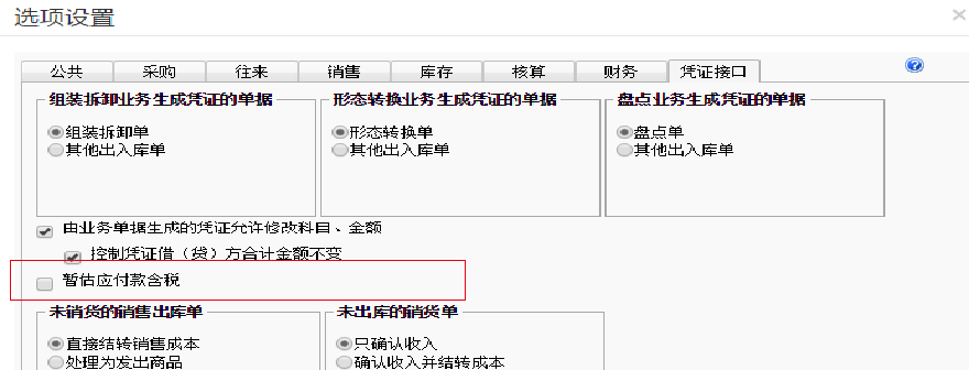

2、暂估相关的选项设置:设置是否暂估含税金
系统管理—账套设置—选项设置—凭证接口—暂估应付款含税
暂估生成凭证时,暂估科目需要暂估税金和应付款的,勾选此选项,只暂估应付款的,不需要勾选此选项。

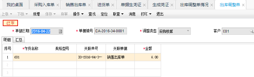

入库调整单(调整类型为采购核算)
    借:库存商品(存货科目)
           应交税费—应交增值税—进项税(暂估税金科目)(红字)
           贷:材料采购(采购科目)
                  暂估应付款(暂估应付款科目)(红字 )
注意事项:单到补差的,暂估应付款等的回冲是通过调整单处理的,当无差异时,不会生成调整单,所以暂估的科目无法自动回冲。需要自己手工做回冲凭证。
