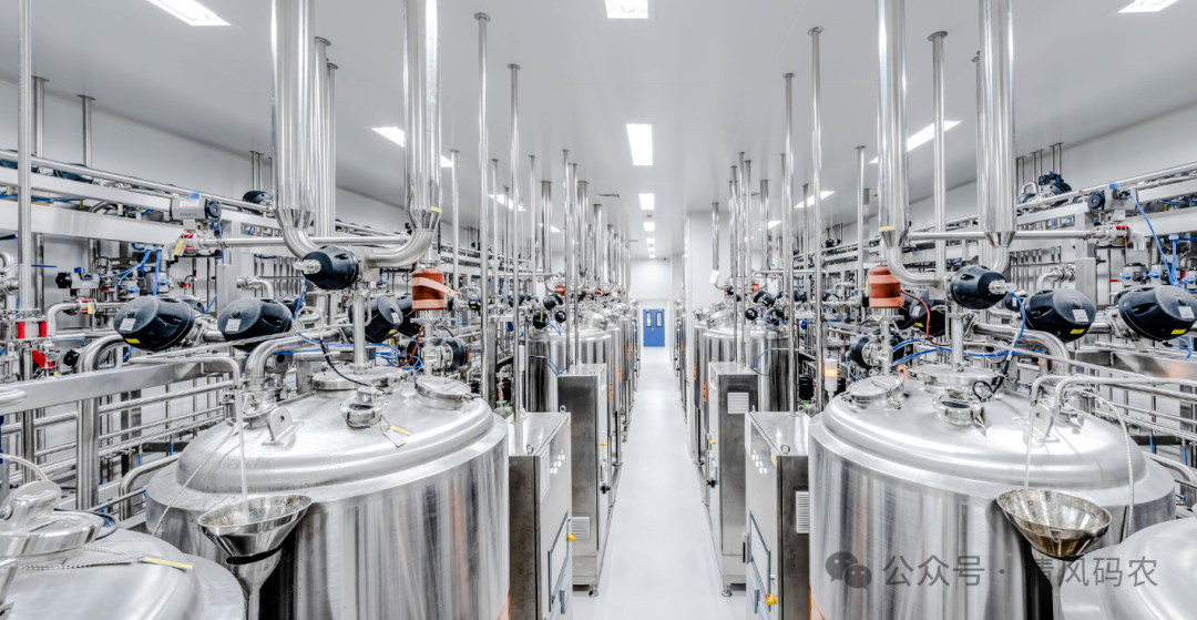

流程(Process Manufacturing)
    1. 典型企业:医药,化工,水泥,食品等;
    2. 产品一般拥有双单位,例如一盒500ML果汁( 包装单位:盒,实际500ML);
    3. 生产过程连续,基本都是自动化连续生产的过程,只存在连续的工艺流程,不需要精确到工序级别;
    4. BOM又称配方结构虽然简单,但是同种原料投入,会产出多种产品,并伴有较多的副产品和联产品,物料属性相对不稳定,会随着多种因素(温度,压力等)每批产出可能属性都不同,此外有活性成分的概念(离散没有),活性成分是指真正生效的成分,比如1KG果汁,80%纯果汁,药物中也常常会标明有效成分。由于投入产出不固定,所以生产灵活性更高,即使原材料缺料,可能只需要调整批量或者生产其他类似产品,比如生产草莓味酸奶,因为草莓缺料,可以改为生产原味酸奶,不太会造成生产线停产;
    5. 批次管理严格,比如药企需要根据GMP/GSP的要求,追溯整条供应链;
    6. 生产方式大部分是少品种大批重复生产,生产连贯,进出料都是连续的,所以一般没有在制品概念,通常以日产量的方式下达计划;
    7. 一般对于库存管理,运输有特定的管理要求,需要危险品管理流程;
    8. 生产过程中一般有化学反应,所以基本没有返修,返工和退料等业务活动。
