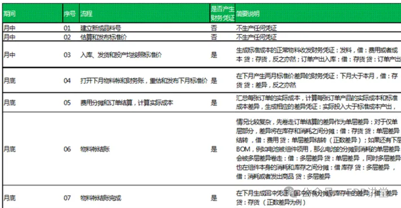

账务要点:
  1. 从流程可以看到,差异科目来源于标准价重估和订单结算,月底时都被单层差异结转科目结平,去向是该物料的当月直接领用消耗、多层差异结转和存货。同时多层差异由单层差异卷积,去向为领用消耗、发出商品和库存。
  2. 发布下月标准成本必须同时开启下月的物料帐和财务账。一旦下月的物料账开启,下月的财务账也必须开启,因为只要开启了物料账,即便某成品物料仍旧在当月做物料移动,那系统会自动判断是否下月标准成本已经发布:若发过下月的标准成本,且上下月间标准成本不一致,则会自动生成标准成本差异凭证到下月;若未发布,则下月延用当月的标准成本,不产生任何凭证。所以一旦物料账期打开,系统其实随时可能会对下月做出财务凭证来,继而要求财务账期也要打开(从业务流程上控制,下月账期打开的前提应该是前期物料移动全部完成,打开物料账期也要打开财务账期,标准价才能发布的过去,但同时也要取消“允许前期记账”,不能再允许业务部门再往前期记账了,只有在后续做物料帐结账,差异往库存结转时,过账的那个瞬间,才重新勾选“允许前期记账”,做完后马上取消)。
