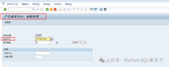

无论是计划、预算还是实际业务,成本中心都必须事先在系统中创建成本中心主数据。创建成本中心的事务码是KS01。
在SAP中,设计成本中心应注意以下三个问题:
1、必须在编码上进行合理的规划
如果涉及多家公司,最好在成本中心编码中包含各个公司的识别码,以便清晰地区分不同公司的成本中心。此外,最好能够轻松地识别成本中心是属于管理、销售还是生产类别。如果某个部门下还有细分的子部门,编码应该体现出层次结构,以便更好地管理和核算各个部门。
2、必须事先规划好成本中心类别和功能范围
成本中心类别和功能范围之间存在对应关系,通过成本中心类别的设定可以默认出相应的功能范围,这一配置可以在系统后台进行设置。对于生产企业而言,理想的成本中心类别和功能范围对应关系如下表所示。
成本中心类别
功能范围备注
基本生产类
制造费用
辅助生产类制造费用
销售类
销售费用
管理类管理费用
研发类
管理费用-研发
单独统计
3、成本中心的划分过于粗糙也不能过于细致
在划分成本中心时,需要注意不能划分得过于粗糙也不能划分得过于细致。对于管理部门和销售部门,通常可以按照企业人事部门指定的组织结构进行设置。而对于生产部门,则需要进行权衡:是细化到工厂、车间,还是机台、班组?
如果划分得过于粗糙(如只划分到工厂级别),可能会导致企业费用的责任认定不清晰;如果划分得过于细致(如划分到机台、班组级别),可能会导致费用无法准确计入该层次,或者该层次无法有效地进行报工。较为理想的选择是将成本中心核算到生产车间的层次即可。
