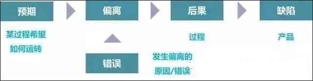

从字面上看,防错,就是防止错误的发生。要想真正了解防错,我们先来看看“错误”及“错误”为什么会发生?
“错误”造成与预期的偏离,最终可能产生缺陷,很大一部分原因是人们由于疏忽、无意识等造成的。
对于制造业来说,我们最担心的就是产品缺陷的产生,而“人机料法环”都有可能导致缺陷。
人为的错误不仅存在,无法完全避免。另外,人为错误还会影响机、料、法、环、测等因素(毕竟事情都是人做的,人的情绪总有某一刻的不平稳,没法完全独立),比如加错料了。
所以“防错”这个概念就应运而生了,其诞生的很大一部分意义就是与人(人为错误)做斗争(我们一般不去谈设备、物料犯错误)。

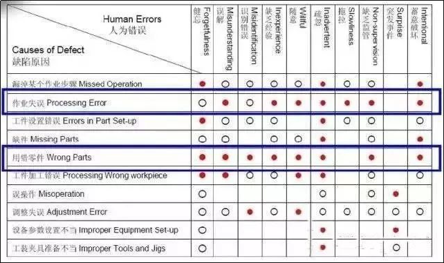

如果将错误的原因和后果对行关联,我们得到如下图。
分析了原因和后果,接下来我们该着手如何去解决了。

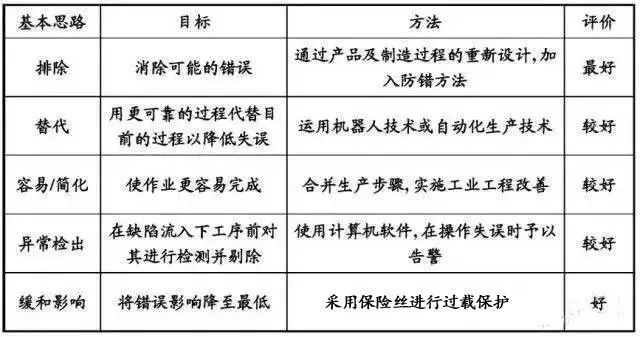

下面,分别来介绍一下防错的一些常规思路,供各位朋友参考。
在开始之前,还是要强调一下防错的几个原则:
1. 尽量不要增加操作人员的负担,否则很难持续下去。
2. 成本一定要考虑,不要盲目追求那些高大上的东西,追求的应该是实际效果(有效性)。
3. 实时反馈。

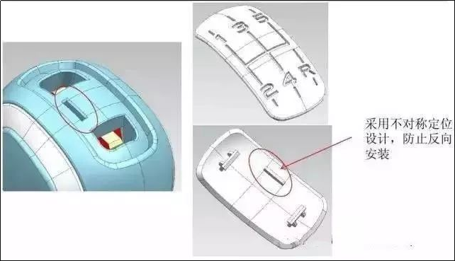

上图是一个排挡机构的塑料面板。
在面板和基座上故意设计了一个凸起和凹槽,从设计层面避免塑料面板装反的情况。

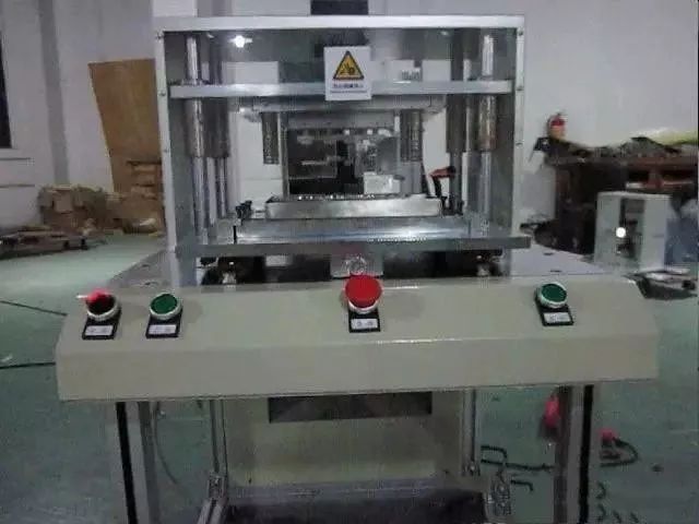

借用两个以上的动作必需共同或依序执行才能完成工作。
听老师傅说过,10个冲压工9个残,很多在冲压过程中手或手指没有及时拿出来,造成伤残,上图显示了只有当两只手同时按按钮,冲压设备才能工作(压下来)。
如果再在模具下面加一个光栅保护,可以实现双保险。

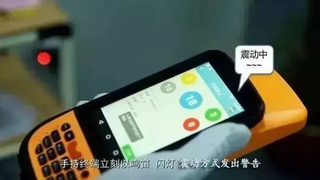

3、自动原理
以各种光学、电学、力学、机构学、化学等原理来限制或提醒某些动作的执行,避免错误发生。
如安装不到位,传感器将信号传递给终端,以鸣笛、闪灯、震动的形式发出提醒。

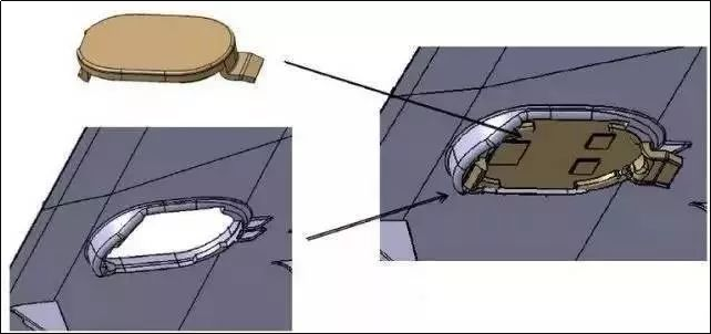

4、相符原理
借用检验是否相符合的动作,来防止错误的发生。
这个例子和断根原理很类似,螺钉盖板设计成一侧卡扣,另一侧延伸;相应的本体也设计成一高一低,安装时只能有一个方向才能装上。

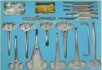

医生手术器械的放置盒也一样(如下图),手术完确定有没有器械遗落。

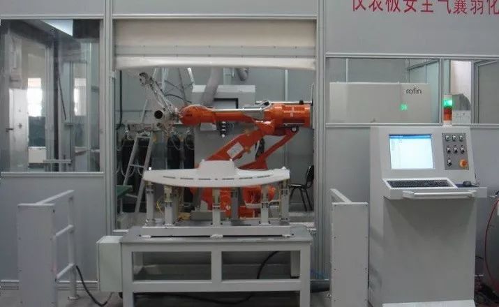

6、隔离原理
采取分隔不同区域的方式来保护某些地区,避免造成错误。
上图是仪表板激光弱化设备,设备会自动探测工艺实际输出状态,如果发现不合格,产品将不能取出,放置在独立的不合格品区域。

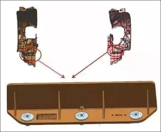

7、复制原理
同一件工作,如需做二次以上,采用“复制”方式来完成。

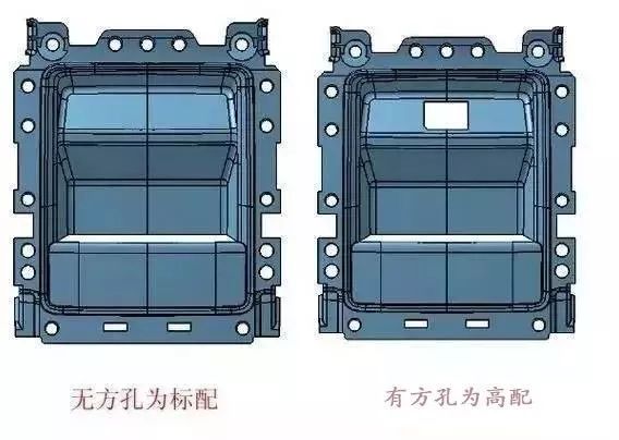

上图是挡风板的左右件,设计一样(非镜像),通过不断优化减少零件种类,便于管理,减低错误的可能性。
8、层别原理
为避免将不同的工作做错,而设法将其区分出来。
高低配零件在细节上有区别,便于操作人员区分及后续装配。

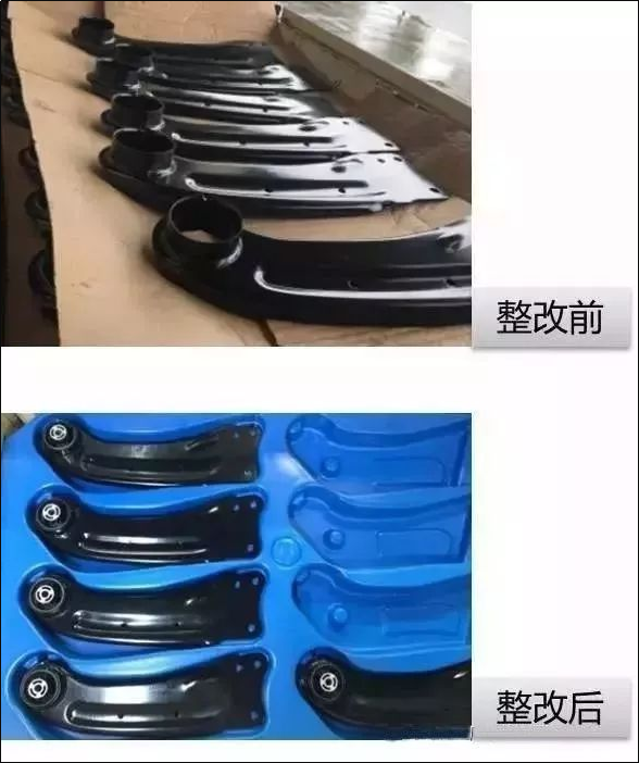

10、缓和原理
用各种方法来减少错误发生后所造成的损害。
纸板隔开改为吸塑盘包装,且层与层之间加防护垫,避免油漆磕碰。
