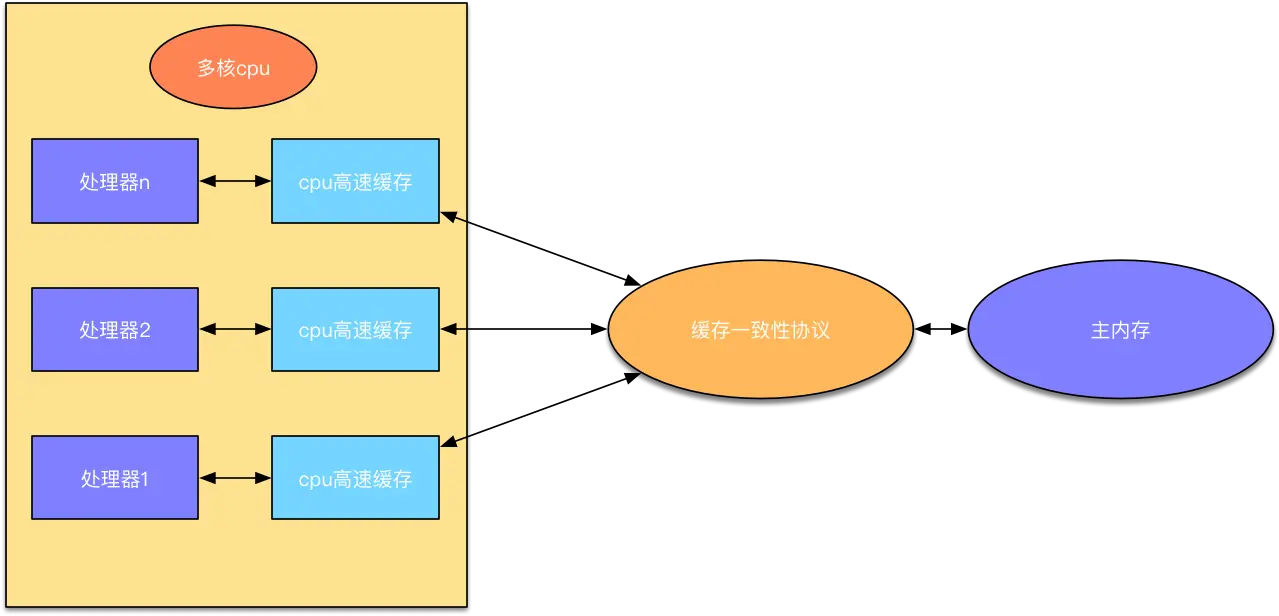

但是随着cpu的发展,内存的读写速度也远远赶不上cpu。因此cpu厂商在每颗cpu上加上高速缓存,用于缓解这种情况。现在cpu和内存的交互大致如下。
cpu、缓存、内存
cpu上加入了高速缓存这样做解决了处理器和内存的矛盾(一快一慢),但是引来的新的问题 - 缓存一致性

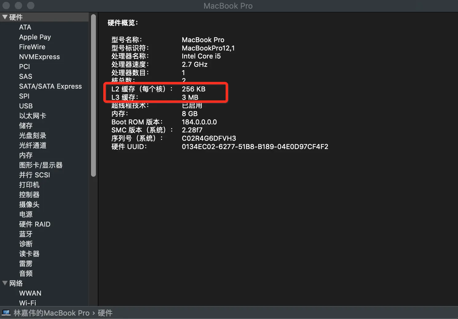

在多核cpu中,每个处理器都有各自的高速缓存(L1,L2,L3),而主内存确只有一个 。
以我的pc为例,因为cpu成本高,缓存区一般也很小。
CPU要读取一个数据时,首先从一级缓存中查找,如果没有找到再从二级缓存中查找,如果还是没有就从三级缓存或内存中查找,每个cpu有且只有一套自己的缓存。
如何保证多个处理器运算涉及到同一个内存区域时,多线程场景下会存在缓存一致性问题,那么运行时保证数据一致性?
为了解决这个问题,各个处理器需遵循一些协议保证一致性。【如MSI,MESI啥啥的协议。。】

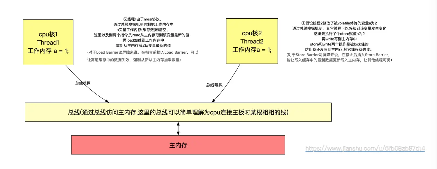

volatile型变量
当我们声明某个变量为volatile修饰时,这个变量就有了线程可见性,volatile通过在读写操作前后添加内存屏障。
用代码可以这么理解
//相当于读写时加锁,保证及时可见性,并发时不被随意修改。public class SynchronizedInteger {
  private long value;
  public synchronized int get() {
    return value;
  public synchronized void set(long value) {
    this.value = value;
volatile型变量拥有如下特性
可见性,对于一个该变量的读,一定能看到读之前最后的写入。
防止指令重排序,执行代码时,为了提高执行效率,会在不影响最后结果的前提下对指令进行重新排序,使用volatile可以防止,比如单例模式双重校验锁的创建中有使用到,如(https://www.jianshu.com/p/b30a4d568be4)注意的是volatile不具有原子性,如volatile++这样的复合操作,这里感谢大家的指正。
至于volatile底层是怎么实现保证不同线程可见性的,这里涉及到的就是硬件上的,被volatile修饰的变量在进行写操作时,会生成一个特殊的汇编指令,该指令会触发mesi协议,会存在一个总线嗅探机制的东西,简单来说就是这个cpu会不停检测总线中该变量的变化,如果该变量一旦变化了,由于这个嗅探机制,其它cpu会立马将该变量的cpu缓存数据清空掉,重新的去从主内存拿到这个数据。简单画了个图。

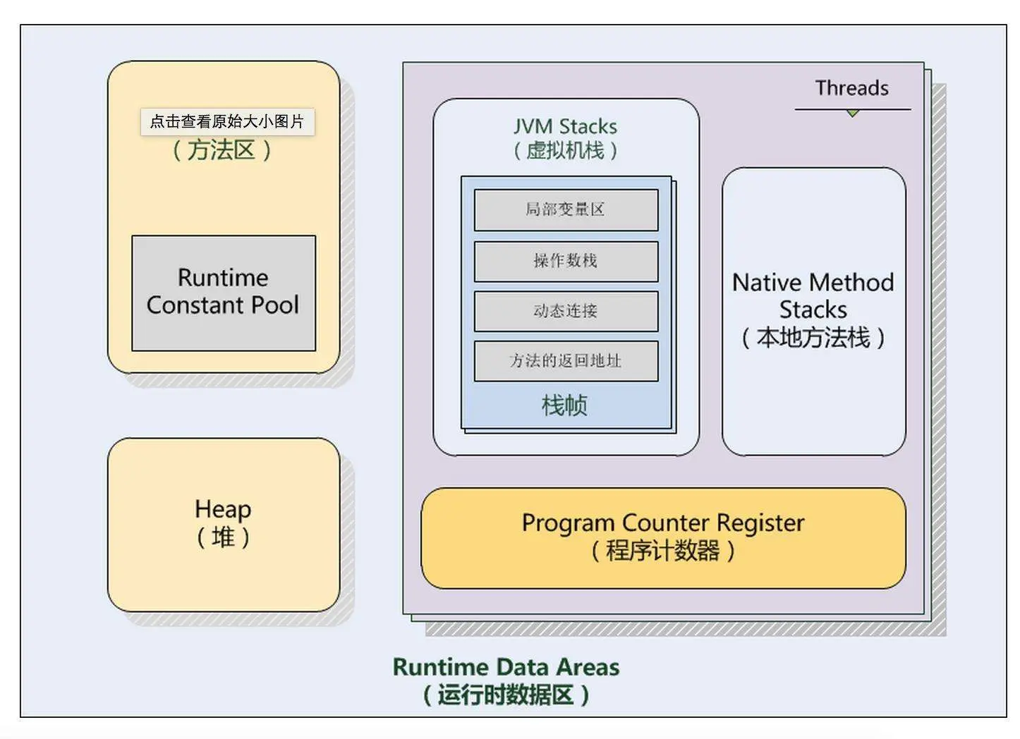

从下面这张图可以看出来,Java数据区域分为五大数据区域。这些区域各有各的用途,创建及销毁时间。
其中方法区和堆是所有线程共享的,栈,本地方法栈和程序虚拟机则为线程私有的。
根据java虚拟机规范,java虚拟机管理的内存将分为下面五大区域。
jmm
2.1 五大内存区域
2.1.1 程序计数器
程序计数器是一块很小的内存空间,它是线程私有的,可以认作为当前线程的行号指示器。
为什么需要程序计数器
我们知道对于一个处理器(如果是多核cpu那就是一核),在一个确定的时刻都只会执行一条线程中的指令,一条线程中有多个指令,为了线程切换可以恢复到正确执行位置,每个线程都需有独立的一个程序计数器,不同线程之间的程序计数器互不影响,独立存储。
注意:如果线程执行的是个java方法,那么计数器记录虚拟机字节码指令的地址。如果为native【底层方法】,那么计数器为空。这块内存区域是虚拟机规范中唯一没有OutOfMemoryError的区域。
2.1.2 Java栈(虚拟机栈)

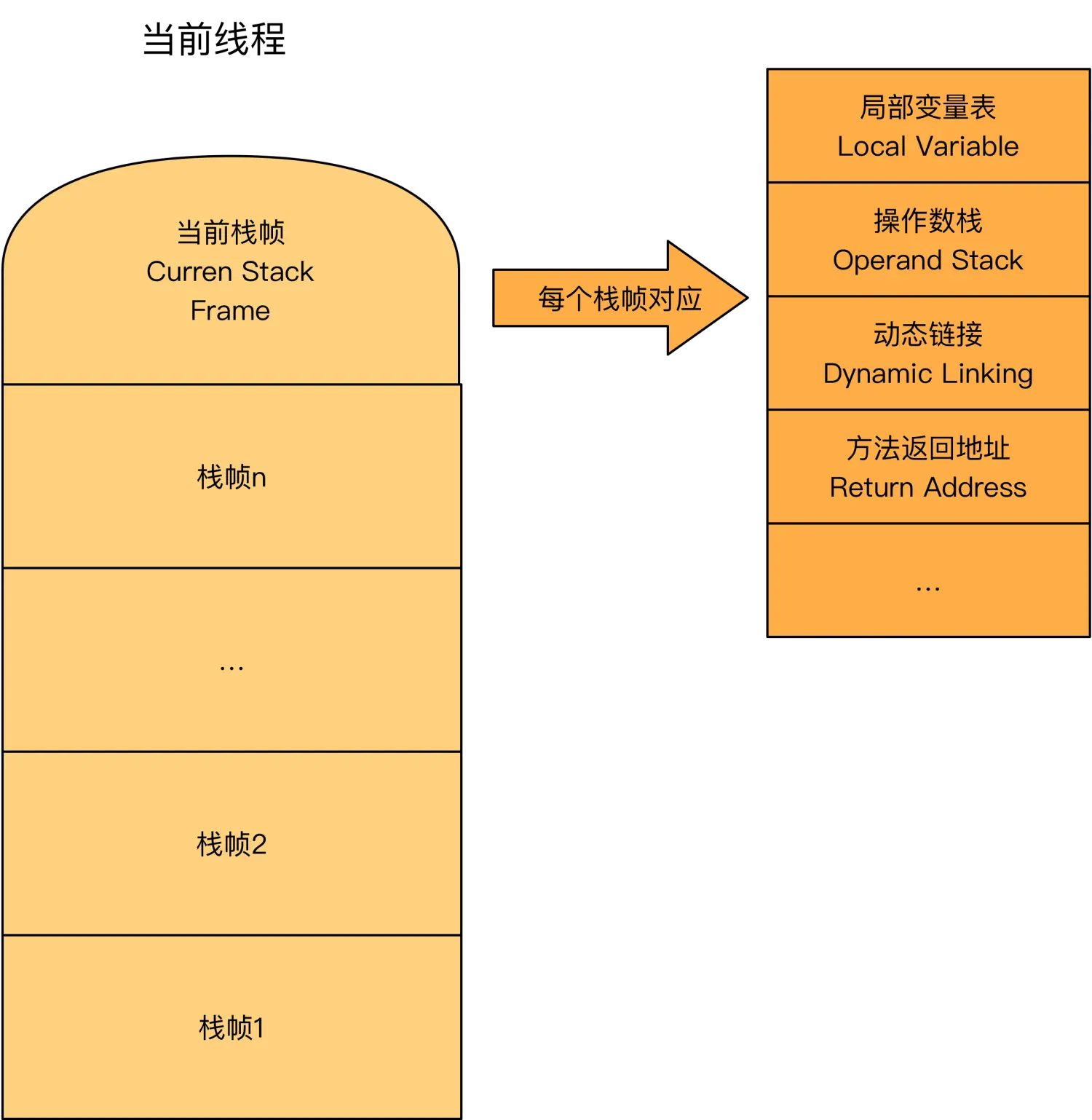

同计数器也为线程私有,生命周期与相同,就是我们平时说的栈,栈描述的是Java方法执行的内存模型。
每个方法被执行的时候都会创建一个栈帧用于存储局部变量表,操作栈,动态链接,方法出口等信息。每一个方法被调用的过程就对应一个栈帧在虚拟机栈中从入栈到出栈的过程。【栈先进后出,下图栈1先进最后出来】
对于栈帧的解释参考 Java虚拟机运行时栈帧结构
栈帧: 是用来存储数据和部分过程结果的数据结构。
栈帧的位置:  内存 -> 运行时数据区 -> 某个线程对应的虚拟机栈 -> here[在这里]栈帧大小确定时间: 编译期确定,不受运行期数据影响。
通常有人将java内存区分为栈和堆,实际上java内存比这复杂,这么区分可能是因为我们最关注,与对象内存分配关系最密切的是这两个。
平时说的栈一般指局部变量表部分。
局部变量表:一片连续的内存空间,用来存放方法参数,以及方法内定义的局部变量,存放着编译期间已知的数据类型(八大基本类型和对象引用(reference类型),returnAddress类型。它的最小的局部变量表空间单位为Slot,虚拟机没有指明Slot的大小,但在jvm中,long和double类型数据明确规定为64位,这两个类型占2个Slot,其它基本类型固定占用1个Slot。
reference类型:与基本类型不同的是它不等同本身,即使是String,内部也是char数组组成,它可能是指向一个对象起始位置指针,也可能指向一个代表对象的句柄或其他与该对象有关的位置。
returnAddress类型:指向一条字节码指令的地址【深入理解Java虚拟机】怎么理解returnAddress
栈帧
需要注意的是,局部变量表所需要的内存空间在编译期完成分配,当进入一个方法时,这个方法在栈中需要分配多大的局部变量空间是完全确定的,在方法运行期间不会改变局部变量表大小。

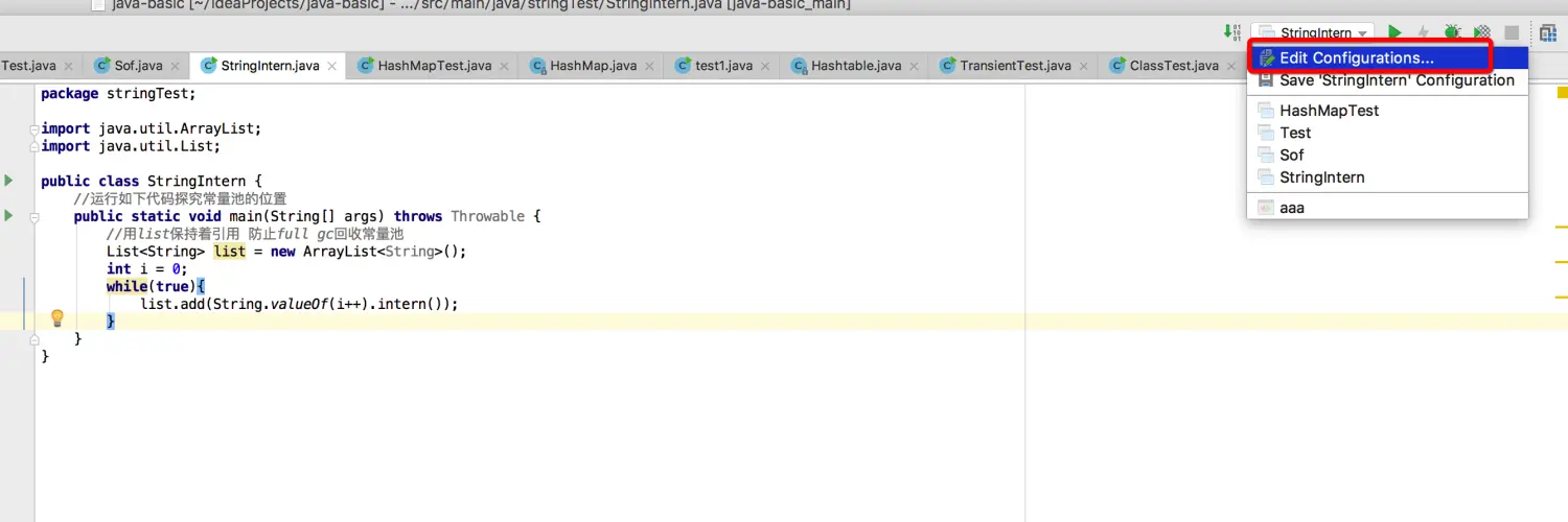

jdk1.7开始逐步去永久代。从String.interns()方法可以看出来
String.interns()native方法:作用是如果字符串常量池已经包含一个等于这个String对象的字符串,则返回代表池中的这个字符串的String对象,在jdk1.6及以前常量池分配在永久代中。可通过 -XX:PermSize和-XX:MaxPermSize限制方法区大小。
public class StringIntern {
    //运行如下代码探究运行时常量池的位置
    public static void main(String[] args) throws Throwable {
        //用list保持着引用 防止full gc回收常量池
        List<String> list = new ArrayList<String>();
        int i = 0;
        while(true){
            list.add(String.valueOf(i++).intern());

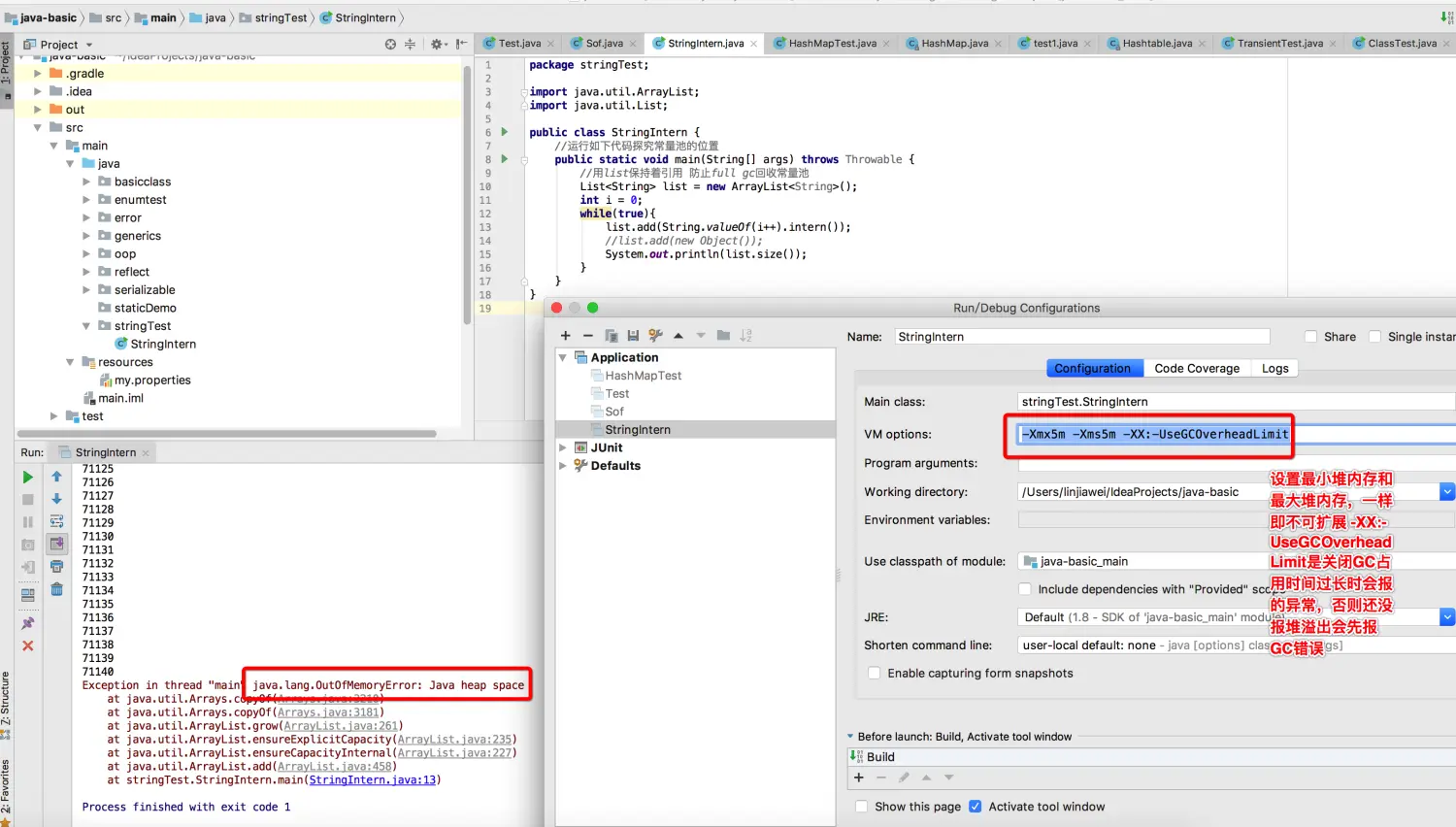

    }}//如果在jdk1.6环境下运行 同时限制方法区大小 将报OOM后面跟着PermGen space说明方法区OOM,即常量池在永久代//如果是jdk1.7或1.8环境下运行 同时限制堆的大小  将报heap space 即常量池在堆中

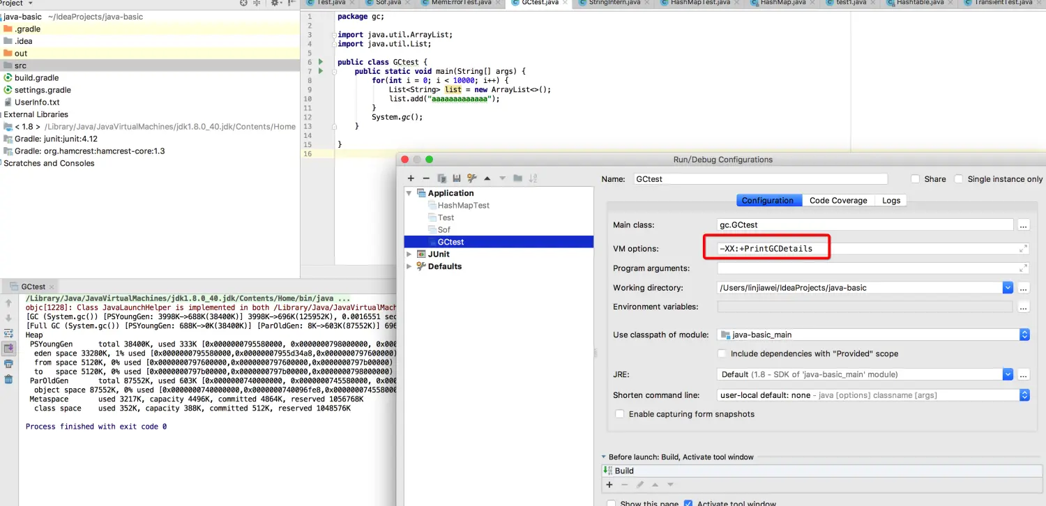

idea设置相关内存大小设置
这边不用全局的方式,设置main方法的vm参数。
做相关设置,比如说这边设定堆大小。(-Xmx5m -Xms5m -XX:-UseGCOverheadLimit)
这边如果不设置UseGCOverheadLimit将报java.lang.OutOfMemoryError: GC overhead limit exceeded,
这个错是因为GC占用了多余98%(默认值)的CPU时间却只回收了少于2%(默认值)的堆空间。目的是为了让应用终止,给开发者机会去诊断问题。一般是应用程序在有限的内存上创建了大量的临时对象或者弱引用对象,从而导致该异常。虽然加大内存可以暂时解决这个问题,但是还是强烈建议去优化代码,后者更加有效,也可通过UseGCOverheadLimit避免[不推荐,这里是因为测试用,并不能解决根本问题]

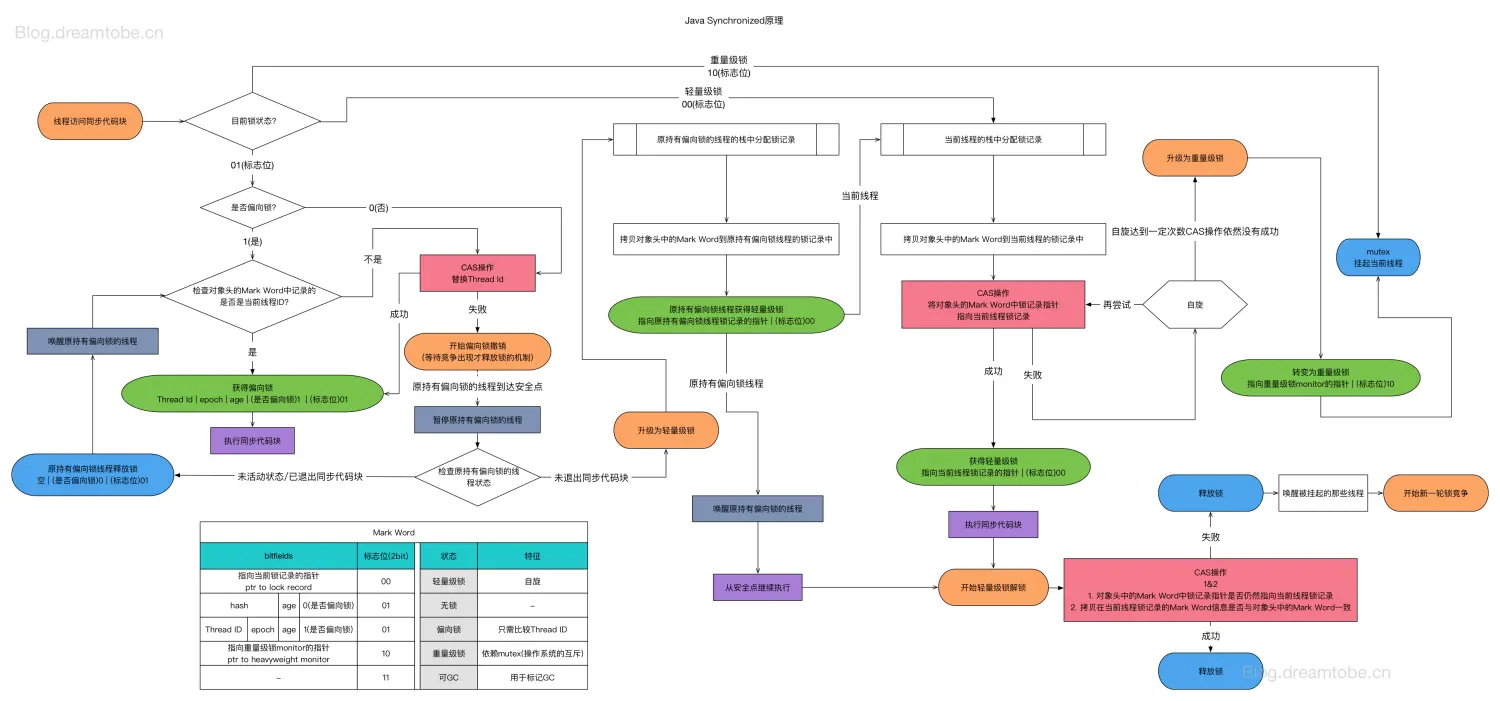

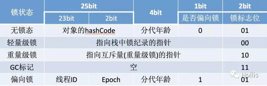

2.2.1 对象头【markword】
在32位系统下,对象头8字节,64位则是16个字节【未开启压缩指针,开启后12字节】。
markword很像网络协议报文头,划分为多个区间,并且会根据对象的状态复用自己的存储空间。
为什么这么做:省空间,对象需要存储的数据很多,32bit/64bit是不够的,它被设计成非固定的数据结构以便在极小的空间存储更多的信息,
假设当前为32bit,在对象未被锁定情况下。25bit为存储对象的哈希码、4bit用于存储分代年龄,2bit用于存储锁标志位,1bit固定为0。
不同状态下存放数据
这其中锁标识位需要特别关注下。锁标志位与是否为偏向锁对应到唯一的锁状态。
锁的状态分为四种无锁状态、偏向锁、轻量级锁和重量级锁
不同状态时对象头的区间含义,如图所示。
HotSpot底层通过markOop实现Mark Word,具体实现位于markOop.hpp文件。
markOop中提供了大量方法用于查看当前对象头的状态,以及更新对象头的数据,为synchronized锁的实现提供了基础。[比如说我们知道synchronized锁的是对象而不是代码,而锁的状态保存在对象头中,进而实现锁住对象]。
关于对象头和锁之间的转换,网上大神总结

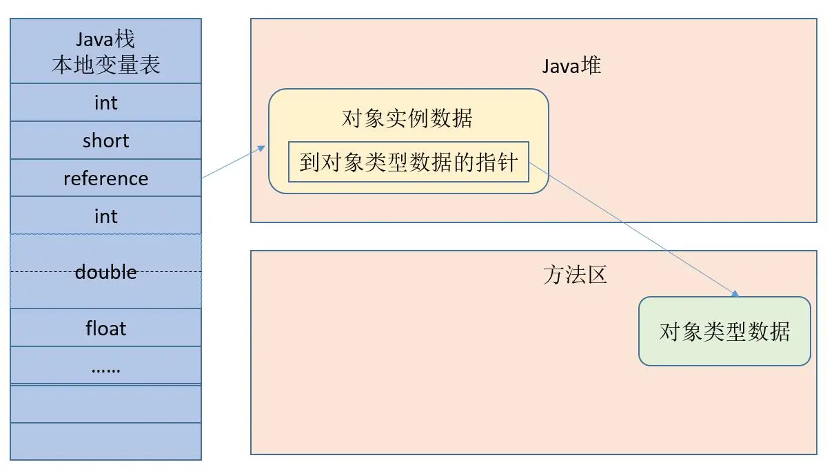

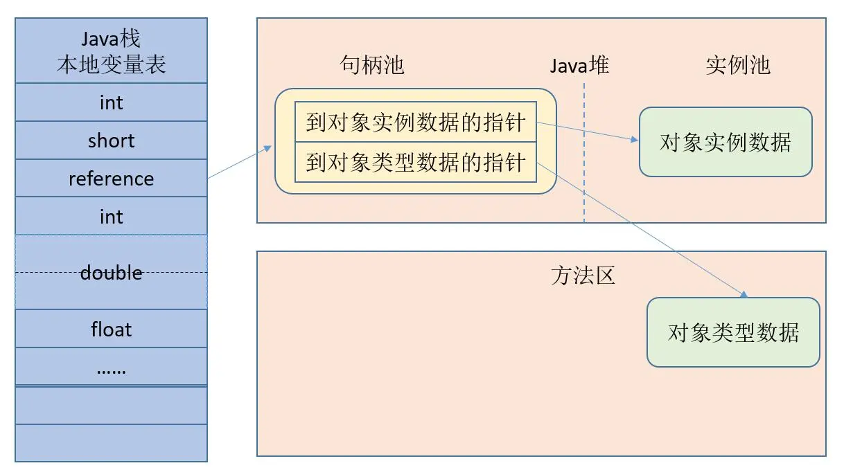

2.3.1 句柄访问
简单来说就是java堆划出一块内存作为句柄池,引用中存储对象的句柄地址,句柄中包含对象实例数据、类型数据的地址信息。
优点:引用中存储的是稳定的句柄地址,在对象被移动【垃圾收集时移动对象是常态】只需改变句柄中实例数据的指针,不需要改动引用【ref】本身。
2.3.2 直接指针
与句柄访问不同的是,ref中直接存储的就是对象的实例数据,但是类型数据跟句柄访问方式一样。
优点:优势很明显,就是速度快,相比于句柄访问少了一次指针定位的开销时间。【可能是出于Java中对象的访问时十分频繁的,平时我们常用的JVM HotSpot采用此种方式】

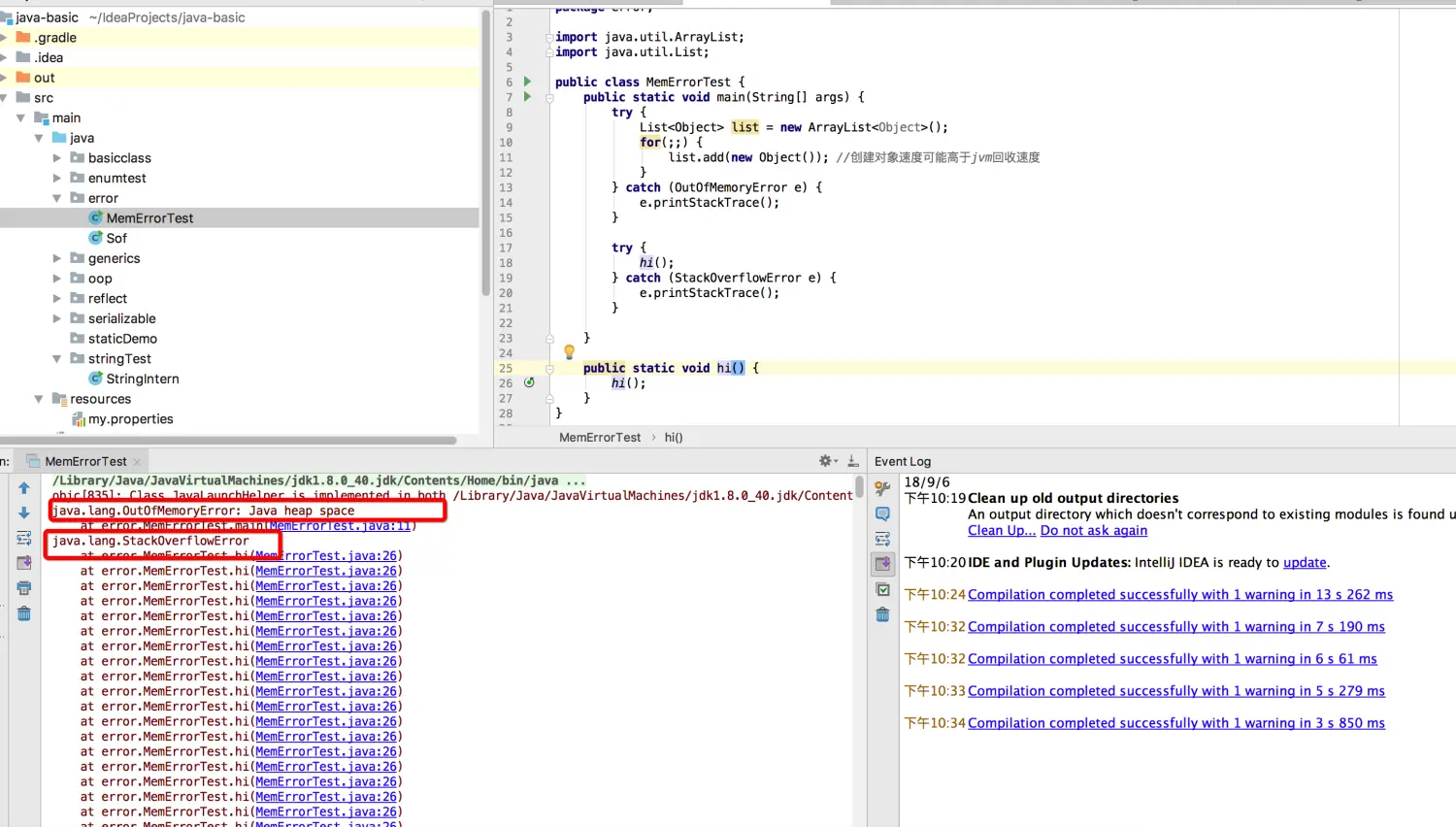

两个基本的例子
public class MemErrorTest {
    public static void main(String[] args) {
        try {
            List<Object> list = new ArrayList<Object>();
            for(;;) {
                list.add(new Object()); //创建对象速度可能高于jvm回收速度
        } catch (OutOfMemoryError e) {
            e.printStackTrace();
        try {
            hi();//递归造成StackOverflowError 这边因为每运行一个方法将创建一个栈帧,栈帧创建太多无法继续申请到内存扩展
        } catch (StackOverflowError e) {
    public static void hi() {
        hi();
4.GC简介

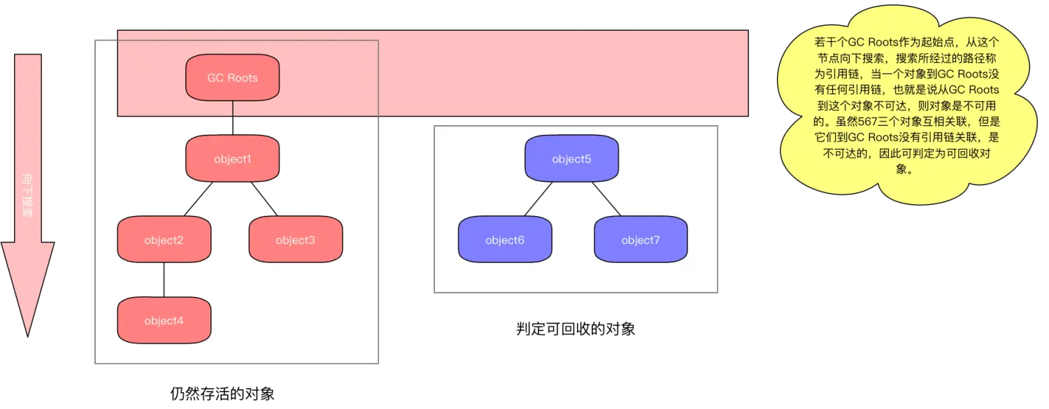

2.可达性分析算法
目前主流的商用语言[如java、c#]采用的是可达性分析算法判断对象是否存活。这个算法有效解决了循环利用的弊端。
它的基本思路是通过一个称为“GC Roots”的对象为起始点,搜索所经过的路径称为引用链,当一个对象到GC Roots没有任何引用跟它连接则证明对象是不可用的。
可作为GC Roots的对象有四种
①虚拟机栈(栈桢中的本地变量表)中的引用的对象。
②方法区中的类静态属性引用的对象,一般指被static修饰引用的对象,加载类的时候就加载到内存中。
③方法区中的常量引用的对象,④本地方法栈中JNI(native方法)引用的对象

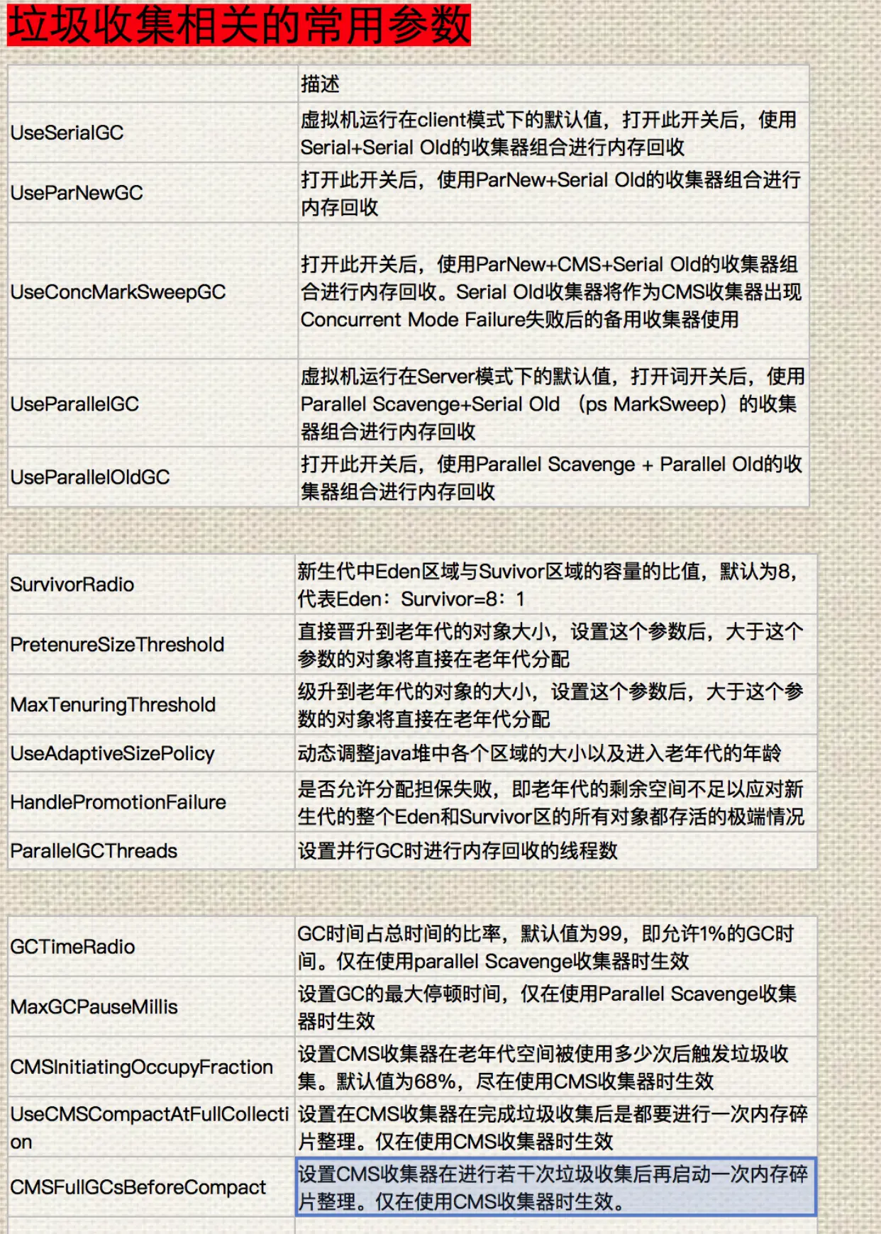

6.垃圾收集器
如果说垃圾回收算法是内存回收的方法论,那么垃圾收集器就是具体实现。jvm会结合针对不同的场景及用户的配置使用不同的收集器。
年轻代收集器
Serial、ParNew、Parallel Scavenge
老年代收集器
Serial Old、Parallel Old、CMS收集器
特殊收集器

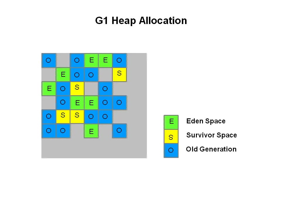

G1收集器[新型,不在年轻、老年代范畴内]
收集器,连线代表可结合使用
新生代收集器
6.1 Serial
最基本、发展最久的收集器,在jdk3以前是gc收集器的唯一选择,Serial是单线程收集器,Serial收集器只能使用一条线程进行收集工作,在收集的时候必须得停掉其它线程,等待收集工作完成其它线程才可以继续工作。
虽然Serial看起来很坑,需停掉别的线程以完成自己的gc工作,但是也不是完全没用的,比如说Serial在运行在Client模式下优于其它收集器[简单高效,不过一般都是用Server模式,64bit的jvm甚至没Client模式]
JVM的Client模式与Server模式
优点:对于Client模式下的jvm来说是个好的选择。适用于单核CPU【现在基本都是多核了】
缺点:收集时要暂停其它线程,有点浪费资源,多核下显得。
6.2 ParNew收集器
可以认为是Serial的升级版,因为它支持多线程[GC线程],而且收集算法、Stop The World、回收策略和Serial一样,就是可以有多个GC线程并发运行,它是HotSpot第一个真正意义实现并发的收集器。默认开启线程数和当前cpu数量相同【几核就是几个,超线程cpu的话就不清楚了 - -】,如果cpu核数很多不想用那么多,可以通过-XX:ParallelGCThreads来控制垃圾收集线程的数量。
优点:1.支持多线程,多核CPU下可以充分的利用CPU资源2.运行在Server模式下新生代首选的收集器【重点是因为新生代的这几个收集器只有它和Serial可以配合CMS收集器一起使用】
缺点: 在单核下表现不会比Serial好,由于在单核能利用多核的优势,在线程收集过程中可能会出现频繁上下文切换,导致额外的开销。

8 查看GC日志
8.1 简单日志查看
要看得懂并理解GC,需要看懂GC日志。
这边我在idea上试了个小例子,需要在idea配置参数(-XX:+PrintGCDetails)。
public class GCtest {
        for(int i = 0; i < 10000; i++) {
            List<String> list = new ArrayList<>();
            list.add("aaaaaaaaaaaaa");
        System.gc();
[GC (System.gc()) [PSYoungGen: 3998K->688K(38400K)] 3998K->696K(125952K), 0.0016551 secs[本次回收时间]] [Times: user=0.01 sys=0.00, real=0.00 secs]
[Full GC (System.gc()) [PSYoungGen: 688K->0K(38400K)] [ParOldGen: 8K->603K(87552K)] 696K->603K(125952K), [Metaspace: 3210K->3210K(1056768K)], 0.0121034 secs] [Times: user=0.01 sys=0.00, real=0.01 secs]
Heap
 PSYoungGen[年轻代]      total 38400K, used 333K [0x0000000795580000, 0x0000000798000000, 0x00000007c0000000)
  eden space 33280K, 1% used [0x0000000795580000,0x00000007955d34a8,0x0000000797600000)
  from space 5120K, 0% used [0x0000000797600000,0x0000000797600000,0x0000000797b00000)
  to   space 5120K, 0% used [0x0000000797b00000,0x0000000797b00000,0x0000000798000000)
 ParOldGen[老年代]       total 87552K, used 603K [0x0000000740000000, 0x0000000745580000, 0x0000000795580000)
  object space 87552K, 0% used [0x0000000740000000,0x0000000740096fe8,0x0000000745580000)
 Metaspace[元空间]      used 3217K, capacity 4496K, committed 4864K, reserved 1056768K
  class space    used 352K, capacity 388K, committed 512K, reserved 1048576K

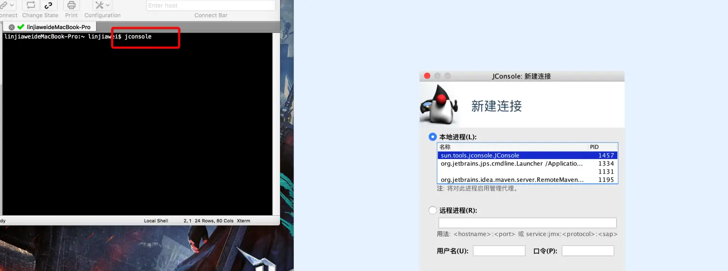

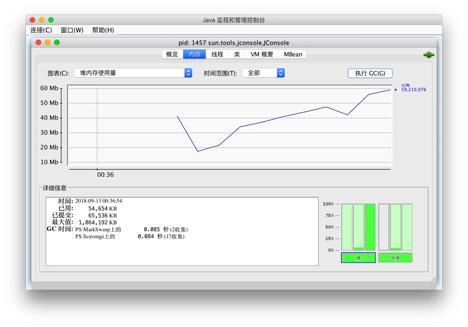

8.3 自带的jconsole工具、jstat命令
终端输入jconsole就会出现jdk自带的gui监控工具
jconsole
可以根据内存使用情况间接了解内存使用和gc情况
jconsole

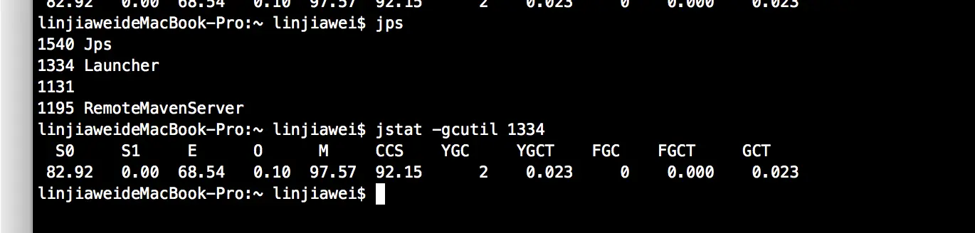

jstat命令
比如jstat -gcutil pid查看对应java进程gc情况
jstat
s0: 新生代survivor space0简称 就是准备复制的那块 单位为%s1:指新生代s1已使用百分比,为0的话说明没有存活对象到这边e:新生代eden(伊甸园)区域(%)o:老年代(%)ygc:新生代  次数ygct:minor gc耗时fgct:full gc耗时(秒)GCT: ygct+fgct 耗时

1.GC是怎么判断对象是被标记的
通过枚举根节点的方式,通过jvm提供的一种oopMap的数据结构,简单来说就是不要再通过去遍历内存里的东西,而是通过OOPMap的数据结构去记录该记录的信息,比如说它可以不用去遍历整个栈,而是扫描栈上面引用的信息并记录下来。
总结:通过OOPMap把栈上代表引用的位置全部记录下来,避免全栈扫描,加快枚举根节点的速度,除此之外还有一个极为重要的作用,可以帮HotSpot实现准确式GC【这边的准确关键就是类型,可以根据给定位置的某块数据知道它的准确类型,HotSpot是通过oopMap外部记录下这些信息,存成映射表一样的东西】。

并不是所有的垃圾收集器都是默认开启的,有些得通过设置相应的开关参数才会使用。比如说cms,需设置(XX:+UseConcMarkSweepGC)

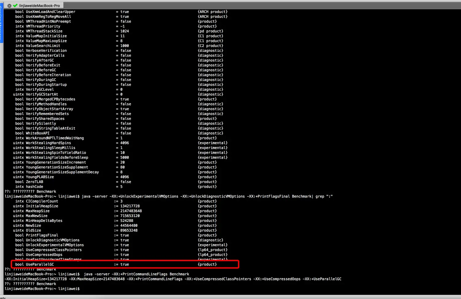

这边有几个实用的命令,比如说server模式下
#UnlockExperimentalVMOptions UnlockDiagnosticVMOptions解锁获取jvm参数,PrintFlagsFinal用于输出xx相关参数,以Benchmark类测试,这边会有很多结果 大都看不懂- - 在这边查(usexxxxxxgc会看到jvm不同收集器的开关情况)
java -server -XX:+UnlockExperimentalVMOptions -XX:+UnlockDiagnosticVMOptions -XX:+PrintFlagsFinal Benchmark
#后面跟| grep ":"获取已赋值的参数[加:代表被赋值过]
java -server -XX:+UnlockExperimentalVMOptions -XX:+UnlockDiagnosticVMOptions -XX:+PrintFlagsFinal Benchmark| grep ":"
#获得用户自定义的设置或者jvm设置的详细的xx参数和值
java -server -XX:+PrintCommandLineFlags Benchmark
本人用的jdk8,这边UseParallelGC为true,参考深入理解jvm那本书说这个是Parallel Scavenge+Serial old搭配组合的开关,但是网上又说8默认是Parallel Scavenge+Parallel Old,我还是信书的吧 - -。
更多相关参数来源
常用参数
据说更高版本的jvm默认使用g1

8.怎么理解g1,适用于什么场景
G1 GC 是区域化、并行-并发、增量式垃圾回收器,相比其他 HotSpot 垃圾回收器,可提供更多可预测的暂停。增量的特性使 G1 GC 适用于更大的堆,在最坏的情况下仍能提供不错的响应。G1 GC 的自适应特性使 JVM 命令行只需要软实时暂停时间目标的最大值以及 Java 堆大小的最大值和最小值,即可开始工作。
g1不再区分老年代、年轻代这样的内存空间,这是较以往收集器很大的差异,所有的内存空间就是一块划分为不同子区域,每个区域大小为1m-32m,最多支持的内存为64g左右,且由于它为了的特性适用于大内存机器。
g1回收时堆内存情况
