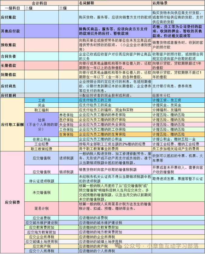

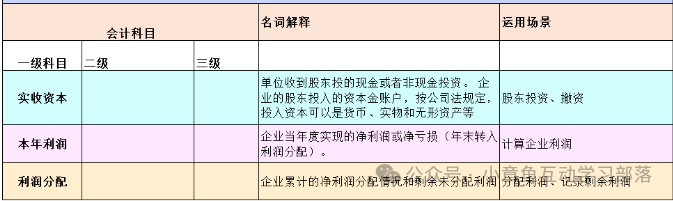

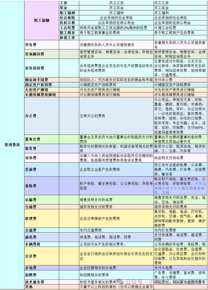

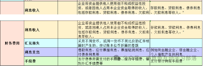

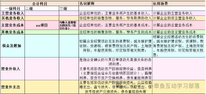

常见会计科目明细梳理,和应用常见,场景说明
一. 资产类
二. 负债类
三. 损益类
四.所有者权益
 于2017年修订的《企业会计准则第14号—收入(2006)》(以下简称《老准则》)和《企业会计准则第15号—建造合同(2006)》(以下简称《建造合同准则》),并在此基础上形成了《企业会计准则第14号—收入(2017)》(以下简称《新准则》)。与《老准则》只规范收入的确认与计量有所不同是,《新准则》分别对合同收入与合同成本的确认与计量做出了具体规范,且设置了若干与合同成本核算相关的会计科目以及与收入确认结算环节相关的会计及科目,准确理解并规范使用这些新设置的会计科目,对顺利并准确实施《新准则》就显得十分重要了。尽管与《老准则》相比较,收入的确认和计量规则发生了大幅度的变动,但《新准则》仍然设置“主营业务收入”、“其他业务收入”、“主营业务成本”、“其他业务成本”来核算收入的确认及成本的结转,换言之,收入确认与成本结转所使用的核心会计科目并未发生变化。需要进一步强调的是,与以往相比较,《新准则》下与收入确认结算环节相关的会计科目却发生大幅度的调整,简言之,《新准则》下新增设了“合同资产”及“合同负债”两个科目,且这两科目的核算内容分别与传统的“应收账款”和“预收账款”科目非常相似,尤其需要提醒的是,在结算业务的账务处理过程中,“应收账款”科目还有可能成为“合同资产”科目及“合同负债”科目的对应科目。
