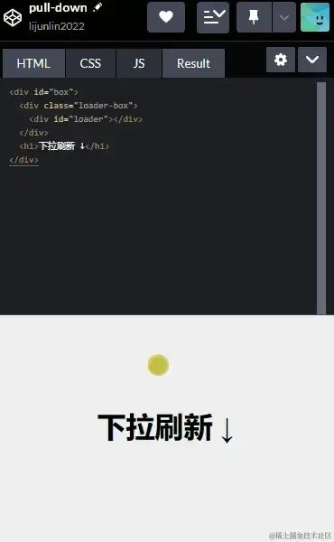

下图是我实现的效果,分为三步:开始下拉时,屏幕顶部会出现加载动画;加载过程中,屏幕顶部高度保持不变;加载完成后,加载动画隐藏。

知道原理,我们现在开始写实现代码,首先是布局的代码:
布局代码
我们把 box 元素当作容器,把 loader-box,loader-box + loading 元素当作动画,至于 h1 元素不需要关注,我们只把它当作操作提示。
<div id="box">
  <div class="loader-box">
    <div id="loading"></div>
  </div>
  <h1>下拉刷新 ↓</h1>
</div>

你可以在 codepen[4] 中查看效果,web 端需要按 F12 用手机浏览器打开。
