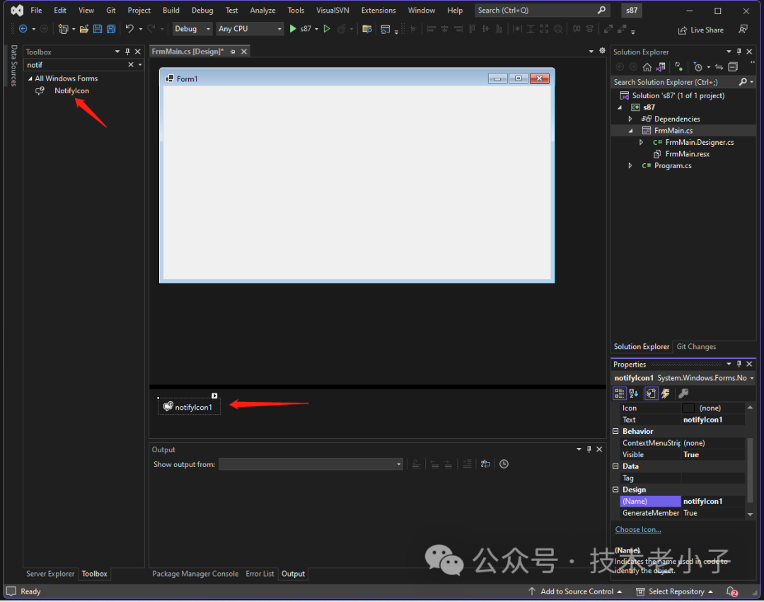

一个例子
双击NotifyIcon添加组件

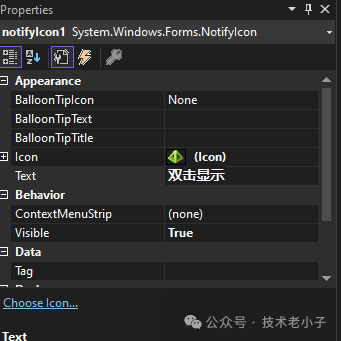

设置属性

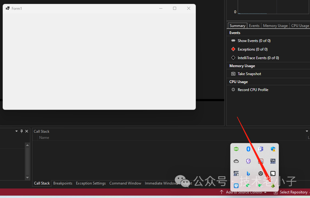

现在直接运行程序
右下脚显示我们指定的图标了。
