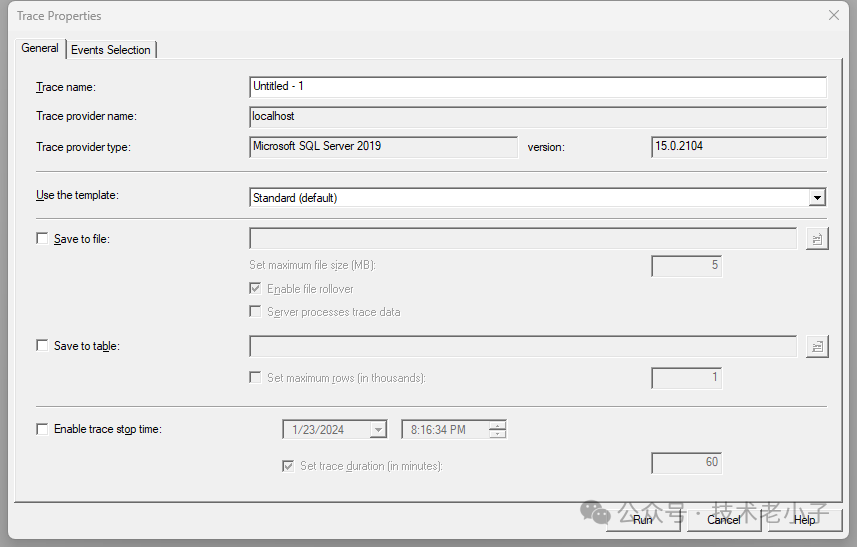

步骤2: 创建新的追踪
  1. 在“新建追踪”对话框中,输入追踪的名称并选择模板,例如“标准(默认)”。
  2. 点击“事件选择”选项卡,确保选中了“Show all events”和“Show all columns”复选框。
  3. 展开“性能”事件列表,选择“SQL:BatchCompleted”事件。

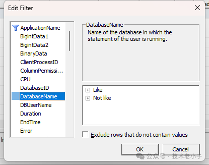

  4. 点击“列过滤器”按钮,选择“持续时间”列,并设置大于或等于1000(毫秒)的过滤条件。
  5. 点击“运行”开始追踪。

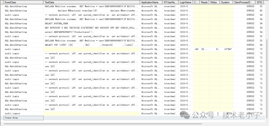

步骤3: 分析追踪结果
当追踪运行时,你会看到所有满足条件的事件。例如:
EventClass      TextData                        Duration
SQL:BatchCompleted SELECT * FROM Orders        1500
SQL:BatchCompleted UPDATE Products SET ...     1200
这表明有两个查询的执行时间超过了1秒,这可能是性能瓶颈的指标。

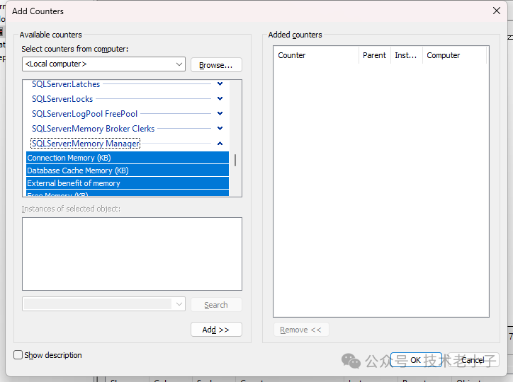

步骤2: 添加计数器
  1. 点击绿色的“+”按钮添加新的计数器。
  2. 在“添加计数器”对话框中,从列表中选择“SQLServer:General Statistics”和“SQLServer:Memory Manager”对象。
  3. 选择你感兴趣的特定计数器,例如“User Connections”和“Total Server Memory (KB)”。
  4. 点击“添加”按钮,然后点击“确定”。

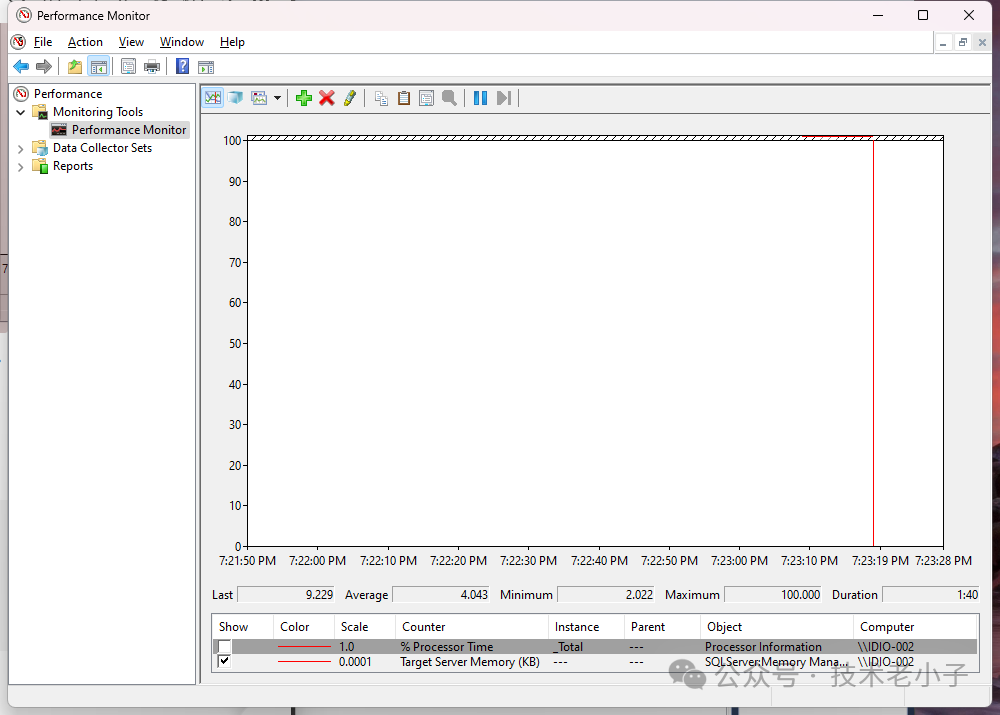

步骤3: 查看实时数据
现在,你将在图表中看到所选计数器的实时数据。例如:
Counter                               Value
\SQLServer:General Statistics\User Connections  25
\SQLServer:Memory Manager\Total Server Memory (KB)  3145728
这表明当前有25个用户连接,并且SQL Server正在使用大约3GB的内存。
