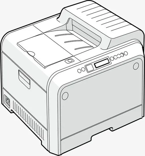

关于标签打印机打印不清晰的原因有很多,还有打印机打印不清晰的问题不仅是打印机本身硬件或软件问题,还有打印机耗材也会影响打印。下面我们就来看看常见的打印问题。
一、清洗打印头
关闭打印机电源状态,打开打印机顶盖,框出来的区域就是打印头,在关机状态下用酒精和棉花(必须酒精),一个方向清洁打印头。
二、调整打印机深度
