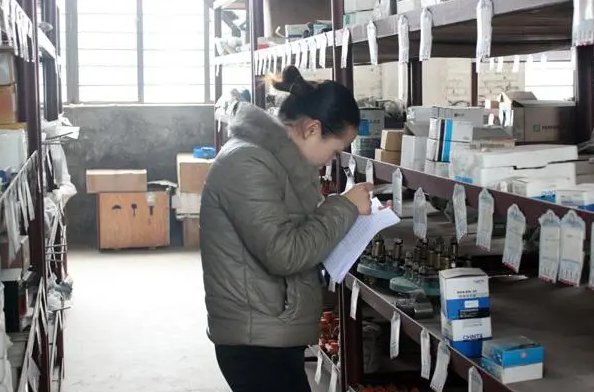

强制停产盘点:
解决库存不准最直接最有效的方法古老师认为就是对仓库的物料进行盘点,而且需要停产盘点。有些工厂只要有销售发货,一年到头都不盘点,压根儿就没盘点意识。因为太久没有盘点,对于几账和实物之间的异常就不能有效的暴露出来,等出现问题的时候已经晚了。
所以,盘点的机制是必须建立起来的,这个盘点绝对不能走过场,需要正式的停产盘点,车间停止生产,清退所有半成品,产品全部完全入库的状态。盘点的频率除了一年一度的年底大盘点,还需要进行月度盘点。
最好是每个月月底最后一天停产盘点。停产盘点后,把账面的物料与实际的物料全部一一仔细盘点,盘点过程中重点把两类盘点出来了:有账没实物的、有实物没账的;这两类异常项是盘点过程中经常出现的问题,需要重点对待。

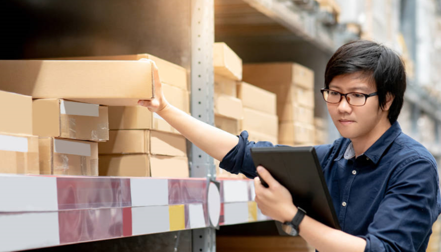

随机检查机制
解决库存不准不是一蹴而就的事情,很多工厂的仓库管理是由非常多仓库管理人员管理的,如没有一套随机检查机制,仓库的管理人员就不会有紧迫感觉。
检查不能是固定的,固定的话容易被应对,以不确定的检查来抽查仓库人员的管理物料水平。可以随机检查10个物料,看一下当前物料的库存与账面的数据是否一致。
检查各以由仓库主管进行随机组合抽查,并登记结果,作为仓库仓管员的KPI考核指标之一;

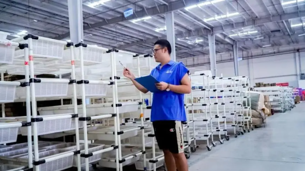

合理的工作量
以上的管理都是建立在合理的工作量上面的,有时候有些工厂仓管员的工作量严重的超负荷,超成仓管员不能有效的完成盘点、检查、整理等日常管理工作,直接导致了仓库的物料库存不准。
加上仓管员的高流动性,所以解决库存不准的底层逻辑还是人,所以仓库负责人需要根据当前工厂的工作量合理的规划好编制,在绝对的工作量下,技术技巧能够改变的结果还是比较小的。
如何判断工作量?
可以从ERP后台导出具体的事务单据,并对每一笔事务的单据做一个时间标准工时。这样结合物流,结合物料大小,可以对每名仓库管理人员的具体工作量大概有一个量化的工作结果。
