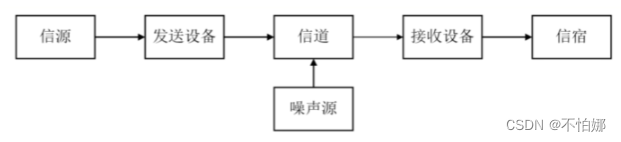

数据通信主要是指以计算机产生的数据作为信源,最终去往以计算机为主要代表的信宿,数据形式一般是二进制形式。前面说过,计算机网络是典型的数据通信系统。
  • 信源:将消息转换为信号的设备,如计算机等
  • 发送设备:将信源产生的信号进行适当的变换的装置,使之适合于在信道中传输。主要包括编码和调制
  • 信道:信号传输通道,如物理介质
  • 噪声: 自然界和通信设备中所产生的干扰
  • 接收设备:完成发送设备反变换,还原原始发送信号
  • 信宿: 信号终点,将信号转换为供人们能识别的消息

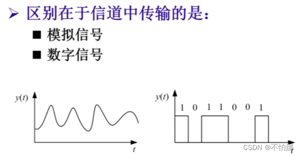

  • 信号(signal): 数据的电气的或电磁的表示。最典型的形式是正弦波信号:
  • 数据有模拟的,也有数字的,信号也是。
    • “模拟的”(analogous): 参数的取值是连续的
    • “数字的”(digital): 参数的取值是离散的

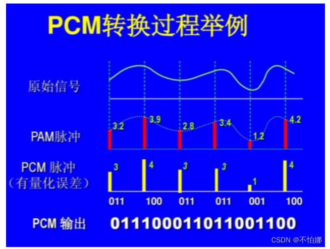

PCM包括三个步骤:采样—>量化—>编码
  • 采样: 目的就是要用一系列在时间上离散的采样值,代替时间上连续的模拟数据,即实现时间上的离散化
  • 量化:就是使采样值在取值上离散化
  • 编码:就是将量化后的采样值用一定位数的二进制数码来表示如果量化级数为N,则每个采样值就编码成log2N位二进制码
经过这样的过程之后就可以把连续的模拟数据转换为离散的二进制数字数据。
比如:
