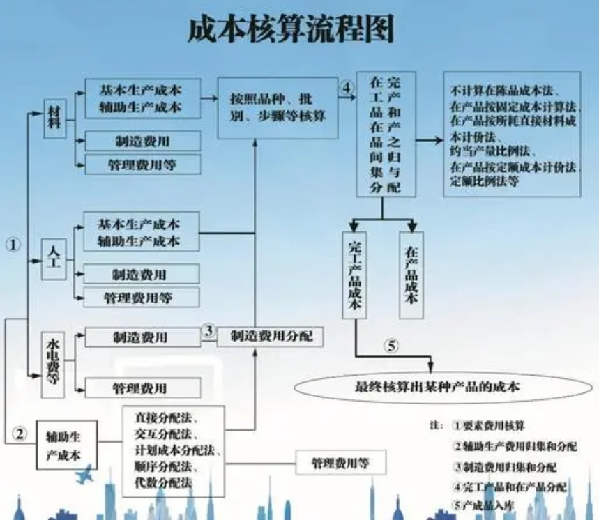

成本核算
成本核算会计科目
(1)总账科目:“生产成本”、“制造费用”
明细科目:“生产成本”科目设置“基本生产升本 ”“辅助生产成本”。“基本生产升本 ”下面设置“直接材料”“直接人工”等明细科目;“辅助生产成本”明细科目应按辅助生产提供的劳务和产品(例如:动力、修理、运输、自制工具、自制材料等)
“制造费用”科目设置“工资”、“福利费”、“社保”、“差旅 费”、“水电费”、“办公费”、“检验费”、“修理用备件“折旧”等明细 科目。“制造费用”科目借方核算实际发生的制造费用,贷方核算分配结转的制 造费用,期末结转后无余额
费用的归集和分配
