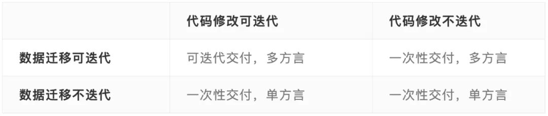

交付计划
业务侧的用户数据是否迭代迁移、开发侧的代码能否迭代修改,将会直接决定T-SQL转换的交付计划,也会决定有几种方言的SQL会同时存在。
以我们的客户为例,各个产品线十多年的代码混杂在一起,难以清晰拆分。此外,用户数据量庞大,迁移至新数据库系统需要耗费数月时间。因此,我们采取了一次性交付代码的策略,并同时支持对两种数据库系统(多方言SQL)的访问。

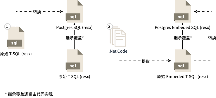

T-SQL的形态
以我们的客户为例,T-SQL以两种形态存在于代码库中
  1. XML资源文件(resx)中的完整T-SQL
  2. 代码逻辑中的T-SQL片段
为了实现多方言SQL的切换并根据用户数据动态访问不同的数据库系统,我们基于.Net的XML资源文件设计了以下流程。
在客户已有上下文和开发流程下,这个T-SQL改写流程具有以下优点:
  1. 采用客户开发人员熟悉的XML资源文件机制,降低理解和推广的成本。
  2. 不引入额外的工具库即可达到切换SQL方言的功能,减少了改造的隐形成本,如升级老旧的库、框架带来的连锁升级问题。
  3. Resx文件之间的单向覆盖,减少了需维护SQL的总数量,同时方便扩展至其它方言SQL。
  4. 对原始SQL文件不做改动,从而避免对运行中的业务造成影响。
  5. 运行时的SQL方言由用户数据动态决定,待用户数据全部迁移后,原始T-SQL和原始Embeded T-SQL可以直接删除,无须再修改代码。

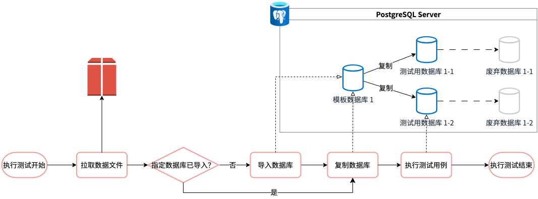

使用模板数据库
为了加速测试,我们在PostgreSQL上采用模板数据库(Template Database)。同时把数据文件的Hash片段作为Database的名字,测试框架代码就能判断这份数据文件是否已经被导入过。倘若已导入,则跳过导入步骤,直接在PostgreSQL内复制一份数据库供测试使用。

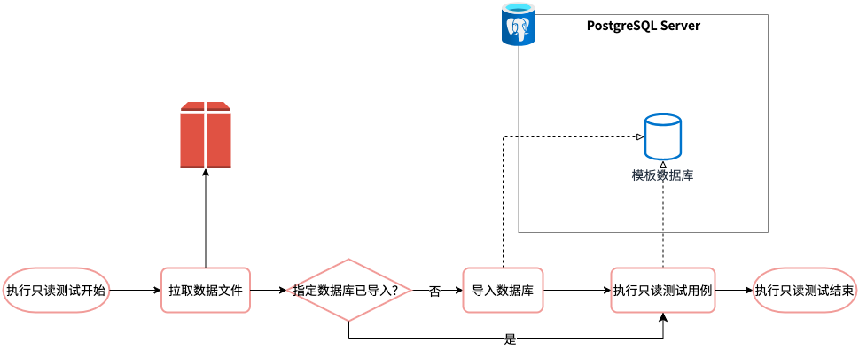

更进一步,对于只做查询的测试用例,甚至可以跳过复制数据库,在“模板数据库”上直接运行测试用例,这样能进一步减少准备数据的时间开销。缺点就是需要谨慎维护“只读”测试用例,避免混入会修改数据的测试用例。
