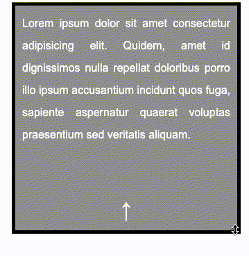

.g-container {    position: relative;    width: 300px;    height: 300px;    resize: vertical;    overflow: hidden;    .g-content {        height: 100%;
    }    .g-content::before {        content: "↑";        position: absolute;        bottom: 0px;        left: 50%;        transform: translate(-50%, 0);

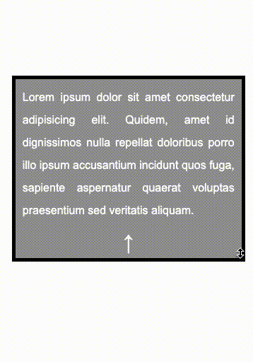

它是这么一个样式效果:

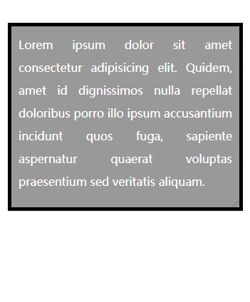

其中,我们给元素 .g-content 添加了 resize: vertical,让它变成了一个可以在竖直方向上通过拖动改变高度的容器,以模拟容器在不同内容的场景下,高度不一致的问题:
我们通过元素的伪元素实现了箭头 ICON,并且它是一直显示在容器内的。

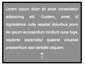

这样,我们就非常简单的实现了容器在不同高度下,ICON 元素的显示隐藏切换:
完整的代码,你可以戳这里:CodePen Demo -- flexible content

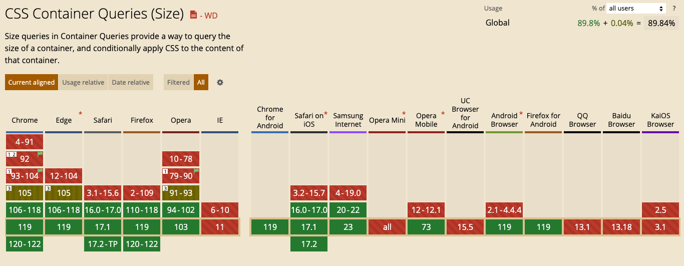

当然,这个方案的唯一缺点在于,截止至今天(2023-11-11),兼容性不是那么好:
那,有没有兼容性更好的方案?当然,来我们一起来看看 clamp + calc 的方案。

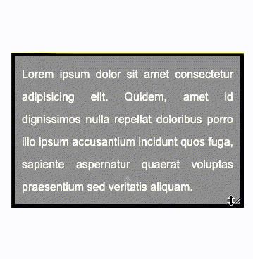

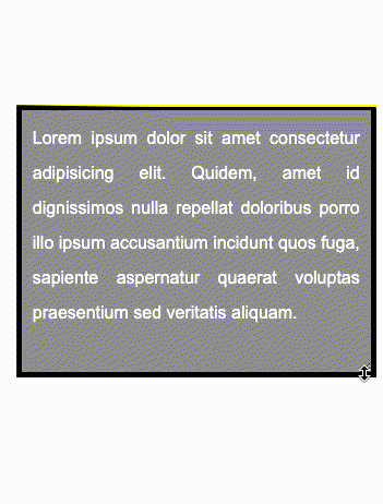

我们看看这种情况下,整个 ICON 的表现是如何的:
可以看到,当容器高度大于 200px 的时候,箭头 ICON 确实出现了,但是,它无法一直定位在整个容器的最下方。

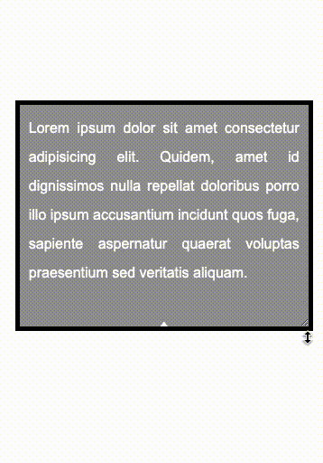

虽然上面的代码,解决当 calc(100% - 200px) 的计算值大于 10px 的场景,但是没有解决,当 calc(100% - 200px) 的计算值处于 -10px ~ 10px 这个范围内的问题。

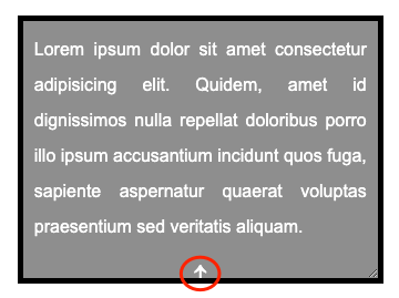

我们可以清楚的看到,当我们往下拖动容器变高的时候,箭头元素是逐渐慢慢向上出现,而不是突然在某一个高度下,直接出现,所以在实际使用中,会出现这种 ICON 只出现了一半的尴尬场景:
