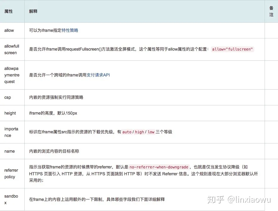

iframe的特性都是依赖参数配置实现的,现整理如下有用的属性:

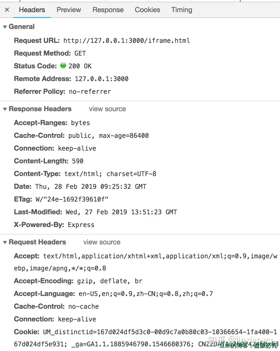

<iframe allow="fullscreen 'none'" referrerpolicy="no-referrer" src='http://127.0.0.1:3000/iframe.html'></iframe>
我们通过抓包可以看到对应的请求是这样的:

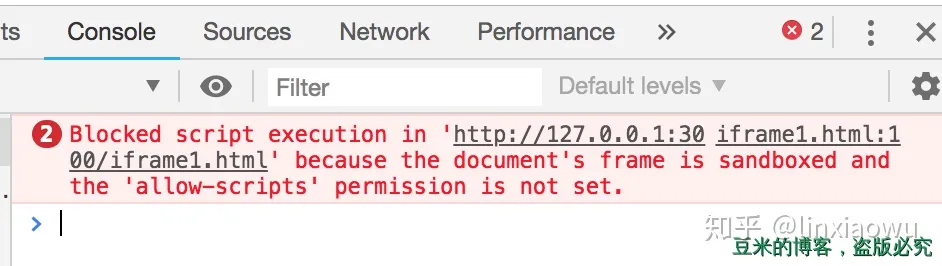

但是iframe1.html中却有对应的js脚本,那么在控制台下可以看到这样的报错:
Blocked script execution in 'http://127.0.0.1:3000/iframe1.html' because the document's frame is sandboxed and the 'allow-scripts' permission is not set.
所以当你的iframe有脚本的时候,基本上都会配置allow-scripts这个属性。

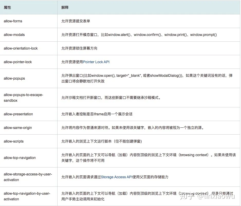

接下来解释一下各个配置的含义:

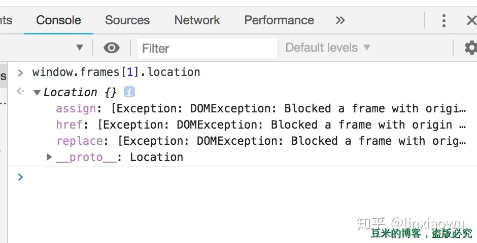

如果有一个iframe是处于沙箱模式,并且没有设置allow-same-origin,那么虽然你可以访问到window.frames的长度为2,但是当你获取window.frames[1].location的时候会有这样的错误:
DOMException: Blocked a frame with origin "http://127.0.0.1:3000" from accessing a cross-origin frame

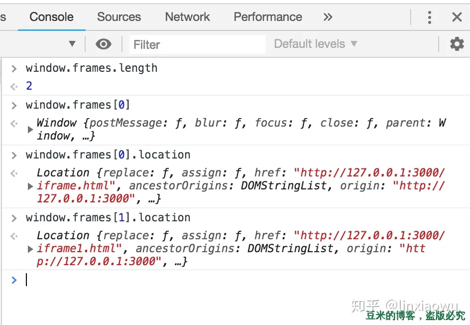

配置了allow-same-origin的时候:
没有配置allow-same-origin的时候:
